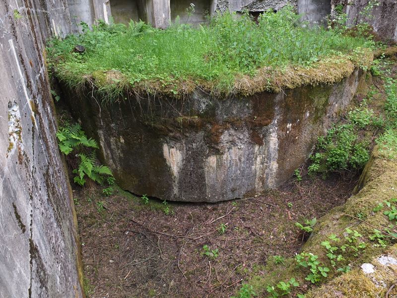

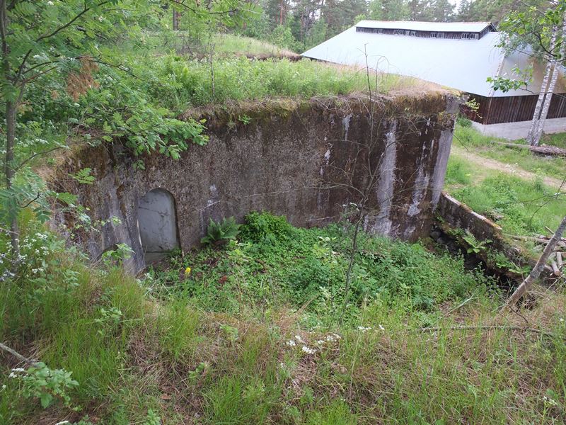

Кто, когда и зачем откапывал основание орудия - неизвестно, но зато теперь можно оценить его толщину (или глубину) - чуть больше 2-х метров:
index.php?t=getfile&id=28151&private=0

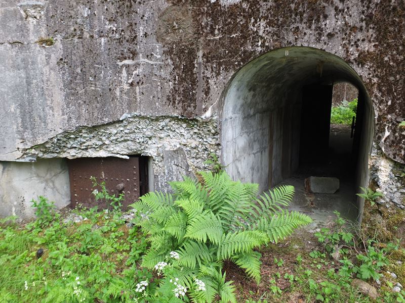

Рядом с потерной находятся окна подачи боеприпасов; соответственно, за теми дверями, куда не удалось попасть, тоже располагаются погреба.
index.php?t=getfile&id=28152&private=0
index.php?t=getfile&id=28154&private=0

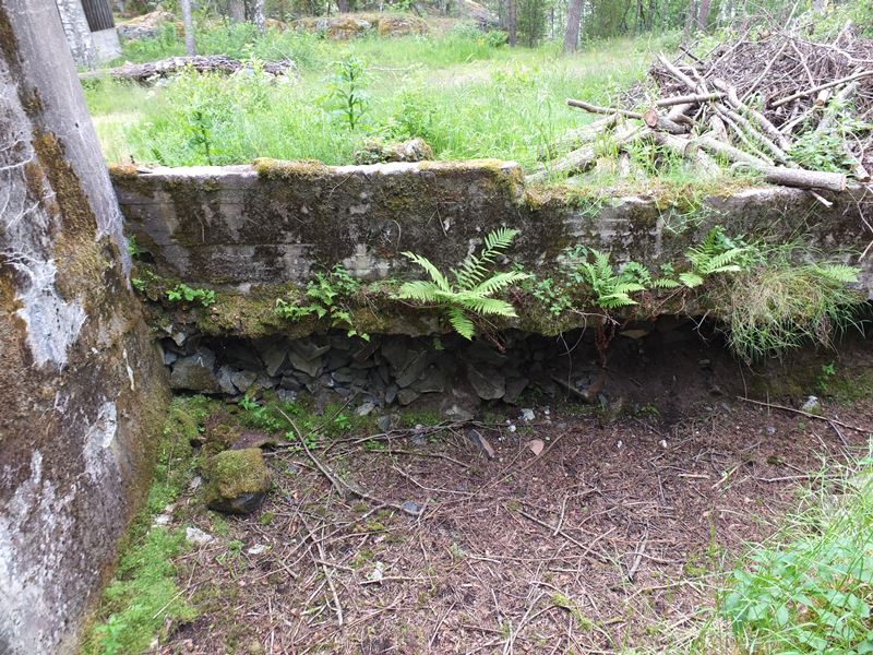

Какие-то тонкие бетонные стенки перед двориками - видимо, финская модернизация:
index.php?t=getfile&id=28153&private=0

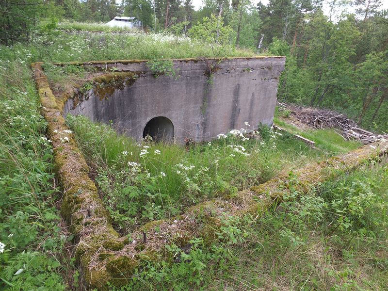

Точно так же, как и вот эти бетонные рамки поверх двориков:
index.php?t=getfile&id=28155&private=0

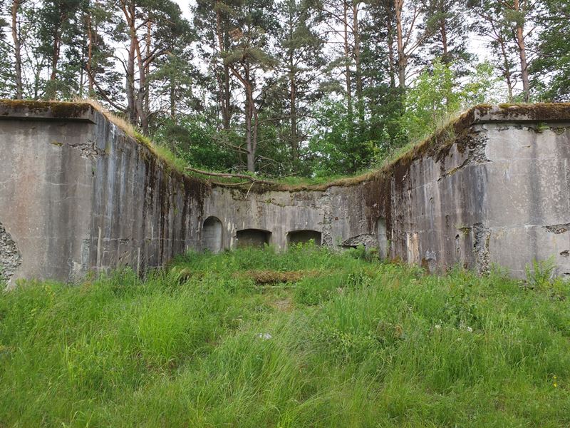

А вот вид изначального дворика:
index.php?t=getfile&id=28156&private=0
index.php?t=getfile&id=28157&private=0

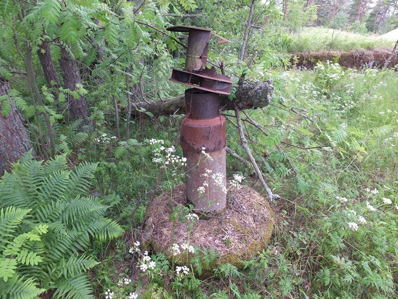

Выходы вентиляцмм погребов на крыше батареи:
index.php?t=getfile&id=28158&private=0

Мне кажется, зря Вы так сарказничаете. ))) Нормальная текстовка, сложно было ожидать чего-то большего от такого объема. Единственное, кажется очень сомнительным, чтобы в этих казематах сначала стояли орудия за броней. На плане с виду - типичные казарменные помещения.
Удивили броневые двери - за редким исключением прямоугольные, т. е. с плоским верхом. По фото непонятно, какого времени: вроде клепанные, но петли и замки смущают... На батарее I (Кунинкаансаари) интересные подачные устройства - "некие подобия кранов". А вообще, металлических элементов относительно немного, видимо, сказывается то, что это наиболее старые бетонные батареи. Но зато они на месте и вряд ли куда-нибудь денутся.

- насчет этого не берусь судить - информацию об изначальном казематном расположении орудий я прочел на том самом стенде, насчет которого съязвил. С одной стороны, орудия элементарно не пролезут в эти двойные арки весьма небольшого размера, и их вряд ли перестраивали. С другой стороны, пандус на бруствер построен явно позднее самого массива батареи - зачем?
В собрании национального архива Финляндии (http://digi.narc.fi/) есть чертёжик как раз прямоугольных дверей, точь в точь, как на фото, с таким же замком, который, если правильно понимаю, называется кремальерным. На чертеже дата 21.III.16 и штамп фирмы "Tannerfors Linne & Jorn Manufaktur A. B.".
