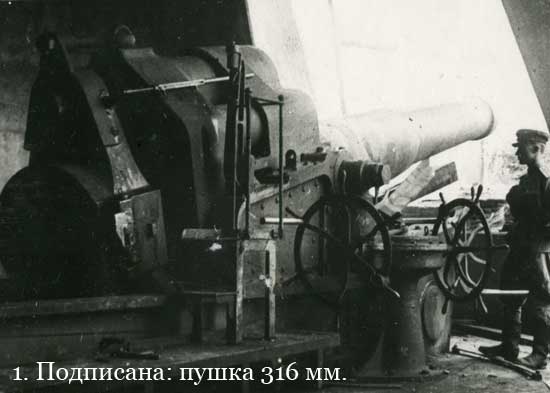

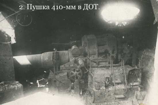

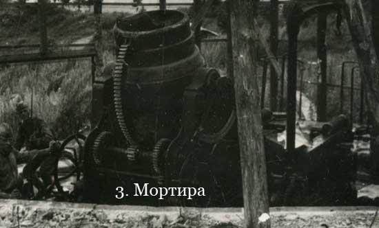

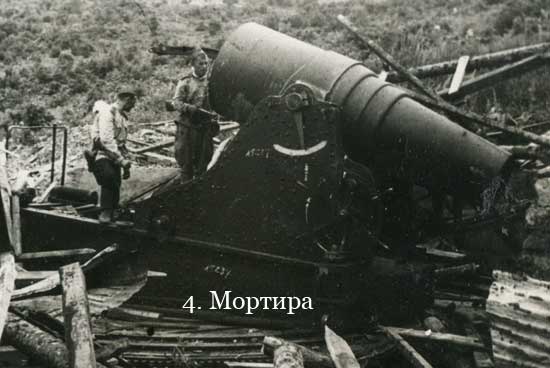

Уважаемые форумчане, на фото - японская артиллерия захваченная Красной Армией в 1945 г, 1 Дальневосточный фронт. Просьба помочь в идентификации моделей и калибров, если это возможно. Оригинальные подписи даны вместе с фото. Спасибо!

На первом фото японская 305-мм гаубица тип 7 в железобетонном каземате, Хутоуский укрепленный район. Такого типа орудий в Хутоуском УР было 2 шт., каждое - в отдельном каземате, вели огонь по объектам на советской территории, выпустили около 100 снарядов. Одно орудие было выведено из строя саперами, другое - прямым попаданием в амбразуру, предположительно 305-мм снаряда 295 ОАД ОМ.
На втором фото японская 410-мм гаубица, Хутоуский УР. Вела огонь по объектам на советской территории, выпустив около 100 снарядов. Светлое пятно - сквозное пробитие куполообразного железобетонного каземата, достигнуто путем обстрела прямой наводкой двух батарей 203-мм гаубиц 224 ГАБР БМ, 36 прямых попаданий.
Третье и четвертое фото - японские береговые 280-мм мортиры (того же типа, что Порт-Артур обстреливали), Пограничненский укрепленный район (по названию ж.д. ст. Пограничная, ныне г. Суйфэньхэ), с большой долей уверенности предположу, что это выс. Северная (Тянчаншань), расположенная вблизи г. Суйфэньхэ. Там была захвачена батарея из трех 280-мм мортир (хотя изначально их было четыре шт.), по советским войскам мортиры огня не вели. Может быть это четвертая установка, вышедшая из строя ранее и не учтенная в донесениях?

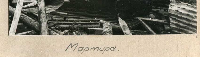

index.php?t=getfile&id=21914&private=0
index.php?t=getfile&id=21915&private=0
  • Вложение: мартира.jpg
    (Размер: 24.50KB, Загружено 2239 раз)
  • Вложение: патерна.jpg
    (Размер: 14.29KB, Загружено 2128 раз)
[Обновления: вт, 20 августа 2013 07:12]
