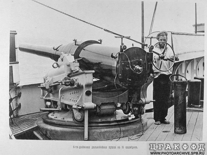

Здесь вкралась какая-то ошибка, и на фотографии изображена 6-дм пушка ОСЗ (Канэ) на станке ОСЗ/1911 (станок по типу Виккерс). То есть та пушка, что обсуждалась выше.
http://i015.radikal.ru/1209/cd/a46e3ca2b4fdt.jpg
Я наверное ВСЕХ достал, но так ничего и не понял. Что за станок и что за орудие? Согласен, что станок очень похож на Виккерсовский, с увеличением длинны пружинного накатника. Мне думается, это было сделано из за замены на 152-мм/45 орудие
- у 120-мм орудия одно кольцо.
А на 120-мм/45 с ИЗУМРУДА два кольца. Поправьте, если не прав.
С уважением Александр.

Орудие, что обсуждалось на этой ветке,
index.php?t=getfile&id=19166&private=0
и орудие на фотографии размещённой Вами
index.php?t=getfile&id=19167&private=0
- модернизация орудия Канэ проведённое на Обуховском заводе в период 1910-1911 годов. Официально именовалось - "пушка Канэ на станке ОСЗ обр.1911 года".
Станок и механизмы противоотката создавались по образцу фирмы Виккерс. Чертежи на эти механизмы Вы можете посмотреть выше по ветке (сообщение №31969).
Орудие с крейсера Изумруд стандартная палубная морская установка Канэ на станке Канэ 120/45.
Кольца имелись ввиду на казённом срезе.
  • Вложение: foto-06.jpg
    (Размер: 89.17KB, Загружено 2290 раз)
  • Вложение: ОСЗКанэ1911.jpg
    (Размер: 112.69KB, Загружено 2967 раз)
[Обновления: чт, 13 сентября 2012 19:34]

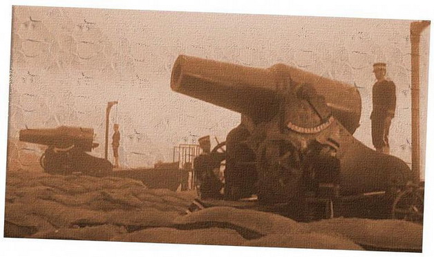

Что и где? [сообщение #39385 является ответом на сообщение #39377] пт, 14 сентября 2012 09:24 Переход к предыдущему сообщенияПереход к следующему сообщения
Хотелось бы понять - что это и где (хоть примерно) могло быть снято? С е-bay Cool ...
index.php?t=getfile&id=19168&private=0
  • Вложение: Big Guns.jpg
    (Размер: 96.96KB, Загружено 2300 раз)
Re: Что за орудие? [сообщение #39387 является ответом на сообщение #1323] пт, 14 сентября 2012 14:26 Переход к предыдущему сообщенияПереход к следующему сообщения
Кто это понятно - японцы. Возможно под Порт-Артуром.
Re: Что за орудие? [сообщение #39391 является ответом на сообщение #39387] пт, 14 сентября 2012 17:40 Переход к предыдущему сообщенияПереход к следующему сообщения
Войцехович
Сообщений: 465
Японская 280 мм. гаубица. А вырезано по моему из японского художественного фильма "Порт-Артур. Высота 203".Там хорошо показано действие этих гаубиц. 12 шт их было и в Квантунской армии.

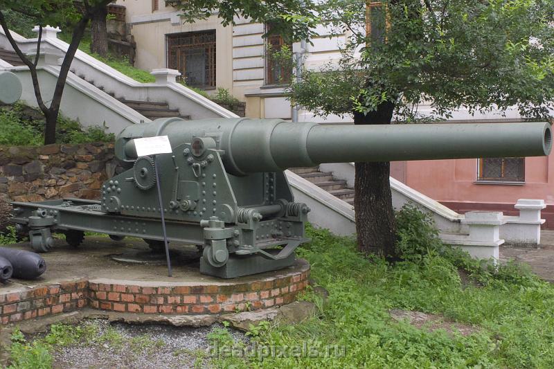

Re: Что за орудие? [сообщение #39482 является ответом на сообщение #1323] вс, 23 сентября 2012 07:54 Переход к предыдущему сообщенияПереход к следующему сообщения
C этой пушкой так и не разобрались похоже. Алексей Логинов писал, что это гибрид. На станок 6/28 наложили ствол 6/35.
Немного не так. Для 6/28 Пестич спроектировал два станка. Это были первые стальные станки для 6-дм орудий, до этого 6"/67 ставили на деревянных станках.
Первый станок обр.1879 года получился неудачным, и в 1882 году Пестич проектирует на ОСЗ станок нового чертежа со струнным компрессором для 6/28/77.
Для 6/35 Пестич проектирует новый станок 1885 года. На этом станке, но уже с гидравлическим компрессором пушка испытывалась на ГАП. Да, очертаниями он сходен со станком для пушки 6/28, но был более массивным и, естественно,более прочным.
Тем не менее, в серию пошли станки Дуброва (за основу взят станок Вавассёра обр.1884) и в 1887 году АО МТК утвердил чертёж сего санка на центральном штыре.
Но станок на центральном штыре был неудобен для казематных установок и в 1886 году Крель проектирует станок конструктивно сходный со станком Дуброва, но на бортовом штыре. Имелся вариант этого станка чертежа Путиловского завода. Отличия видны на фото и схемах.
Орудия же 6/35 на станке Пестича предполагалось устанавливать на береговых батареях, но тут "подоспела" пушка Канэ.
____________________________________________________________ __
Фоты-схемы. Все фотографии из ЦГАКФФД. Схемы из собрания RDX.

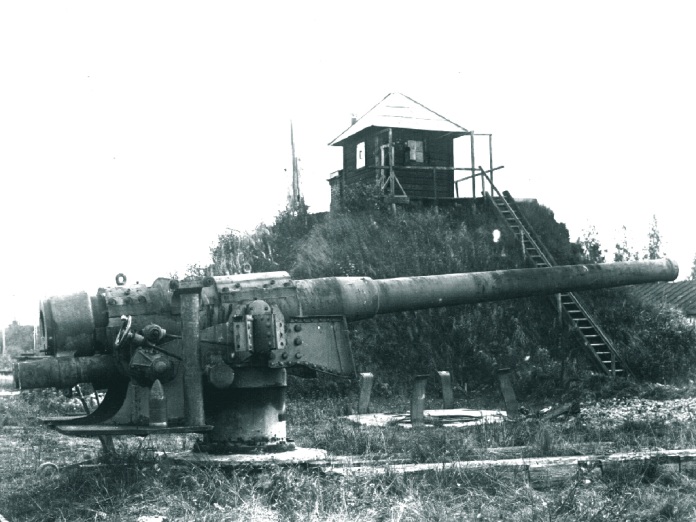

Исходная фота - 6/35 на станке Пестича.
index.php?t=getfile&id=19337&private=0

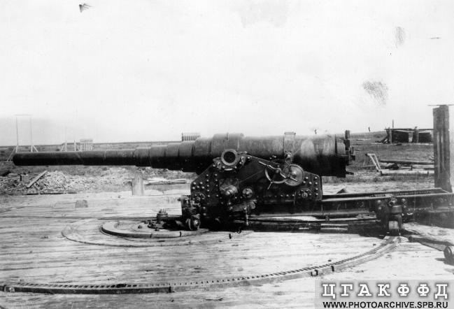

Фото П.Сапунова. Владивосток. 6/28 на станке нового чертежа со струнным компрессором.
index.php?t=getfile&id=19338&private=0

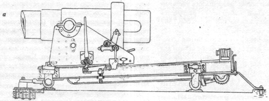

Ранний станок Пестича для 6/28.
index.php?t=getfile&id=19339&private=0

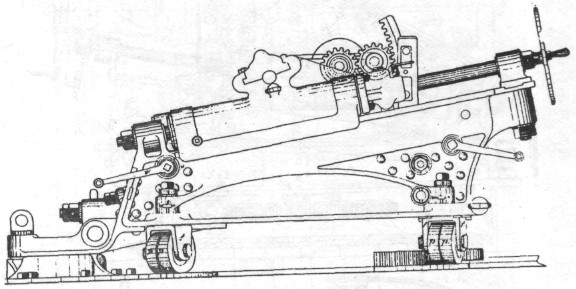

Станок Креля для 6/35.
index.php?t=getfile&id=19340&private=0

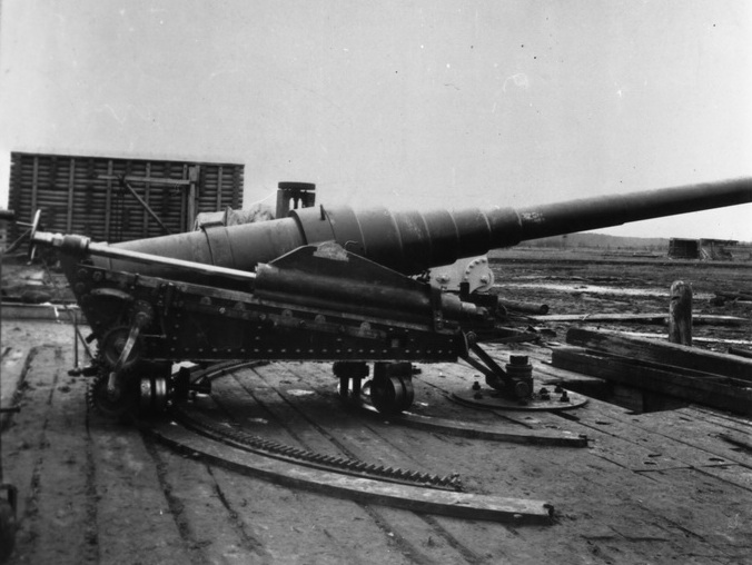

И дополнение для понимания.
Станок на бортовом штыре Путиловского завода.
index.php?t=getfile&id=19347&private=0

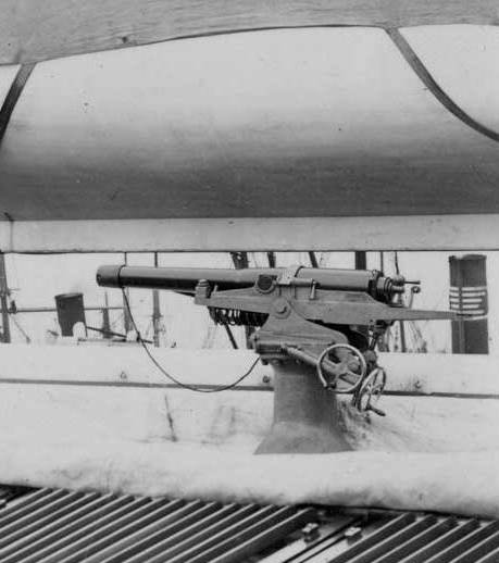

Уважаемый Алексей Логинов. Вы спрашивали фото пушки Барановского на морском станке. Не здесь, правда и давно, но...чем богаты.
Фото из фондов ЦВММ (фрагмент).
index.php?t=getfile&id=19369&private=0
