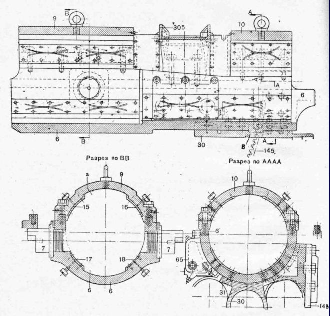

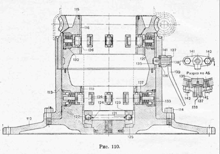

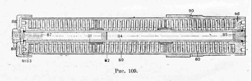

Re: Что за орудие? [сообщение #31969 является ответом на сообщение #1323] чт, 18 августа 2011 14:21 Переход к предыдущему сообщенияПереход к следующему сообщения
Действительно, на фото представленным ava, 6-дм орудие Канэ обр.1911 года. Можно сказать ОСЗ-Канэ. Поскольку от Канэ там только ствол, а люля, станок от ОСЗ, но с "привкусом" Виккерс.
Станок представляет собой тумбу с вертлюгом. На схеме тумба без вертлюга.
index.php?t=getfile&id=13261&private=0
Люля.
index.php?t=getfile&id=13262&private=0
Пружинный накатник в кожухе, как на фото.
index.php?t=getfile&id=13263&private=0
Схемы из книги - "152-мм пушка системы Канэ". Воениздат. НКО
СССР. Л.М.1936.
Тов.bell посмотрите подробно главу 7 в означенной книге. Там всё есть. Если необходимо, можно выложить здесь описание данной системы. Но это пусть решают модераторы.

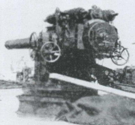

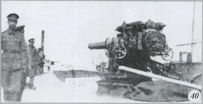

А это что? [сообщение #31976 является ответом на сообщение #31969] чт, 18 августа 2011 21:41 Переход к предыдущему сообщенияПереход к следующему сообщения
В том же фотоальбоме "Белая Россия. 1917-1922." приведено фото:
index.php?t=getfile&id=13264&private=0
стр. 104. "Бои на Кавказе и в Донбассе. Весна 1919 г. Донская речная флотилия."
Подписано:
"40. Морское орудие Канэ на мониторе (РГА КФД)."
Орудие крупнее:
index.php?t=getfile&id=13265&private=0
Re: Что за орудие? [сообщение #31977 является ответом на сообщение #1323] чт, 18 августа 2011 21:46 Переход к предыдущему сообщенияПереход к следующему сообщения
Совершенно обыденное дело, то, что планировалось с орудием Канэ ещё в 1916-м - переворот обоймы. В ветке "орудие Канэ" давал пояснение - зачем.
[Обновления: чт, 18 августа 2011 21:48]
Re: Что за орудие? [сообщение #31978 является ответом на сообщение #31977] чт, 18 августа 2011 22:16 Переход к предыдущему сообщенияПереход к следующему сообщения
Tkachenko писал(а) чт, 18 августа 2011 21:46
Если это действительно гражданская война и снято на Дону, то становится особенно интересно. Это к тому, что часто утверждается, что такой переворот придумали и осуществили финны и гораздо позднее ...
Re: Что за орудие? [сообщение #31980 является ответом на сообщение #1323] чт, 18 августа 2011 22:32 Переход к предыдущему сообщенияПереход к следующему сообщения
В 1360 мне попадались дела управления артиллерии, где предлагалось подобное ещё осенью 1915 года. А в 1916 вопрос был решён после поездки комиссии управления по фортам крепости в августе-сентябре.
Далее могу только предполагать. Финны могли сами сообразить, вполне логичное техническое решение, могли наши офицеры-эмигранты подсказать. Альмквист был инспектором береговой артиллерии в 1920-х у финнов.
Но вспомните некоторые модели Канэ в той же книге, ссылку на которую Вы дали. К примеру Канэ 150-мм. Компрессор внизу, а накатники над стволом. А это 1900 год.
