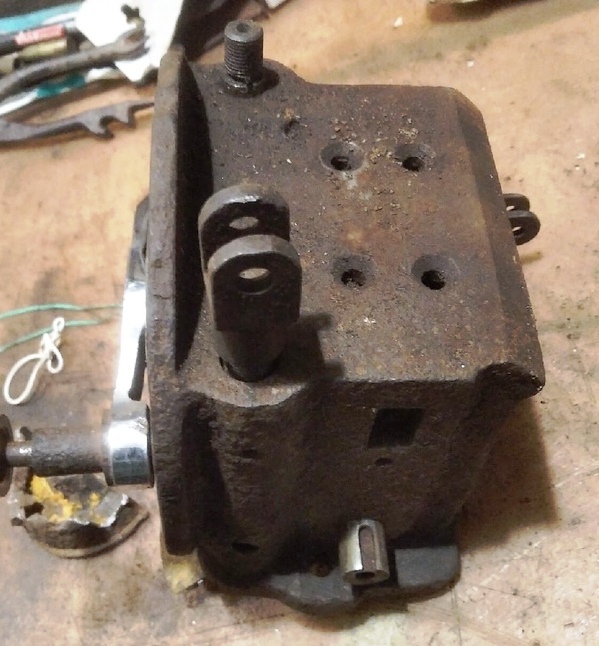

Вероятно артиллерия на шкале Целсь Товсь ГI Товсь ГIВ Товсь IВ
бронзовый кругляк не от него, просто кто то навинтил

Re: опознать механизм [сообщение #60852 является ответом на сообщение #60849] пн, 15 марта 2021 18:51 Переход к предыдущему сообщенияПереход к следующему сообщения
AV1966
Сообщений: 100
Зарегистрирован: февраля 2014
знающие люди подсказали: от Б-24 100 мм.
Осталось определить как это правильно называется. В старой теме про эти орудия была ссылка на Ткаченко что у него полный комплект чертежей....

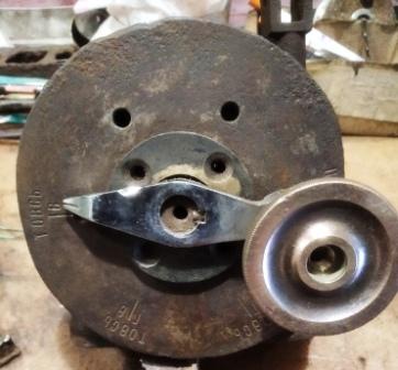

Re: опознать механизм [сообщение #60853 является ответом на сообщение #60852] вт, 16 марта 2021 10:05 Переход к предыдущему сообщенияПереход к следующему сообщения
Судя по Альбому чертежей нижняя фото - похоже на коромысло механизма открывания (закрывания) затвора

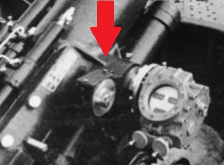

RDX писал(а) вт, 16 марта 2021 10:05
у вас есть альбом чертежей?
вот этот блок на фото
index.php?t=getfile&id=33208&private=0
index.php?t=getfile&id=33209&private=0

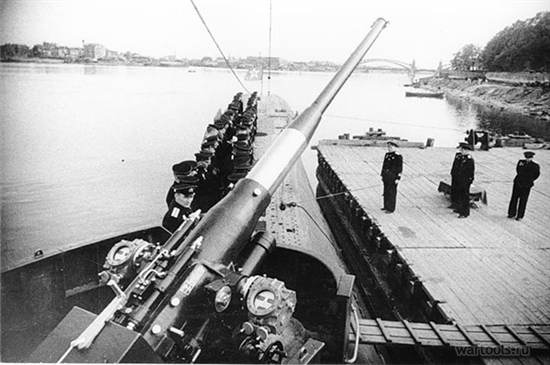

Re: опознать механизм [сообщение #60895 является ответом на сообщение #60849] чт, 01 апреля 2021 22:15 Переход к предыдущему сообщенияПереход к следующему сообщения
Сам неизвестный механизм не похож на фотографию орудия на ПЛ: он с одной проекции круг, а на фото - параллелепипед с дисковидной вставкой.
Вот видно: https://ic.pics.livejournal.com/cheslav_kara/81727326/238964 /238964_original.jpg
Имхо, то что установлено на орудиях - комендорский сообщитель.
Возможно и искомый "гаджет" - тоже комендорский сообщитель, только другого типа.
На это меня наводят надписи.

Re: опознать механизм [сообщение #60896 является ответом на сообщение #60849] пт, 02 апреля 2021 09:40 Переход к предыдущему сообщенияПереход к следующему сообщения
Это Новороссийск?
Re: опознать механизм [сообщение #60897 является ответом на сообщение #60896] пт, 02 апреля 2021 13:22 Переход к предыдущему сообщенияПереход к следующему сообщения
RDX писал(а) пт, 02 апреля 2021 09:40
Это Новороссийск?
Пушка на набережной? Новороссийск, да. Но фото не моё.
Re: опознать механизм [сообщение #60941 является ответом на сообщение #60849] вс, 11 апреля 2021 08:11 Переход к предыдущему сообщенияПереход к следующему сообщения
AV1966 писал(а) вс, 14 марта 2021 20:49
Деталь действительно от Б-24, место её на фото показано верно. Называется распределительная коробка, номер детали по описанию 303 -- теоретически номер должен быть выбит на корпусе. Входила в состав спускового механизма и определяла, кто именно производит выстрел из пушки, для чего имела четыре фиксированных положения: только горизонтальный наводчик, только вертикальный наводчик, горизонтальный и вертикальный вместе или командир орудия.
На Б-13 была подобная же деталь, расположенная там же, только называлась она распределитель и набор задаваемых на ней положений немного отличался.
