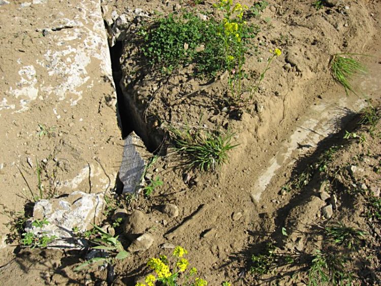

Откуда взялся песок в массиве 12 дм ББ? [сообщение #16615 является ответом на сообщение #880] ср, 24 февраля 2010 20:17 Переход к предыдущему сообщенияПереход к следующему сообщения
Дискуссия ниже началась с того, что Батареец в ветке про Владимирскую батарею привел следующую цитату:
А вот другой документ.2.07.1929г Зам. старшего инженера Управления Начальника Инженеров БО БМ докладывал Н-ку Ижорского района БО БМ.
Согласно Вашего приказания настоящим доношу, что в процессе работ по установке лебедки на бруствере бетонного массива 12" башенной батареи при вырубке гнезд в бетоне в центре бруствера между 1-ой и 2-ой башнями для закрепления основания лебедки, на глубине 35 см от поверхности бетона был обнаружен песок, вседствие чего основание лебедки в указанном Вами месте не представилось возможным и пришлось всю установку передвинуть на 2 метра в сторону ко второй башне, где при вырубке бетона на глубину 60 см песка не обнаружено. Границы площади бетонного бруствера, под которой обнаружен песок, точно не установлено, но примерно 50-60м кв. По наведенным в Управлении НачИнжа БО справкам в чертежах бетонный массив 12" башенной батареи никаких указаний на прослойку песком не имеется. Далее запрашивают доп. кредиты на определение площади прослойки и бетонирования ее.
Получено "добро". И строить умели и...халтурить. Спасибо. Razz
С уважением.
Последняя цитата явно напрашивается на открытие новой темы, посвященной халтуре при производстве фортификационных работ.

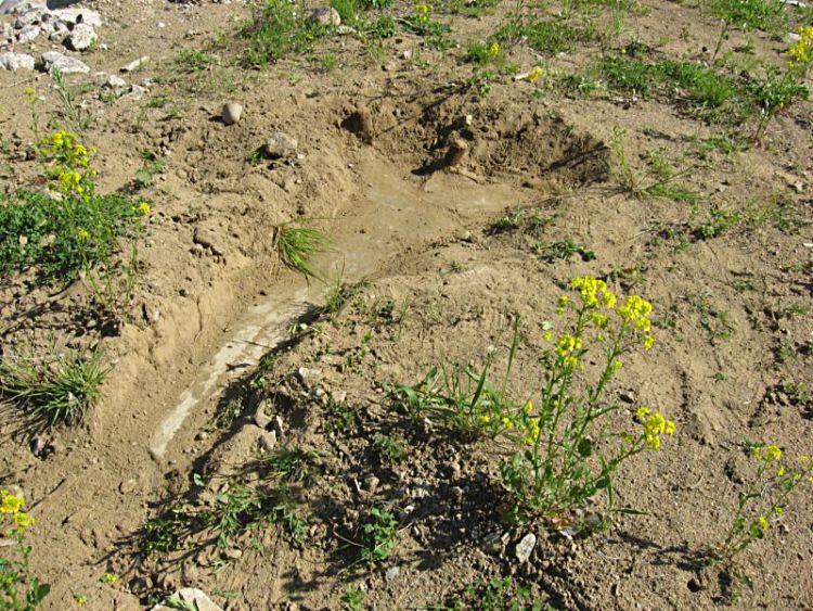

Тема перекликается со многими на форуме, но уважая коллег красногорцев, выкладываюсь на их ветке. Сразу скажу, что меня интересовали оставшиеся после всех трагедий дворики 6"пушек Канэ, так как в различных литературных источниках имеются расхождения по их устройству. Но от ворот мемориала мой путь прошел через развалины 10" батареи. Некоторые технические вопросы мне были непонятны, надеюсь на помощь коллег.

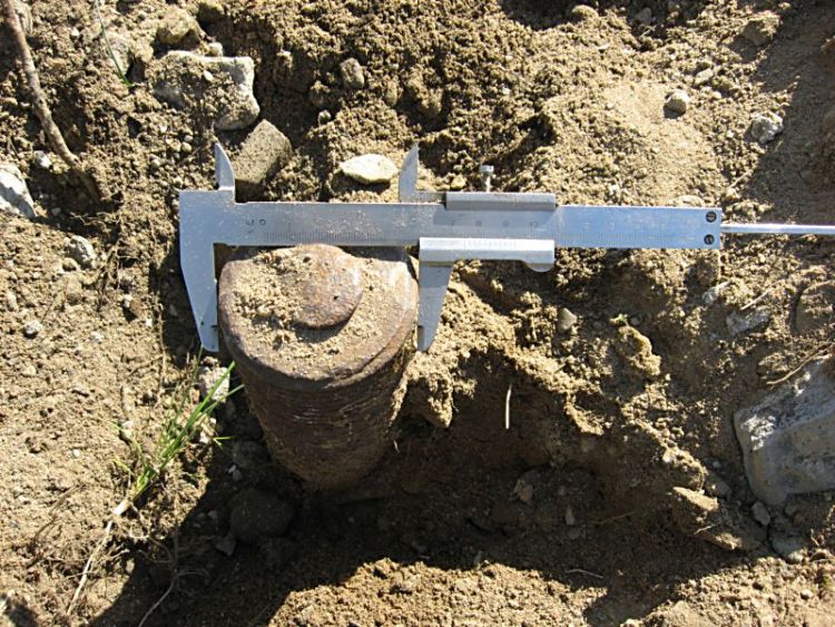

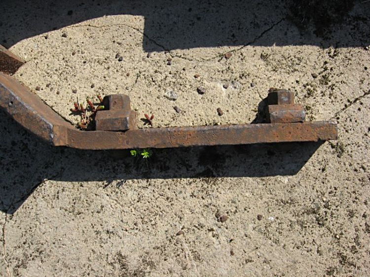

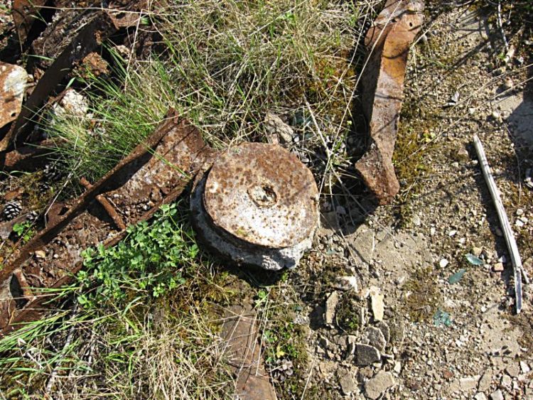

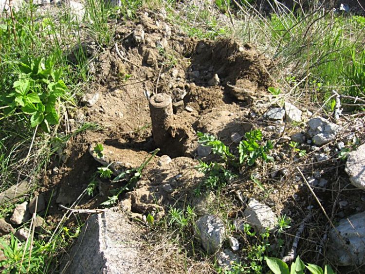

Итак, по-порядку- дно 10"снаряда с остатками бетона, по всей видимости, после взрыва в 1918 году осколки и детали разорвавшихся снарядов использовались в качестве бута при бетонировании вновь строящихся сооружений.
index.php?t=getfile&id=8041&private=0

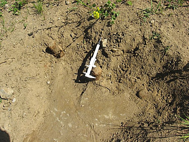

Среди груды бетона торчит болт(?)диаметром 75-76мм
index.php?t=getfile&id=8042&private=0
index.php?t=getfile&id=8043&private=0

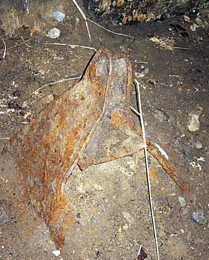

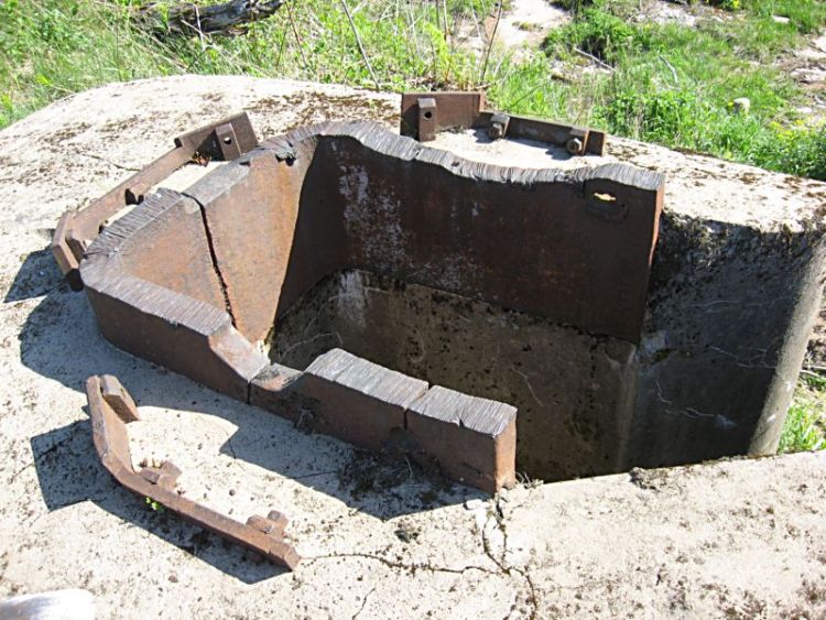

Детали внутреннего бронирования командирской будки 10"дворика
index.php?t=getfile&id=8044&private=0

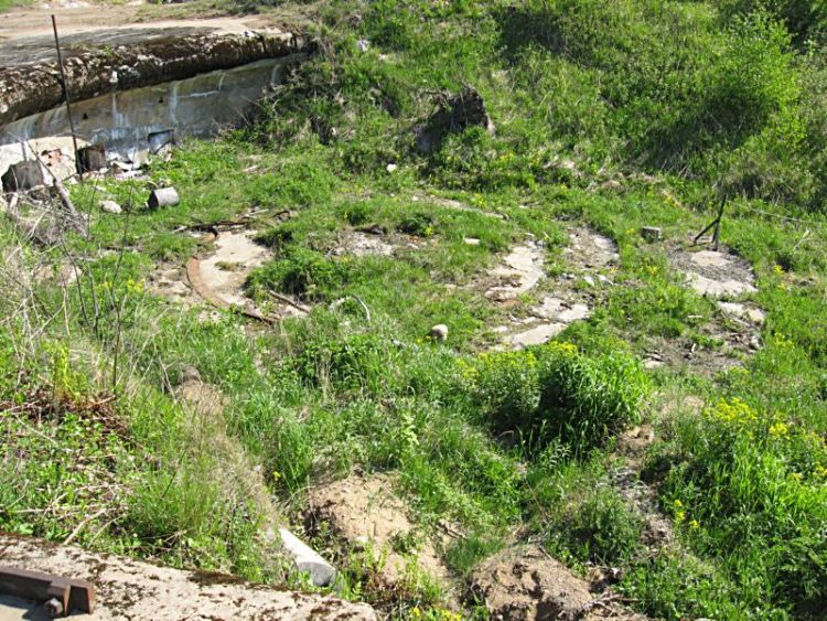

Дворик 10"/45клб пушки
index.php?t=getfile&id=8045&private=0

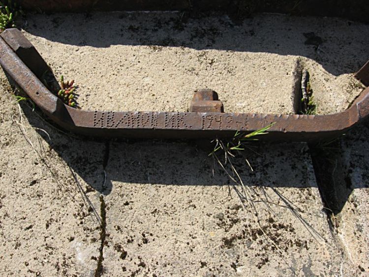

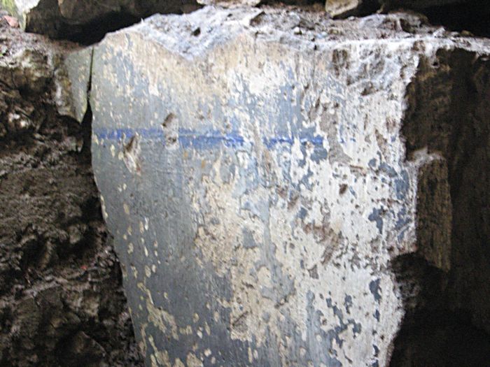

Как и ныне, бойцы оставляли свои автографы. Мой спутник,ходит в очках, и после предыдущего посещения, а также моей подготовительной беседы включился в поисковую работу и заметил нанесеные клейма тогдашних графити.Звали одного из авторов ИВАНОВ И.К. 1943 год
index.php?t=getfile&id=8046&private=0
Следущее ХРИСТОС -... далее не озвучиваемое
index.php?t=getfile&id=8047&private=0
И,наконец, период творчества 1941-1945г
index.php?t=getfile&id=8048&private=0

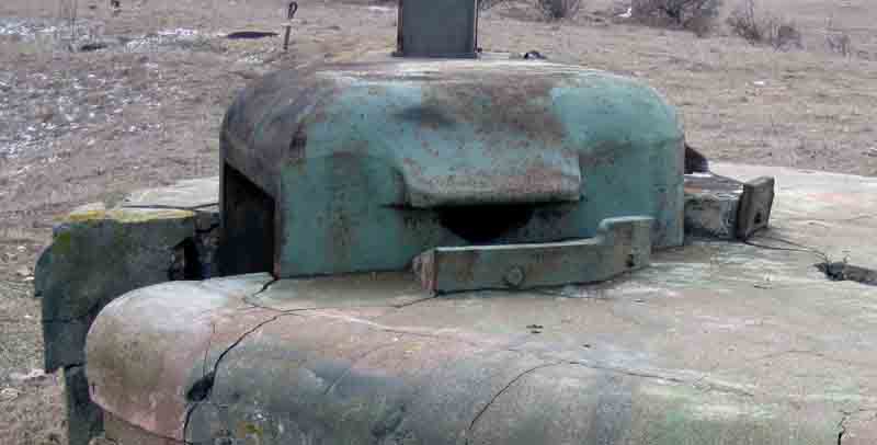

Насколько я понимаю, такую целую будку коллеги фотографировали в Севастополе и на бывшей финской береговой батарее. Здесь хорошо видны внутренности - нет худа без добра.
Re: Форт Алексеевский [сообщение #19379 является ответом на сообщение #19373] чт, 20 мая 2010 12:18 Переход к предыдущему сообщенияПереход к следующему сообщения
Да, она самая.
Вот до кучи будка с 19-й батареи Севастополя.
index.php?t=getfile&id=8053&private=0
Здесь тоже видно, что маленькие броневые щитки под амбразурами не вертикальные, а откинуты от амбразур. Правда, чуть поменьше, чем на КГ. Значит, это не брак, а так и должно быть.

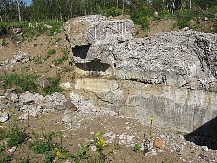

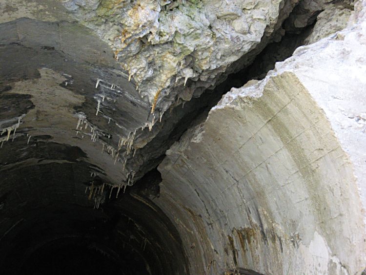

Как я и предполагал, самое интересное меня ждало в 4-м дворике

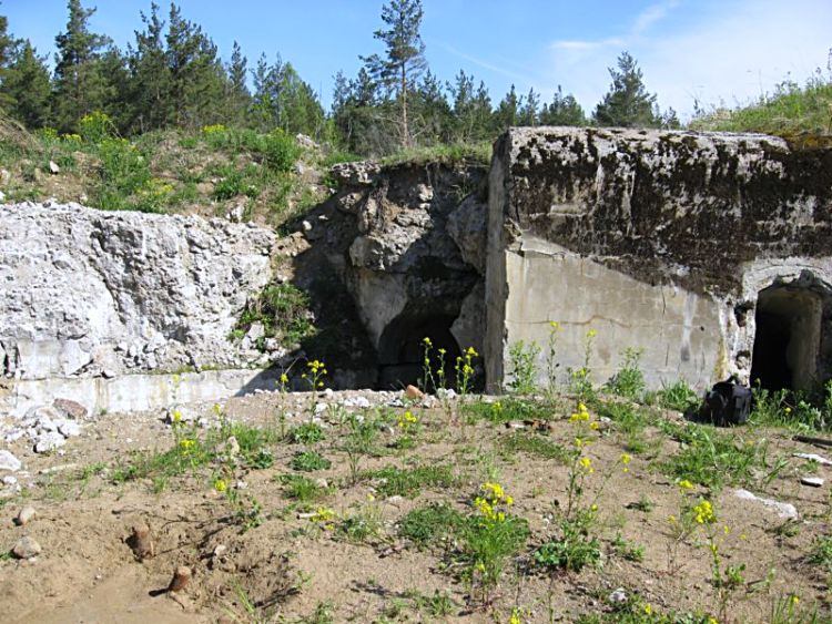

(6-ти орудийная батарея 6" пушек Канэ, справа 4-й дворик, слева -3-й, там где стояло орудие № 144). Как правильно сказал коллега - нет худа без добра,бруствер и один из примыкающих погребов разобрали - все видно, как делали и из чего. Подачной проем из правого ПО сохранился и очищен(лопату брал с собой).

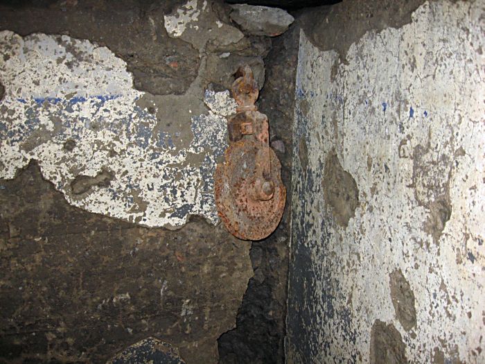

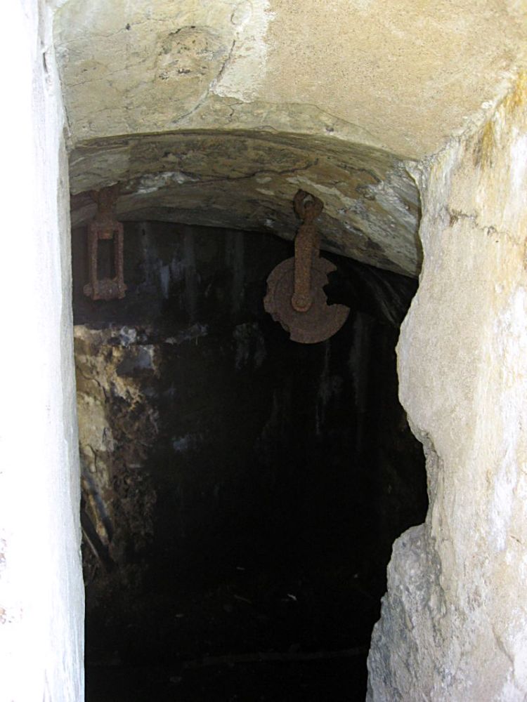

Конструкция подачного механизма - крана кокора, как и написано в первоисточнике аналогична бат."Владимирской" конструкции-первая модель-(применялась также на Ино и в последующих батареях).На втором снимке - симметрично подвешивались два блока, через которые с помощью тросов и противовесов поднималась рама кокора, чтобы противовесы не болтались под рамой,
они располагались вдоль стен через два дополнительных блока на скобах, на высоте 1,4метра.

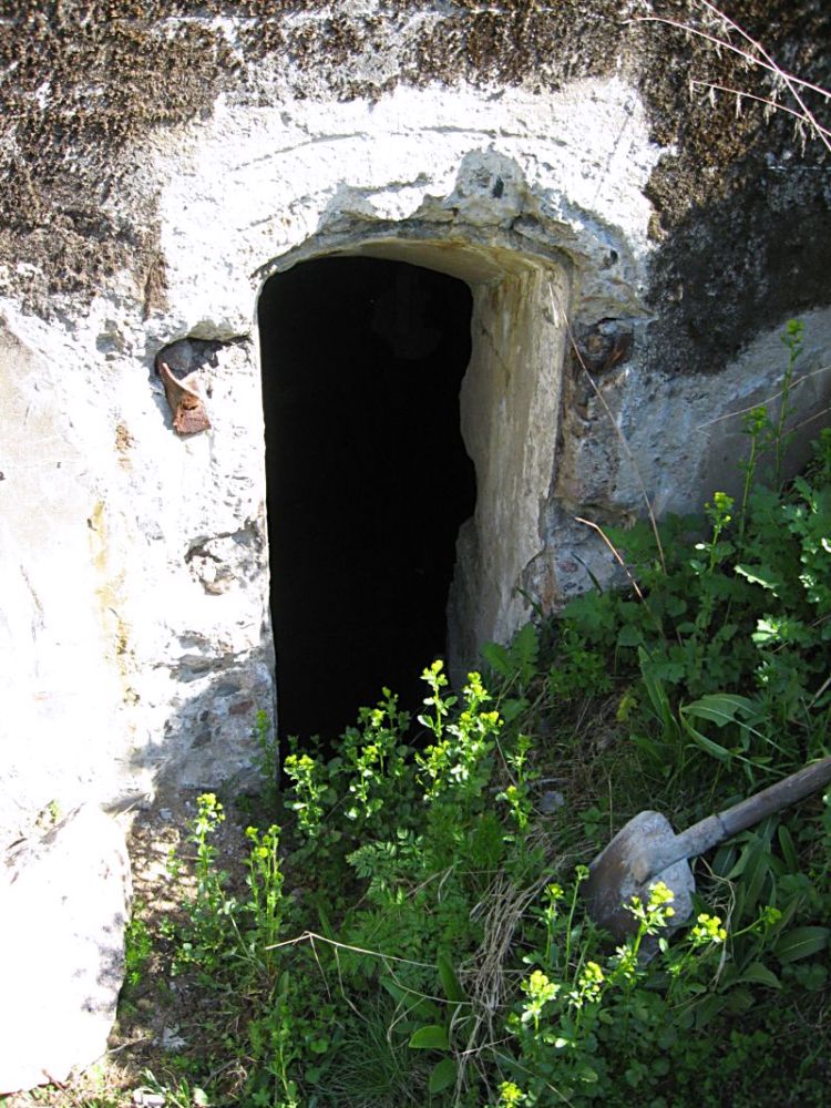

В Перегрузочном (подачном) отделении сохранился фрагмент металлической коробки двери-выход в потерну, справа -вход в погреб.
index.php?t=getfile&id=8056&private=0

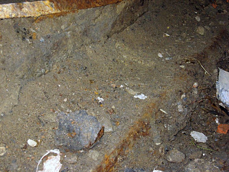

Разрез этапов заливки бетона в 4-ом дворике:вскрытая потерна и фрагмент бруствера - где нет мха на стене - там был песок.
index.php?t=getfile&id=8057&private=0

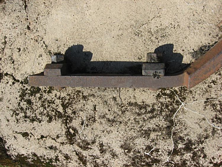

Хорошо просматривается стык цилиндрического основания орудия и фрагмента каземата.
index.php?t=getfile&id=8059&private=0

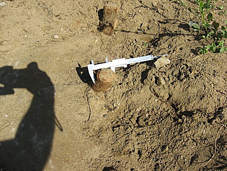

Да поверят мне на слово определители орудий - диаметр болтов 50-52мм с учетом коррозии, так что в Кронкрепости того периода анкера под 6"Канэ были 2"
index.php?t=getfile&id=8060&private=0
index.php?t=getfile&id=8061&private=0

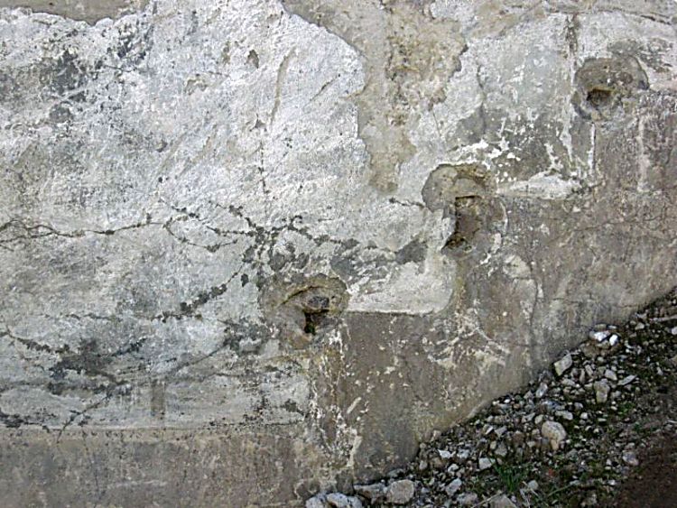

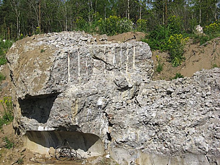

Потерна и остатки бруствера в левой части дворика. На снимке хорошо виден способ разборки бетона с помощью НРС (невзрывчатых разрушающих составов - расширяющийся бетон), технологии, активно применяемой в горно-довывающей промышленности при отбойке блочного камня и в местах, опасных по взрыву метана...
index.php?t=getfile&id=8062&private=0
index.php?t=getfile&id=8063&private=0

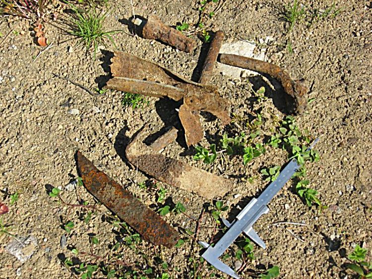

Пока я откапывал основание орудия мой ФортоВОД подполковник В.Н.Смыслов собирал детали и осколки снарядов, на фото он у стены правого сквозника, у левой руки следы ступей
index.php?t=getfile&id=8074&private=0
Центральные трубки от шрапнельных снарядов и пластины-перегородки от сегментных, а также хвостовик от взрывателя 9ДТ (для фуг. бомб)

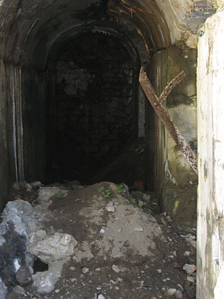

Потерна в сторону 3-го дворика
index.php?t=getfile&id=8077&private=0

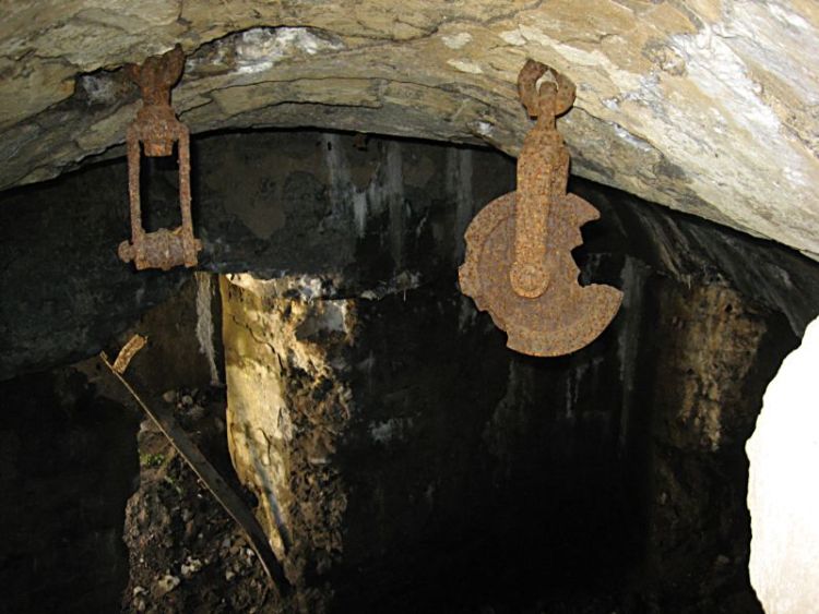

Внутри ПО сохранилось основание подачного устройства, на верхней оси располагался шкив тягового(рабочего) троса кокора
index.php?t=getfile&id=8093&private=0

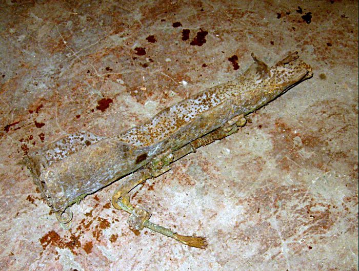

Сам кокор представлял люльку,на которую клали выстрел(снарядом по ходу подачи), к нижней части которой крепился с двух сторон тяговый трос, причем один из коушей демпфировался пружиной.Фото из филиала музея КГ "Убежище №6"-янв.2010г, извиняюсь за качество,надеюсь хозяева переснимут на улице
index.php?t=getfile&id=8094&private=0
Отличие ПО на КГ и Ино - это 2-х наличие ступеней, что по мнению инженеров ускоряло подачу б/з, хотя при известной нам скорострельности,только облегчался подъем крана
index.php?t=getfile&id=8095&private=0
Фрагмент окраски внутреннего интерьера ПО известковыми красками с1918г как минимум
index.php?t=getfile&id=8096&private=0
Один из двух боковых отводящих тросы противовесов блок на высоте 1,4метра
index.php?t=getfile&id=8097&private=0
