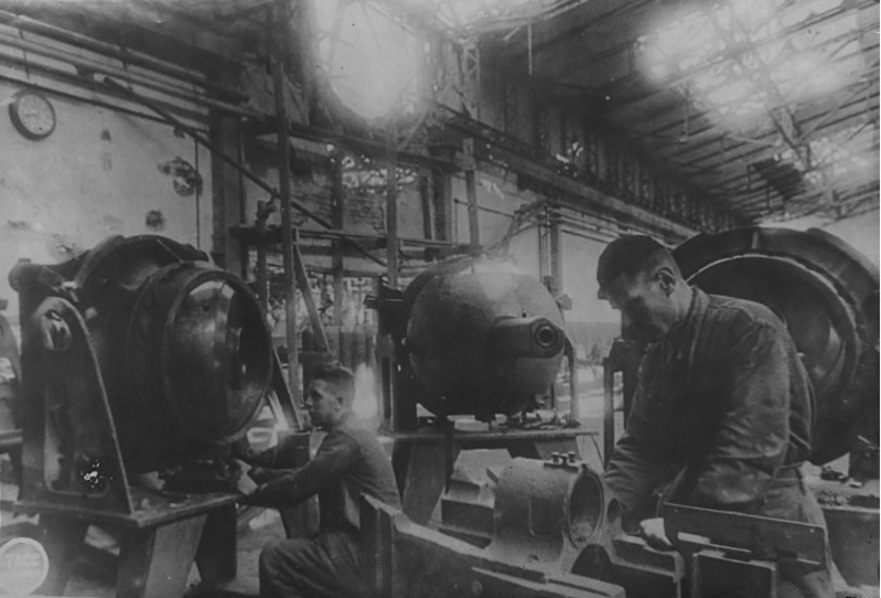

На сайте Госкаталог имеется фотография: Сборка казематных установок. Ленинград. 1941.
https://goskatalog.ru/portal/#/collections?id=16510725
Судя по повреждениям стен и кровли цеха, работают под обстрелом.
index.php?t=getfile&id=33802&private=0
Re: 76-мм установка Л-17 [сообщение #61485 является ответом на сообщение #61480] пт, 19 ноября 2021 01:11 Переход к предыдущему сообщенияПереход к следующему сообщения
Может быть, это чуть более позднее фото. Тогда это наверняка установки для рубежа "Ижоры".

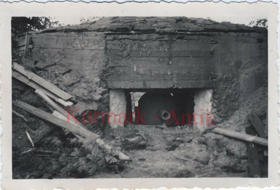

Пара фото одного и того же ДОТа с 76-мм пушкой Л-17 (с немецкого e-bay). Подписано "Russland, Luga"^
index.php?t=getfile&id=33890&private=0
index.php?t=getfile&id=33891&private=0
Установка вставлена внутрь ДОТа, но не забетонирована и ДОТ просматривается насквозь.
