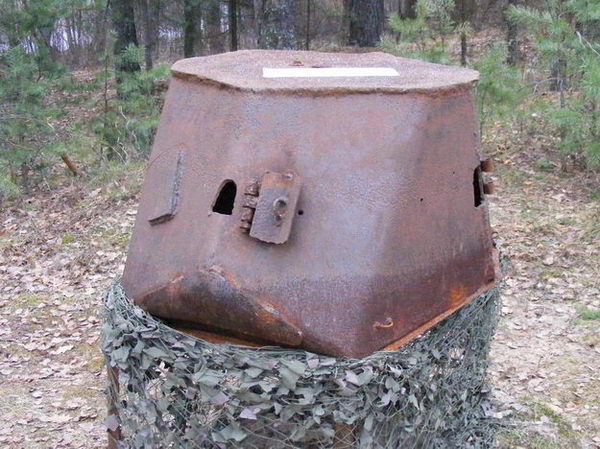

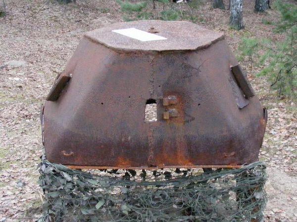

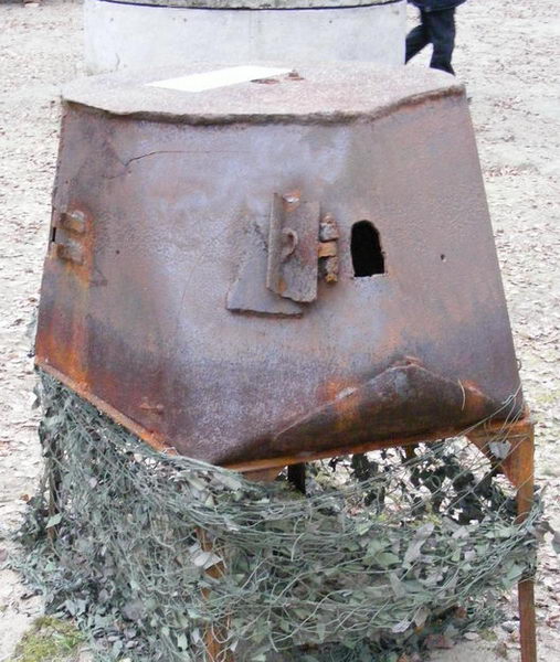

Пример использования стрелковых щитков в позиционной войне на Ленфронте: "Наблюдательная башня. Башня ставилась на окоп для того, чтобы вести наблюдение. Была незаметна вражеским снайперам. Для стрельбы не предназначалась. Найдена в районе Лемболово на советской передовой. Башня сварена из двух пехлтных бронещитков образца 1938 года. Щитки изгготовлены на Ижорском заводе в Колпино".

Выставлена в фортификационной экспозиции у АПК-1 в Сестрорецке. Текст - подсмотрен на табличке.
P.S. Экспозиция у АПК - достаточно интересная, там представлены ЖБОТы, БОТы, наблюдательные колпаки, башня от КВ, корпус от Т-28, превращенный в огневую точку...

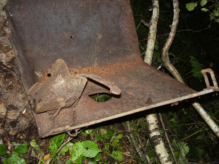

Вопрос к участникам форума по толщине щита и по деревянной полочке. У тех стрелковых щитов образца 1938 года , что встречались мне в лесах, толщина была 5 мм, а полочка(в интернете также печатали ,что она для патронов) была выполнена из металла. У кого-нибудь сохранился щит с деревянной полочкой или фотография такового? И какая толщина щита, отличная от 5 мм, встречалась ещё?

Навряд ли полочка крепилась к лыжам, щит по глубокому снегу и так было непросто ползти и толкать перед собой, а полочка создавала бы дополнительное трение. Интересно, зачем были нужны дополнительные колобашки для крепления лыж? Пожалуйста, если сохранились фотографии, покажите. Раньше думал, что лыжи просто зажимались напрямую металлическими зажимами, приваренными к щиту.
