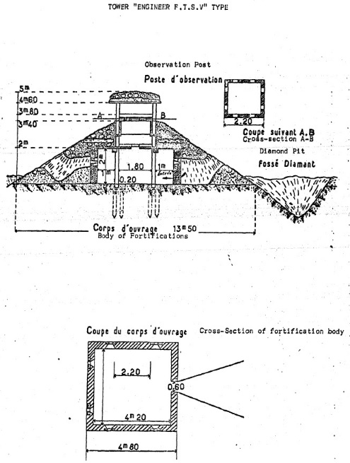

А если против безоткатных орудий на башни навесить металлические экраны из листов с воздушным промежутком перед кирпичной кладкой - возможно помогло бы. Ну и плюс минировать подходы к башням.
Re: Французская фортификация во Вьетнаме [сообщение #55034 является ответом на сообщение #55033] пт, 09 декабря 2016 05:57 Переход к предыдущему сообщенияПереход к следующему сообщения
Den_Nik
Сообщений: 838
Доброволец писал(а) чт, 08 декабря 2016 21:15
Что касается минирования подходов к позициям постов, включая расположенные в них башни, а также устройство невзрывных противопехотных препятствий, то конечно французы все это предпринимали. Но надо учитывать, что вьетнамцы очень быстро приспосабливались к новым методам ведения войны. Соответственно подходы разминировались, причем в основном ночью и часто в течение нескольких дней, колючая проволока срезалась или подрезалась. И конечным результатом все-равно была атака, чаще всего ночная, чтобы свести на нет все преимущество французской армии в авиации и артиллерии.
Часто нападения при этом делались одновременно на несколько постов (башен), из них большая часть - демонстративные, а одна - настоящая тщательно проработанная. По стационарным позициям французской артиллерии при этом ночью вели огонь минометы. А выдвигающееся на помощь атакуемому посту (попробуй определи при этом какой пост атакуется по-настоящему) подразделение французской пехоты часто попадало в заранее подготовленную засаду. Вот в таких непростых условиях французам приходилось вести боевые действия.
Что касается металлических экранов. Во-первых при описанной тактике вьетнамских подразделений это не спасало пост от ночного захвата, вьетнамцы могли подтащить и большое количество взрывчатки и в результате все-равно взорвать башню. Во-вторых - у французов во Вьетнаме был очень острый дефицит металла, его в последующем не хватало даже на армирование железобетонных дотов.
Выход был найден в строительстве долговременной фортификации по принципам первой и второй мировых войн. Там тоже было несколько этапов - сначала доты пытались строить из кирпича и легким железобетонным покрытием, но уже скоро стало ясно, что лучше железобетонных дотов ничего нет. При этом башни оставались на прежних местах, часто в составе того же поста, но уже окруженные дотами. Но чаще всего опорные пункты из дотов строили заново.
Ночная тактика вьетнамцев по атаке и захвату опорных пунктов при этом оставалась прежней - демонстративные и реальные атаки, нейтрализации французской артиллерии и засады на выдвигающиеся на помощь подразделения. Но подготовка к таким действиям была более тщательной, а часто ночные атаки могли повторяться несколько ночей подряд.
Французы также совершенствовали методы обороны - например часто применялся вызов артиллерийского огня "на себя", дотам то от него ничего не будет. Или наоборот, если была уверенность, что вьетнамцы будут атаковать доты опорного пункта, то личный состав выводился в открытые траншеи опорного пункта.
Но внезапность нападения вьетнамских подразделений все-таким сводила на нет многие методы обороны постов. Так, к примеру, включение в состав опорных пунктов танков было признано вредным, так как во многих случаях танки выводились из строя раньше, чем их экипажи успевали занять места в боевых машинах. Плюс ко всему наличие танков вызывало некоторую расслабленность в действиях гарнизонов постов.

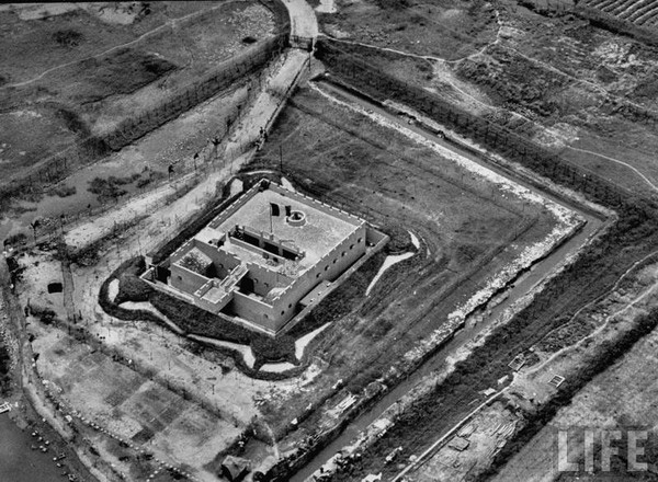

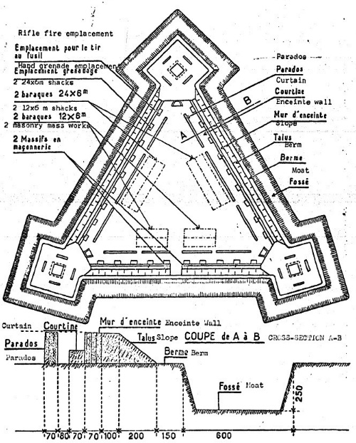

Вместе с наблюдательными башнями на равнинной местности строились посты архаичной формы, более свойственной колониальной эпохе 19 века, обнесенные рвом, валом, имеющие по периметру стену с ружейными амбразурами, внутри - помещения для гарнизона, склад боеприпасов, в которых могло находится 50-60 человек. В углах таких постов устраивались блокгаузы, амбразуры которых были предназначены для ведения фланкирующего огня вдоль стен.
Такие посты быстро устарели в Северном Вьетнаме, но в Южном Вьетнаме они сохраняли свою актуальность вплоть до окончания войны в 1954 году.
index.php?t=getfile&id=28638&private=0
на схеме - треугольный в плане пост французской армии
index.php?t=getfile&id=28639&private=0
на фото - четырехугольный в плане пост

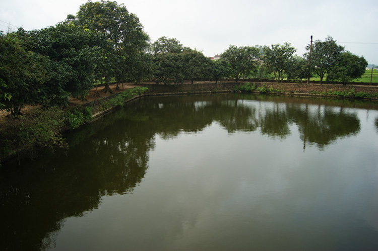

В Тонкинской дельте остатки поста такого типа приходилось видеть чуть севернее города Бакнинь в районе н.п. Лим.
index.php?t=getfile&id=28640&private=0
На спутниковом снимке вот это место https://www.google.ru/maps/@21.1469756,106.0280301,318m/data =!3m1!1e3?hl=ru
От такого поста остался водяной ров, а вот от стен ничего не осталось. Сейчас это вполне спокойное мирное место.

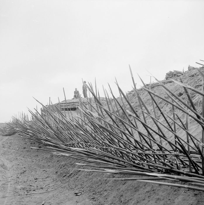

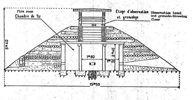

Помимо башен французы начали строить уже вполне нормальные полевые сооружения, как правило, блокгаузы, с легкими стенами и покрытием, обсыпанных землей.
index.php?t=getfile&id=28643&private=0
index.php?t=getfile&id=28644&private=0
На фото - полевое фортификационное сооружение, недалеко от г. Хоа Бинь, на территориях, захваченных французской армией на короткое время в 1952 году за пределами "Линии Латтре"
Такие сооружения были вполне устойчивы к минометному огню и огню безоткатных орудий. Часто такие блокгаузы имели наблюдательную надстройку на покрытии или вышку, установленную на тонкой опоре столбах или жердях, что обеспечивало лучшую их устойчивость к взрывной волне при обстреле по сравнению с кирпичными и каменными башнями.

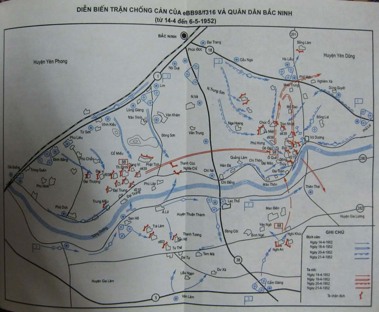

Приведу для примера здесь схему такого передвижения 98-го полка в апреле-мае 1952 года в глубине Тонкинского плацдарма на участке между городами Ханой и Бакнинь. Здесь очень хорошо показано количество постов французской армии (кружочки с жирной точкой внутри) и огневых позиций французской артиллерии. Сложно объяснить перемещение вьетнамских сил без хорошего источника информации, но движение французских сил от мест их концентрации в районах крупных транспортных артерий вполне объяснимо.
index.php?t=getfile&id=28654&private=0
По потерям операции такого типа можно назвать неудачными, а в случае 98-го полка даже разгромными, если бы не одно «но». Примерно в этот же период (октябрь 1951 март 1952) французы проводили крупную операцию по расширению Тонкинского плацдарма на юге, захватив город Хоа Бинь в 40 км от периметра «Линии Латтре». Но долго удерживать плацдарм французы не смогли из-за постоянного нарушения коммуникаций подвижными силами вьетнамской армии и в результате отошли обратно за «Линию Латтре», потеряв несколько тысяч человек. Думается, не последнюю роль здесь сыграли и прорывы вьетнамских полков на северном участке Тонкинского плацдарма, заставляя французское командование задуматься, не последует ли более серьезное наступление с севера, когда большая часть мобильных французских войск задействована в операции на юге.
