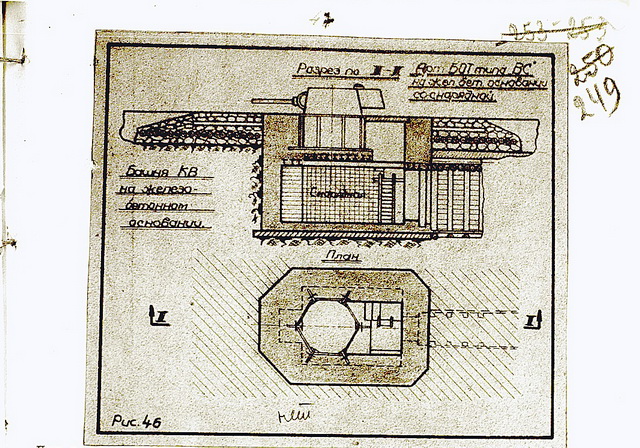

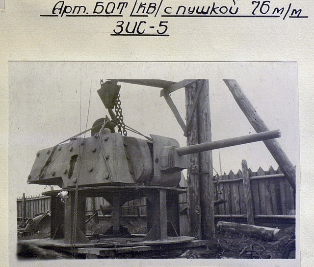

Это всего лишь предположение, но в архивных документах удалось найти упоминание об огневых точках подобного типа только под башню КВ-1.
index.php?t=getfile&id=24259&private=0
index.php?t=getfile&id=24260&private=0

Уважаемый Александр Григорьевич размещал на форуме статью на тему танковых башен КВ:
A_Kuziak писал(а) ср, 25 февраля 2009 22:51
Инженер-майор Я. ГАЛКИН
Использование танковых башен для фортификационного оборудования рубежей, Военно-инженерный журнал № 5-8, 1944 г. [стр. 8 - 10]
https://fortoved.ru/forum/index.php?t=msg&th=422&rid= 7&S=b6cd86d9e2e5bc1391526cefb21ca59f#msg_4833

По сравнению с представленным чертежом, сооружение, раскопанное на пр. Славы, обладает несколько удлинённой и понижейнной тыльной частью. Можно предположить, что это прямой сквозник.
