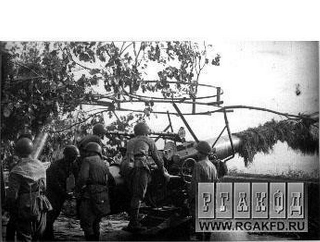

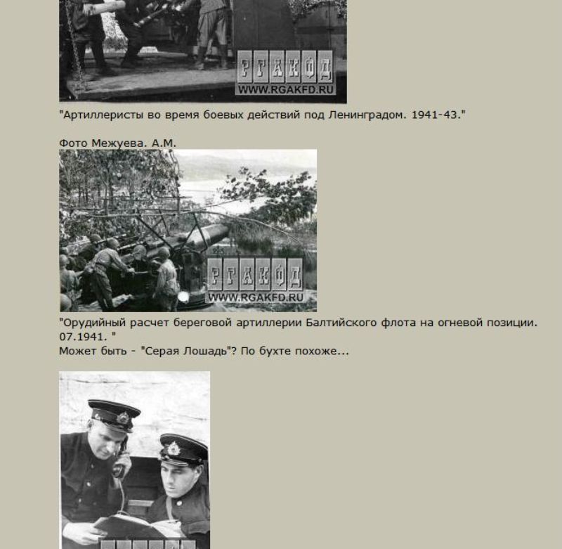

А вот еще один вопрос по подписям. Меня смущает форма одежды. Принадлежность к видам вооруженных сил. Про сапоги не говорю, на флоте они практиковались. Первое фото с Руфорта с Ветки Батареи Балтии. То же фото из книги Салыганова И.Ф. Если это на п-ове Ханко - значит,армейская береговая оборона в начале войны?
index.php?t=getfile&id=7419&private=0
index.php?t=getfile&id=7420&private=0
  • Вложение: 07.1941.JPG
    (Размер: 67.98KB, Загружено 3534 раза)
  • Вложение: IMG.jpg
    (Размер: 87.16KB, Загружено 3477 раз)

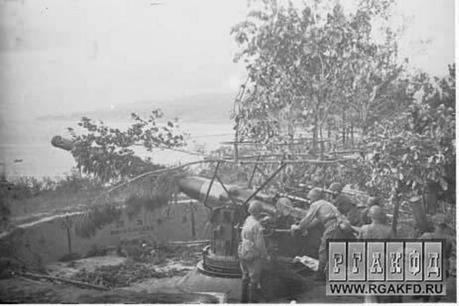

"Вариантность" этого снимка достаточно высока: в РГАКФД он хранится еще и в виде двух "зеркалных" отпечатков:
index.php?t=getfile&id=7421&private=0
index.php?t=getfile&id=7422&private=0

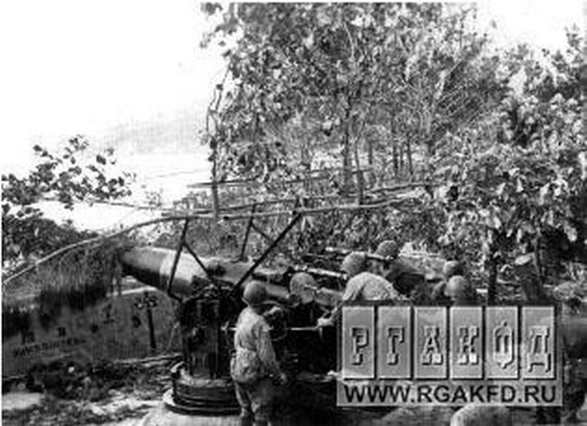

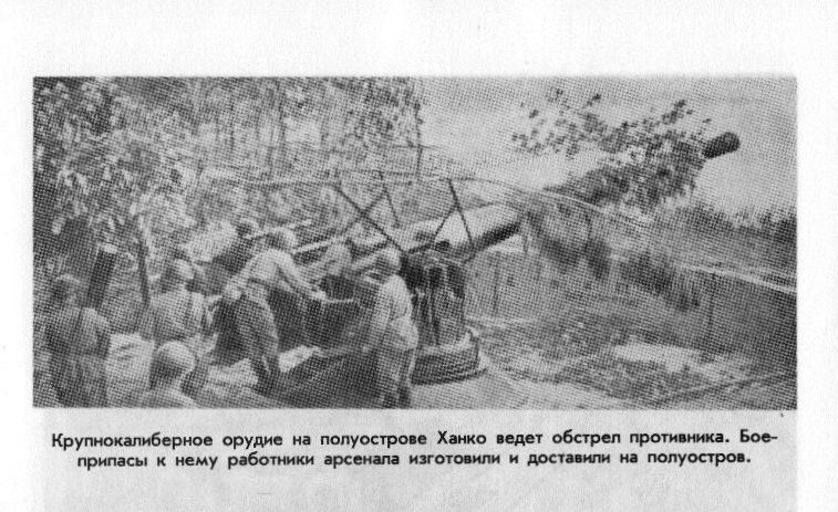

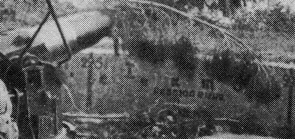

Истиным - является тот вариант, который приведен в книге "Морской арсенал..", вот его увеличенный фрагмент (четко читается надпись на бетоне).
index.php?t=getfile&id=7424&private=0
Есть в РГАКФД и еще одно фото этого же орудия и расчета (в правильной ориентации):
index.php?t=getfile&id=7423&private=0
Увы, шифры снимков в архиве в свое время не зафиксировал; у них одинаковая подпись: "Артиллеристы готовят орудие к бою. Август 1941 года".
Где-то этот снимок мне совсем недавно попадался, с надписью что-то вроде "Железнодорожная артиллерия..."

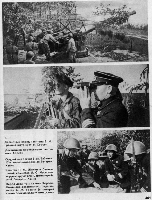

Re: Идентификация фото "Пушки на Ханко" - давайте разберемся [сообщение #18454 является ответом на сообщение #18195] вс, 18 апреля 2010 11:12 Переход к предыдущему сообщенияПереход к следующему сообщения
Вот еще одно появление этой фотографии, в статье Е.Л.Войскуновского "О тех, кто увековечил подвиг Балтийского флота (писатели и художники на Балтийском флоте) в книге "Моряки-балтийцы в боях на море и на суше 1941-1945", М.Наука, 1992.
index.php?t=getfile&id=7551&private=0
Подпись - "Орудийный расчет В.М.Бабкина. 17 железнодорожная батарея. Ханко"
index.php?t=getfile&id=7550&private=0
Подпись именно к этому снимку; на другой странице разворота - только десант и десантники.
Понимаю, что фотографии не ахти, но может стоит попробовать разобраться: на Ханко ли снято или придется снова искать - что/где/когда? (Электронный каталог РГАКФФД уже несколько дней недоступен Crying or Very Sad , поэтому пока - только по тому, что есть).
На руфорте в янв. 2008 г. орудие определили как "152-мм пушка Канэ на корабельном станке". Береговых батарей 152 мм на Ханко вроде не было, были 130-мм, 100-мм (почему то про нее пишут с ?) и противокатерные 45-мм. Противокатерные видел, бетонных брустверов там нет - все из камня на растворе сложено. К 130-мм на мысы Uddskatan и Tulludden - по берегу пройти не удалось (все огорожено), не видел. Где могла быть 100-мм - увы, не знаю.
Поэтому подтвердить "на Ханко" - пока не получается...

Re: Идентификация фото "Пушки на Ханко" - давайте разберемся [сообщение #18480 является ответом на сообщение #18454] вс, 18 апреля 2010 20:30 Переход к предыдущему сообщенияПереход к следующему сообщения
Вот-вот. Как говорил уважаемый ava фото для антуража. Может кто сможет прочесть, что написано под словом С Е К Т О Р.
Мучаюсь, однако. Спасибо. И что-то с названием ветки случилось.
[Обновления: пн, 19 апреля 2010 14:55] от Модератора
Re: Идентификация фото "Пушки на Ханко" - давайте разберемся [сообщение #18481 является ответом на сообщение #18480] вс, 18 апреля 2010 21:14 Переход к предыдущему сообщенияПереход к следующему сообщения
Батареец_1 писал(а) вс, 18 апреля 2010 20:30
Вроде как видится:
225
С     Е     К     Т     О    Р
          НАБЛЮДЕНИЯ
То есть если разметка в градусах, то пушка смотрит куда-то на север-северо-запад...
