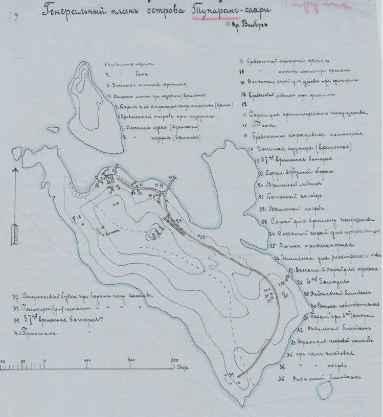

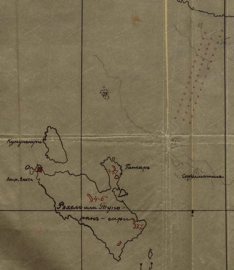

Направляю два архивных чертежа.
1) Первый чертеж - Ген.план о.Туппурансаари.
По качеству и стилю исполнения смею утверждать относится к Царской России. Дата не указана.
Ранее был получен от Максима Мосенжника.
В свое время именно этот документ стал основой моего утверждения о том, что батарея Туппура была построена в период Царской России (полагая по умолчанию - в БЕТОНЕ).
Однако, ради справедливости, следует отметить, что на основании данного чертежа нельзя делать заключение о том, что отмеченная батарея уже возведена в бетоне.

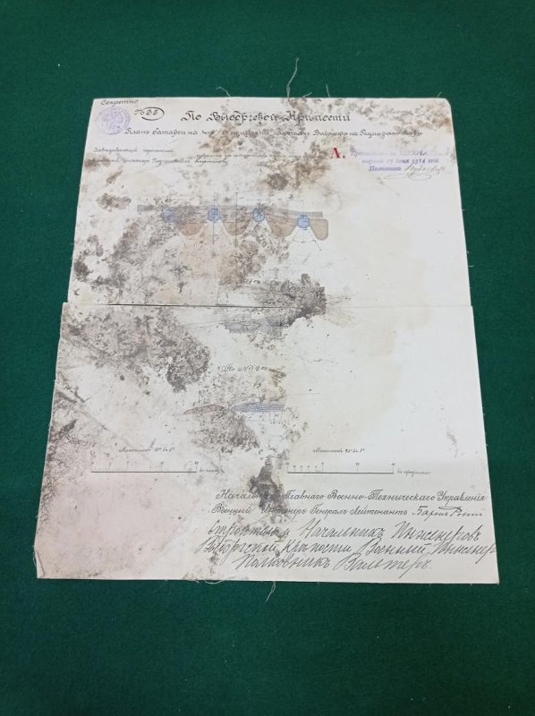

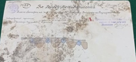

2) Второй чертеж - непосредственно План самой батареи Туппура.
На чертеже четко видно в правом верхнем углу - 1914г.!!!
Несмотря на то, что качество картинки оставляет желать лучшего (нет резкости), а сам чертеж грязный, при этом четко видно, что батарея никак не изображена в бетоне.
Более того, сопоставляя контуры силуэтов батареи на Ген.плане острова и Плане батареи, четко прослеживается сходство силуэтов данного сооружения. Т.е. в обоих случаях мы видим чертежи - где данная батарея изображена с бруствером дерево-земляным, НО никак не из бетона.
ОДНАКО до распада Царской России еще целых ТРИ года.
Соответственно, говоря гипотетически, Царская Россия могла успеть перестроить ее в бетоне.
Т.о. требуется дополнительный архивный документ / чертеж, проясняющий судьбу батареи в последующие три года.
Андрей Мирошниченко.

Re: Форт Ино - расчистка западной 6-дм батареи [сообщение #65559 является ответом на сообщение #65558] чт, 25 декабря 2025 13:00 Переход к предыдущему сообщенияПереход к следующему сообщения
Сообщений: 7330
Последний чертеж хранится в ВИМАИВиВС (артиллерийском музее), выложен на Госкаталог и называется там "План батареи на 4-6" 35 пушки на лафетах Вавассера на Тупорансари. Выборгская крепость."
На Госкаталоге смотри вот тут

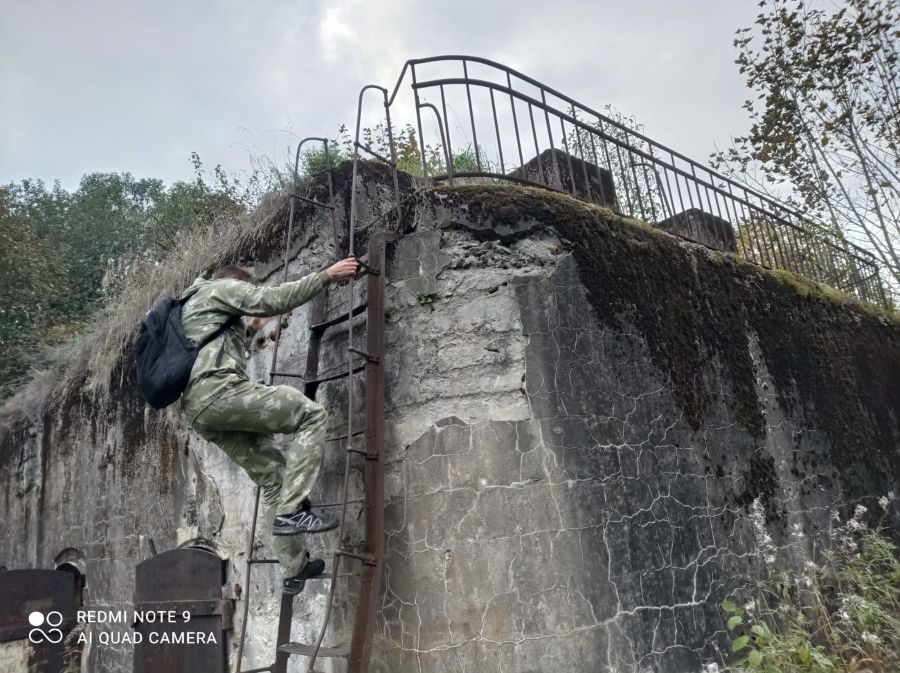

В своем первом сообщении по данной теме (ср, 24.12.25г 22:12) я упомянул о скоб-трапах (из гладкой арматуры),
которые имеются по 2 штуки в каждом Орудийном дворике. Они вмурованы в стену бруствера.
Осмотрев все форты и батареи Крепости Кронштадт, а также Зоринское укрепление (о.Малый Высоцкий / Ravansaari), я не припоминаю нигде подобного элемента.
Металлические лестницы встречались. Это факт !
Ярким примером является одна из Косных батарей на о.Котлин - Мортирная батарея № 2.
Прилагаю соответствующую фото (вертикальная лестница на стене каземата).
Мне кажется, этот пример допустимо здесь показать. См. пож.ниже.
index.php?t=getfile&id=35760&private=0

Возвращаясь к скоб-трапам (в орудийных двориках) на батареи Koivisto, направляю мои фотографии.
См. ссылку на мой фотоотчет: https://disk.yandex.ru/d/L9LVKV2tVFPTkg
а) в одном случае хорошего качества фото (1), показывающая панораму всего дворика, где четко видно:
в левом нижнем углу фото (1) - скоб-трап закрепленный на наклонном участке стены бруствера (в непосредственной близости с вертикальным уступом стены);
аналогичный скоб-трап есть и на противоположной стороне бруствера (если приблизить фото, скоб-трап четко будет виден).
Сразу заставляет на себя обратить внимание нехарактерная конструкция бруствера:
- фронтальный участок - имеет вертикальную стену;
- на флангах - орудийный дворик имеет наклонную стену бруствера !
б) на других моих фото (2 - 4) показан каземат одного из орудийных двориков, которые финны основательно перестроили, придав ему традиционную кольцеобразную форму.
Фирменный стиль финнов.
Вследствие этой перепланировки скоб-трапы, который ранее были на улице, оказались внутри помещений.
На фото хорошо видно, как скоб-трап упирается в потолок. Фактически после этой перепланировки они перестали выполнять свою функцию став невостребованными.
Вопрос: почему так произошло ?

Действительно, по всем имеющимся данным при царе на о. Туппурансаари была построена береговая батарея, которая потом досталась финнам. Об этом имеется масса и русских документов, и финских. Никогда я не спаривал именно этого тезиса. Вопрос лишь в том, что это за батарея, и где она была? Давайте по порядку...
В 1913 году был принят проект укрепления Бьёркских островов. По нему в том же или уже в 1914 г. построили четыре береговые батареи. При этом три из них имели бетонные пороховые погреба (рассчитанные на прямые попадания снарядов средних калибров) и бетонные брустверные стенки. Это две батареи у Хумалеки и одна у Хяркеля. А еще одна (четвертая) батарея была посажена на о. Туппурансаари -- для прикрытия входа в Выборгский залив. И вот она разительно отличалась от описанных выше трех. Причем во всём.
Во-первых, эта батарея была посажена на обратном скате, т. е. со стороны открытого моря ее не было видно. Батарею посадили на северо-восточном склоне, и ее фронт ориентировался вовнутрь Выборгского залива. То есть она должна была бить во фланг или в тыл противнику, уже зашедшему в залив. Там же, в узком проливе между островами, насколько помню проект, располагалось и минное заграждение. В силу того, что батарея располагалась на обратном скате, то есть для противника -- на закрытой позиции, на которой она не могла поражаться прицельно, ее запроектировали облегченной -- вообще без бетона. Впервые ее проект я увидел уже довольно давно в московском РГВИА, чем был тогда весьма удивлен. Батарея представляла собой траншею, вырубленную в скальном массиве с орудийными двориками и блиндированными погребами. Второй экземпляр проекта встретился на Госкаталоге, см. ниже. Качество картинки похабное, но кое-что видно. Главное -- батарея имеет очень характерный абрис в плане -- с длинными треугольными вырезами-"амбразурами" или, иначе говоря, секторами стрельбы. Благодаря этому она легко узнаваема на общем схематическом плане острова, который приведен следом.
На этом общем плане показан также и рельеф местности. См. изолинии -- топографические линии. По ним видно, что батарея находится НЕ на вершине гребня, а на северо-восточном склоне. Именно вот эту батарею (совершенно временного типа без всякого бетона) при царе в 1913 или 1914 году и построили. И именно эта батарея потом упоминается в наших документах. Никаких сведений о том, чтобы на этом острове в ходе ПМВ была бы построена какая-то другая батарея, насколько я знаю, не имеется. Поэтому есть все основания полагать, что именно эта временная батарея финнам и досталась.
AndreyINO писал(а) ср, 24 декабря 2025 17:05
index.php?t=getfile&id=35741&private=0
index.php?t=getfile&id=35739&private=0
Наша же "спорная" батарея располагается на топографическом гребне и бьет на юго-запад.
Вот еще одна картинка от Андрея, которую он мне прислал в телеге.
index.php?t=getfile&id=35750&private=0
Здесь хорошо видно, что на острове имеется ДВЕ батареи. Описанная мной выше батарея с огнем на северо-восток -- вверху, то есть севернее бетонной. Ее сектора -- "треугольники" вполне читаются. Просто сейчас эта батарея не выглядит батареей. Какие-то странные выработки в скале и навалы камней. При том, что это ОБРАТНЫЙ скат, а на обратном скате, как известно сажали разные укрытия, погреба и т. п. Вполне естественно, что никому в голову не пришло увидеть в это копанине батарею. А дальше все очень просто... Все мы давно знаем, что наши инженеры до революции на острове построили батарею... Но вот информации о том, что она собой представляла -- не было. Вот и решили по умолчанию, что та бетонная батарея, которая неплохо сохранилась на вершине гребня -- это и есть та самая царская батарея. Ведь других батарей на острове и нет... Логично? Вроде да.
Ну а теперь про эту вторую батарею.
К сожалению, не был на ней, но по фото она вполне смахивает на финское творчество. К тому же известны и планировки ранних финских береговых батарей, и как я понял рассказы очевидцев, они вполне похожи на планировки бетонных погребов на этой батарее. Полагаю, что финны построили эту батарею в конце 1920-х или в первой половине 1930-х годов. А потом, году в 1938-м или 1939-м они приступили к ее модернизации путем закольцовывания двориков.
По батарее на Б. Березовом.
На ней я побывал в 2019 году. Сохранившаяся на острове южная батарея в виде единого бетонного массива -- несомненно была основана до революции, вроде бы в 1916 году. И активно строилась потом в 1917 г. Но тогда она имела временный вид. Из бетона на батарее успели построить, по всей видимости, только основания и брустверные стенки (у них характерная фактура -- оштукатуренный бетон). И тогда же между двориками построили временные погреба. Какие -- не знаю. Вероятно, дерево-каменные. В таком виде она досталась финнам.
Затем уже финны разобрали временные погреба, построили на их местах массивные ЖБ погреба (с наклонными наружными стенами и вмурованными в них скоб-трапами), а позже, в конце 1930-х -- перестроили два дворика в кольцевые.
Итого, по объему бетона батарея русская -- максимум на треть (скорее, на четверть), все остальное -- финское.

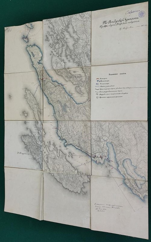

Вот еще одно фото из Артмузея с Госкаталога.
Это генплан к проекту укреплений Бьеркских островов, утвержденный в 1913 г. и реализованный до ПМВ.
На нем хорошо видно, что батарея на Туппурансаари имеет сектор огня в СВ направлении, т. е. вглубь Выборгского залива.
И на нем же показан для наглядности фарватер, по которому она бьет -- плавная извилистая линия.
index.php?t=getfile&id=35751&private=0
Согласитесь, что при такой ориентации фронта садить батарею на гребень, т. е. подставлять ее под огонь с тыла -- было бы полным безумием.
Вот ее и посадили пониже, так, чтобы она оказалась на позиции, закрытой с главного направления атаки.
Конечно, где-нибудь во второй половине ПМВ, когда на Б. Березовом началось ст-во 10-дм. батареи, да и вообще
поменялась концепция обороны этого района, эту батарею вполне могли захотеть перетащить на гребень, с тем,
чтобы ориентировать ее на юг или юго-запад. Но мне не известно никаких свидетельств этого.
Re: Форт Ино - расчистка западной 6-дм батареи [сообщение #65572 является ответом на сообщение #65571] пт, 26 декабря 2025 07:44 Переход к предыдущему сообщенияПереход к следующему сообщения
Сообщений: 7330

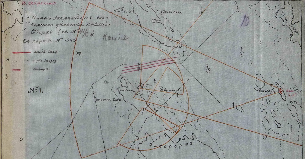

Пара фрагментов схем о том, как планировалось применение батарей на о. Туппурансари (jо. Тупоранъ-сари на старых русских картах, он же о. Вихревой ныне) в 1913-1914 годах:
index.php?t=getfile&id=35752&private=0
index.php?t=getfile&id=35753&private=0
РГАИМФ, фонд 966, Опись 1, дело №1 "Дело объ организацiи минной обороны района Бiоркэ и Кронштадта 1913-1914 г.г."
P.S. Может быть, следует выделить обсуждение батарей на о. Вихревой в отдельнeю ветку?
