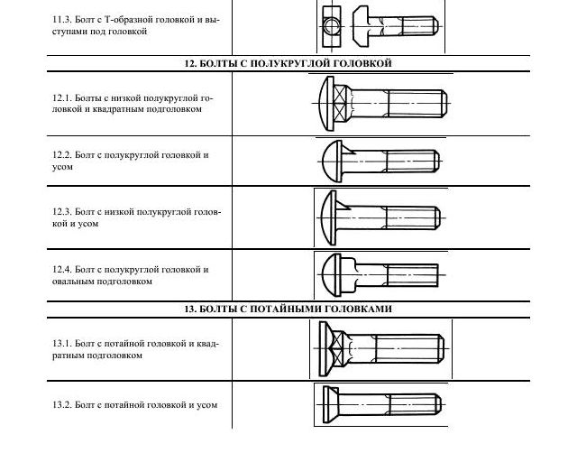

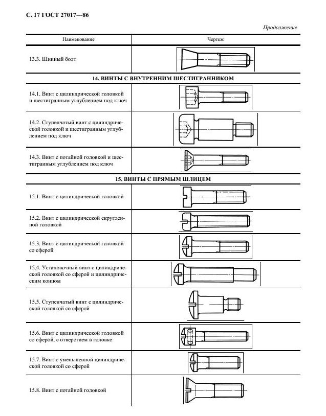

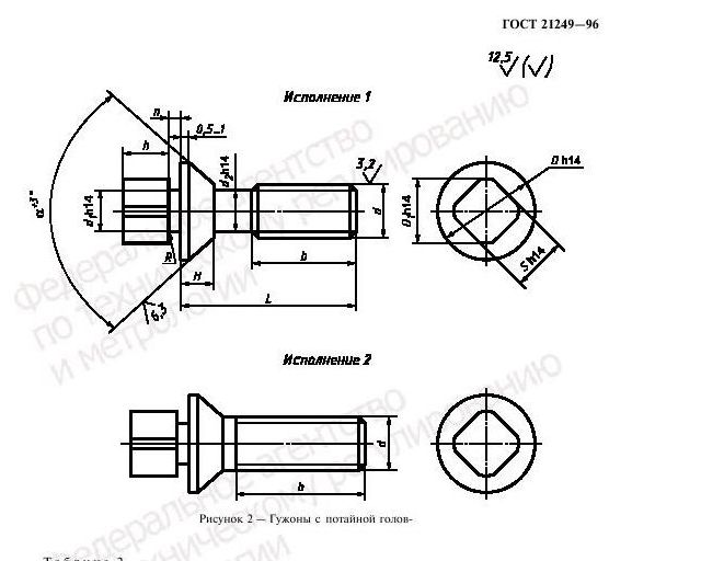

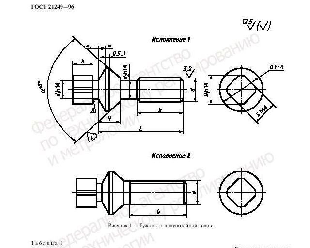

Несколько лет назад этот термин мне встретился при просмотре дел АНИМИ по испытаниям на ГАПе, на Ржевке. Был приложен чертёж цилиндрической, назову штуковины, имеющей на одном конце квадрат и две резьбы различного диаметра и шага резьбы. Они служили для скрепления бронеплит и прикрепления последних на огневом рубеже. Почитал, понял что это как бы крепёж и не крепёж. Существует ГОСТ 27017-86, который определяет весь перечень крепёжных изделий. Болты, винты, шпильки, гайки, глухари и….т.д. Но гужонов – нет! Есть ГОСТ 21249-96, о них, о гужонах. Ряд изданий пишет, что после завинчивания гужона, квадрат, с помощью которого он стягивает или прижимает (ведь не скрепляет) то, что надо, срезается по «шейке», или срубается. Длина гужонов была расчитана на 14" бронеплиты.
Получается, так сказать, неразъёмное, механически, соединение. Встречал подобные гужоны, с потайными головками, на стыке щитов (не сварных) от артиллерийских орудий. Так как слабо знаю матчасть, тип не помню.
