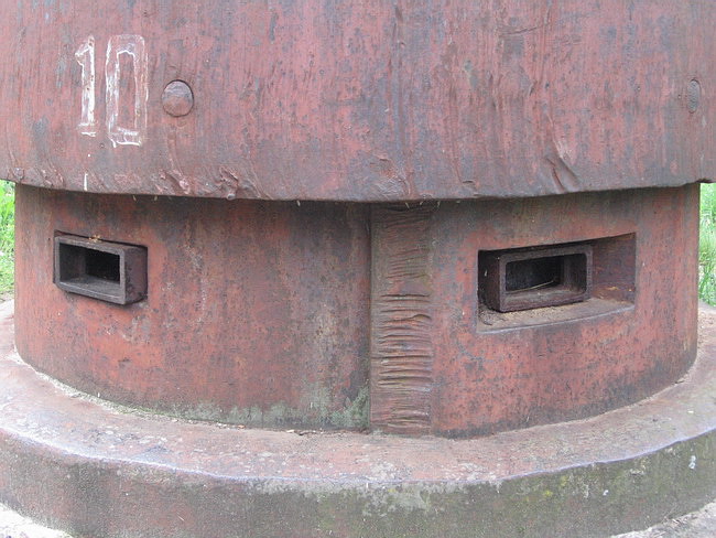

Re: Советская фортификация на территории Украины [сообщение #9155 является ответом на сообщение #391] пн, 10 августа 2009 09:10 Переход к предыдущему сообщенияПереход к следующему сообщения
Далее о бронеколпаках. КИУР - крепление бронеколпака ГАУ в АНП № 553. Ныне крепление уничтожено мародерами.

Re: Советская фортификация на территории Украины [сообщение #9156 является ответом на сообщение #391] пн, 10 августа 2009 09:20 Переход к предыдущему сообщенияПереход к следующему сообщения
КИУР, бронеколпак ВСУ на 1 станковый пулемет. Ныне частично сохранился только один такой бронеколпак. Все остальные уничтожены мародерами. Аналогичный бронеколпак был в Летичевском УРе, и тоже уничтожен.

Re: Советская фортификация на территории Украины [сообщение #9162 является ответом на сообщение #391] пн, 10 августа 2009 19:03 Переход к предыдущему сообщенияПереход к следующему сообщения
Еще ОТ типа "М2" с бронеколпаком ВСУ на 1 ст. пулемет.
№ 581.
Когда-то...
index.php?t=getfile&id=4658&private=0
И ныне, после работы мародеров.
index.php?t=getfile&id=4659&private=0
