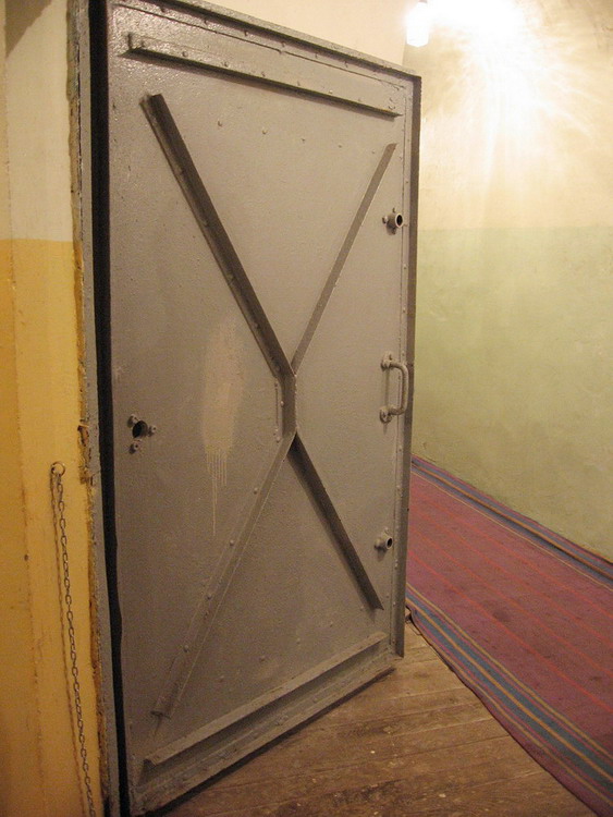

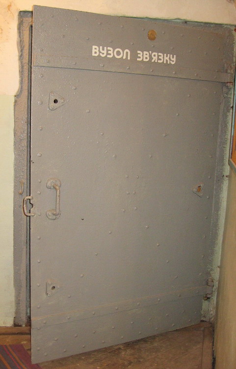

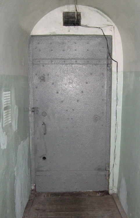

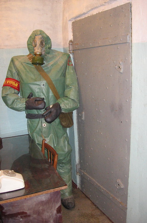

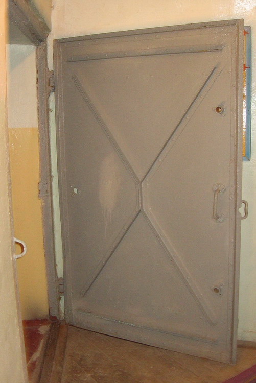

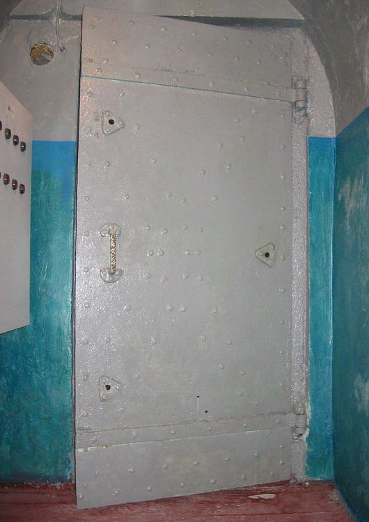

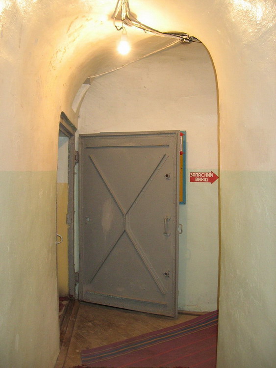

Продолжу про двери КП в Коростене.
Внутренние легкие герметичные двери. Двери широкие.
index.php?t=getfile&id=6388&private=0
index.php?t=getfile&id=6389&private=0
index.php?t=getfile&id=6390&private=0
index.php?t=getfile&id=6394&private=0
И двери поуже.
index.php?t=getfile&id=6391&private=0
index.php?t=getfile&id=6392&private=0
index.php?t=getfile&id=6393&private=0

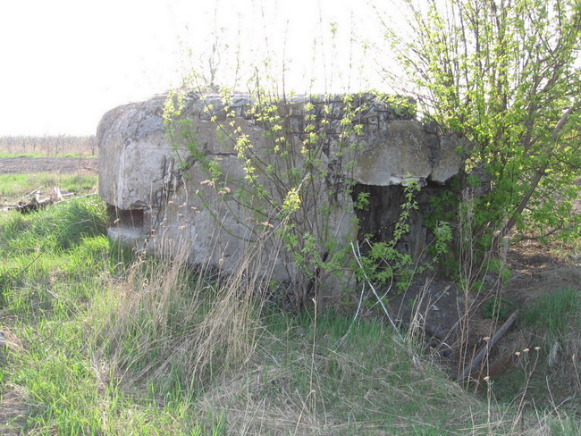

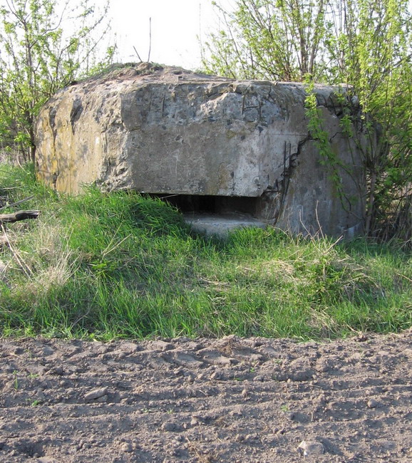

Re: Советская фортификация на территории Украины [сообщение #15896 является ответом на сообщение #391] сб, 06 февраля 2010 13:55 Переход к предыдущему сообщенияПереход к следующему сообщения

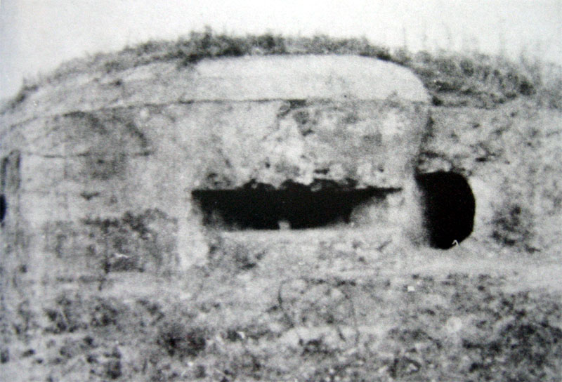

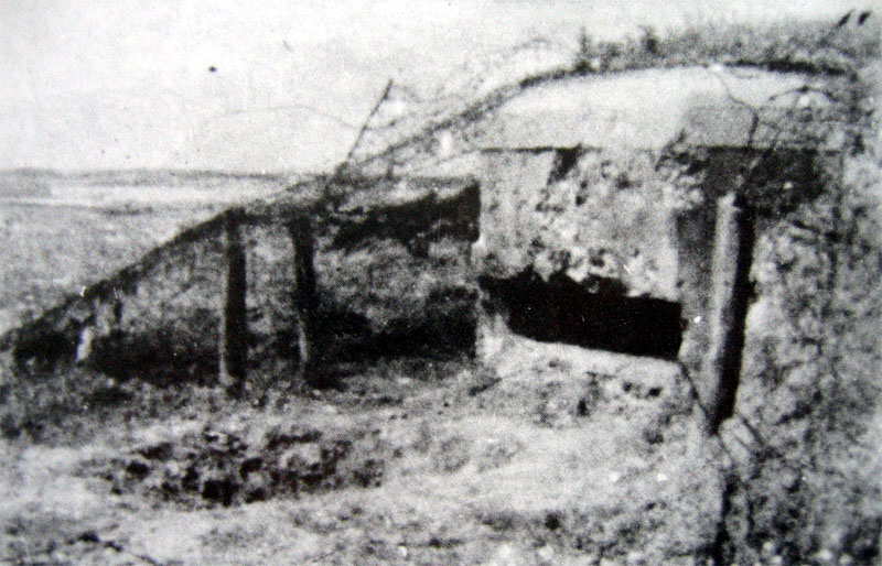

gerfor
Сообщений: 81
http://s002.radikal.ru/i197/1002/16/7f1681dede02.jpg
В архивных фото "л\с" замечен похожий на это дот ,он из леура .
  • Вложение: sw4.jpg
    (Размер: 110.57KB, Загружено 451 раз)
  • Вложение: sw8.jpg
    (Размер: 131.56KB, Загружено 462 раза)
[Обновления: сб, 06 февраля 2010 13:56]
Re: Советская фортификация на территории Украины [сообщение #15898 является ответом на сообщение #15896] сб, 06 февраля 2010 14:14 Переход к предыдущему сообщенияПереход к следующему сообщения
gerfor
Сообщений: 81
http://s001.radikal.ru/i193/1002/cf/15dabe0db60a.jpg
Re: Советская фортификация на территории Украины [сообщение #15925 является ответом на сообщение #15898] сб, 06 февраля 2010 18:05 Переход к предыдущему сообщенияПереход к следующему сообщения
Что ж, сходство повреждений бетонной поверхности вполне очевидно.
Видимо, на снимках один и тот же объект.

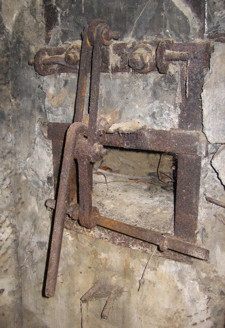

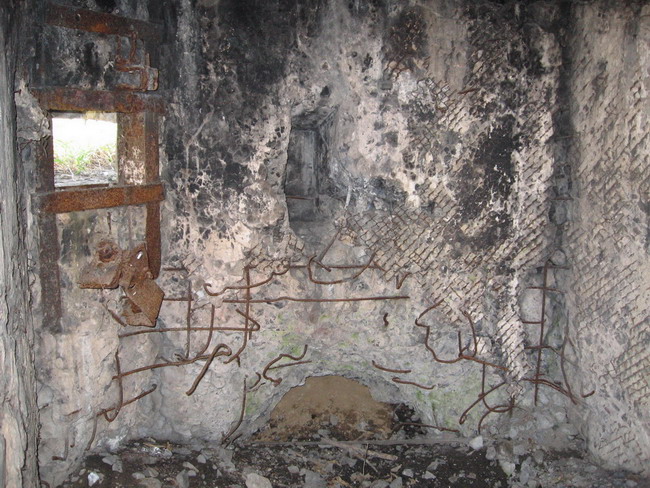

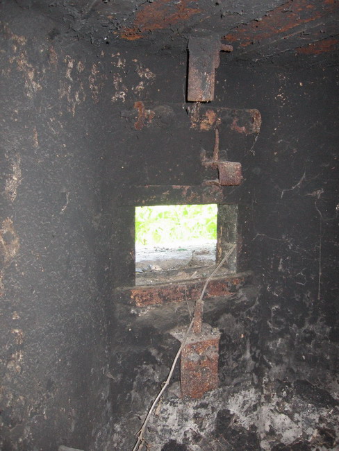

Re: Советская фортификация на территории Украины [сообщение #24485 является ответом на сообщение #391] чт, 11 ноября 2010 09:23 Переход к предыдущему сообщенияПереход к следующему сообщения

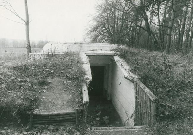

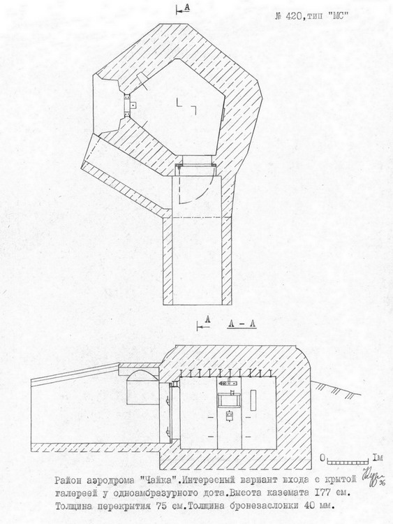

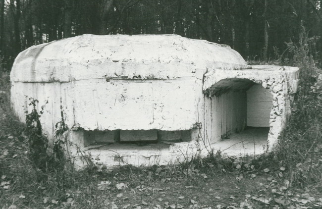

В ветке о 22 УРе (КАУРе) был задан вопрос о том, как выглядят ОТ типа "МС" в УРах УВО. Решил ответить в этой ветке, дабы информация не распылялась по веткам.
Фото:
index.php?t=getfile&id=9620&private=0
index.php?t=getfile&id=9621&private=0
Рисунок
index.php?t=getfile&id=9627&private=0
Вид внутри
index.php?t=getfile&id=9623&private=0
Еще одна "МС-ка"
index.php?t=getfile&id=9624&private=0
index.php?t=getfile&id=9625&private=0
Интерьер
index.php?t=getfile&id=9626&private=0

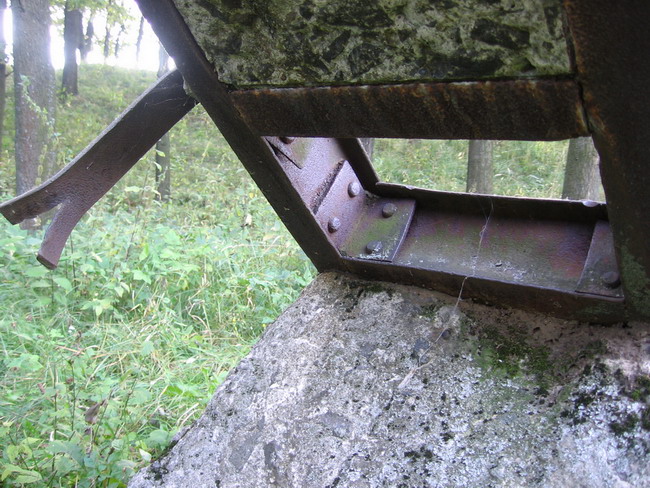

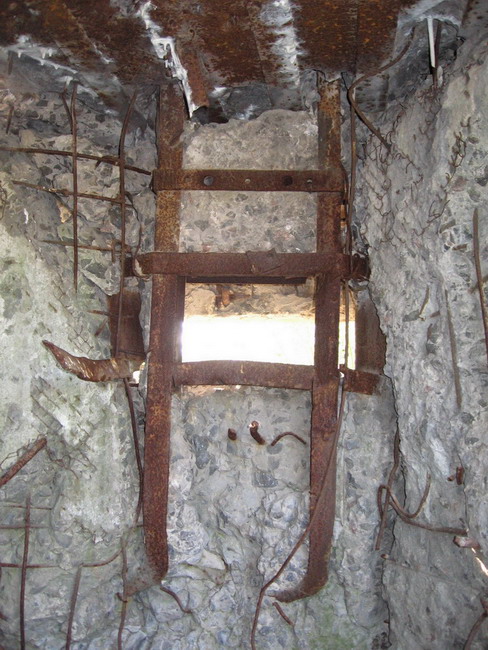

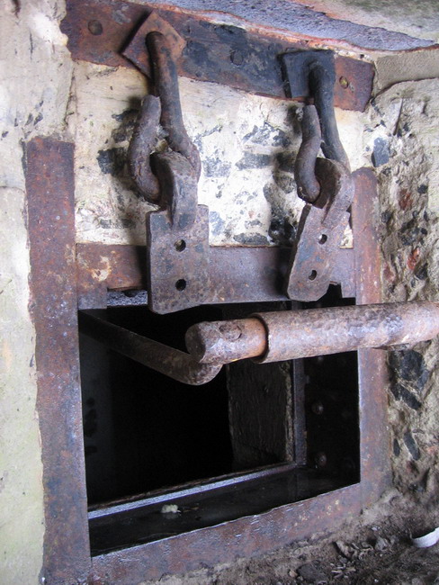

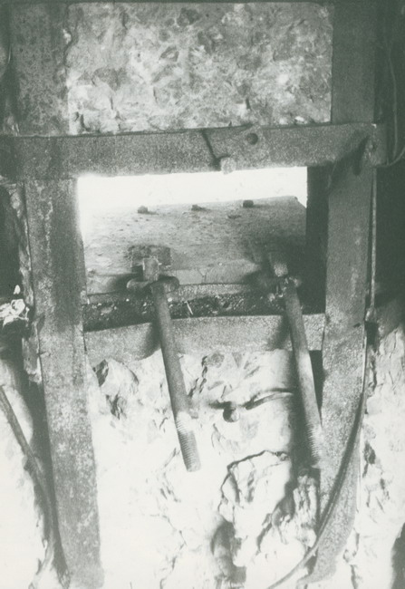

Re: Советская фортификация на территории Украины [сообщение #24488 является ответом на сообщение #391] чт, 11 ноября 2010 09:39 Переход к предыдущему сообщенияПереход к следующему сообщения
Вариант обрудования устройства для работы с заслонкой в ОТ типа "МС"
index.php?t=getfile&id=9628&private=0
А это амбразурный узел:
index.php?t=getfile&id=9629&private=0
index.php?t=getfile&id=9630&private=0
  • Вложение: 001.jpg
    (Размер: 126.81KB, Загружено 1245 раз)
  • Вложение: 009.jpg
    (Размер: 153.52KB, Загружено 1272 раза)
  • Вложение: 010.jpg
    (Размер: 135.59KB, Загружено 1234 раза)

Re: Советская фортификация на территории Украины [сообщение #24523 является ответом на сообщение #24495] чт, 11 ноября 2010 22:27 Переход к предыдущему сообщенияПереход к предыдущему сообщения
А оборона входа не предусмотрена?
Не предусмотрена. Собственно, те "МС", что видел устроены примерно одинаково - боевой каземат с выходом наружу (закрывается ТГД). Могут иметь бетонированные галлереи при входе, либо крытые дворики.
Заслонка ОТ типа "МС"
index.php?t=getfile&id=9633&private=0
Амбразура оголовка типа "МС" нашей КИУРовской "мины" № 205
index.php?t=getfile&id=9634&private=0
