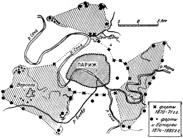

Приведу тут отрывок из Главы XX его затертой до дыр "Эволюции":
"В 1870 г. Париж имел лишь ограду бастионного начертания протяжением в 33 км (Фиг. 92) и пояс из 16 фортов, удаленных от ограды на расстояние от 2 до 5 км и друг от друга, в среднем, на 2,5 км. Ограда и форты были постройки 1841 г. Опыт франко-прусской кампании показал, что в таком виде столица государства оставленной быть не может: она подвергается бомбардированию, блокаде, наконец гарнизон не имеет внутри безопасной площади для размещения, где бы он ни находился под влиянием гражданского населения. Чтобы избегнуть этих обстоятельств, решено было создать новый пояс передовых укреплений, вынесенных на значительное расстояние от окраины города (в среднем на 13 км), расположив эти укрепления группами, образующими 3 укрепленных района: северный (С. Дени), восточный (Марнский) и западный (Версальский), обволакивающих Париж со всех сторон. Общий обвод внешних укреплений получает при этом протяжении около 140 км, это - огромный плацдарм, обложить который представляется невозможным. Промежутки между районами, достигающие в среднем 14 км, не опасны ни для самих районов, фланги которых загнуты, ни для города, который защищен внутренним поясом фортов, а также излучинами реки Сены в северо-западном промежутке и трудностью атаки во входящий угол прочих промежутков; между тем в столь широкие промежутки могут выходить изнутри на вылазку не только корпуса, но целые армии в боевом порядке. Но такой способ укрепления пункта имеет и крупный недостаток: он требует значительного гарнизона. Французы исчисляли для обороны своей столицы 200000 человек, из которых лишь 80000 человек полевых войск могут действовать наступательно, а остальные 120000 человек предназначаются для пассивной обороны укреплений."
index.php?t=getfile&id=446&private=0
У Шперка, впрочем, говорится, что первый фортовый пояс строился в 1841-1844 гг. и это точнее, о чем чуть ниже...

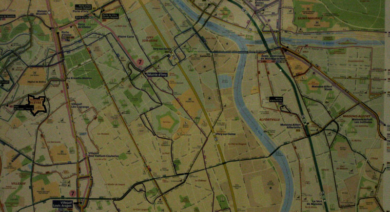

Уже на месте дорвавшись до кое-каких схем города я узнал, что почти все форты крепости Париж сохранились до настоящего времени. За цель своих прогулок на этот раз я избрал южную часть фортового обвода 1841-1844 гг. - пять фортов между Сеной и... Сеной. Отель наш там неподаоеку был и что б не совершать каких-то безумных путешествий я тут в окрестностях и решил погулять.
К сожалению карты нормальной на эту местность я так и не нашел, пришлось пользоваться информационными стендами на станциях метро и на улицах города. А их кстати, там с избытком.
Вот означенный район:
index.php?t=getfile&id=447&private=0
index.php?t=getfile&id=448&private=0
Пошел с запада. Ближайший к Сене форт D'Issy Moulineaux располагается чуть южнее конечной станции 12 (кажется) ветки метро. На подходе отметил такую вещь: форт располагается на значительной возвышенности, в то время как в тылу от него более или менее равнинно. Стало быть, центральная ограда располагалась ниже пояса фортов, отчего значение этих фортов становится первостепенным в обороне крепости. Кстати о центральной ограде... Ее не сохранилось судя по всему совершенно. Как раз на ее месте сейчас находится сплошная кольцевая трасса, ограничивающая официальный Париж. Но память о том, что она там была осталась в названиях местности - Порт такой-то Порт другой-то... Ворота в ограде, видимо, там располагались.

Забыл отметить, что на схемах метровских я некоторые форты подрисовал чуток, ибо терялись совершенно...

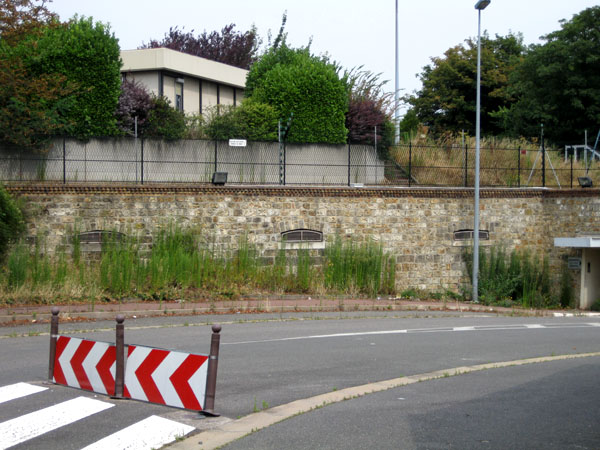

Это левый фланк того же бастиона (на схема там дорога подходит), но я предполагаю, что эти окошки проделали позже и вообще не факт, что для стрельбы.

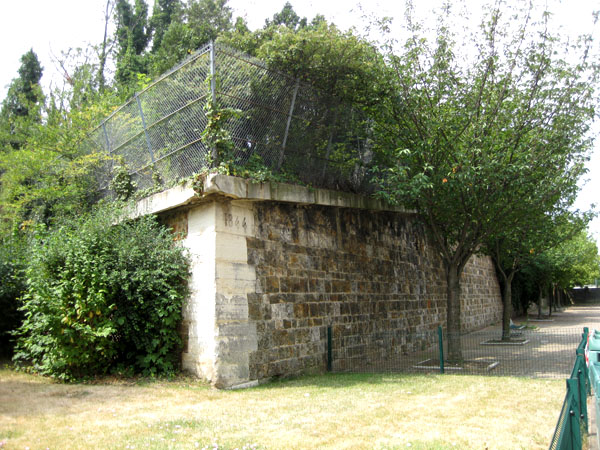

А вот угол левого тылового бастиона.
index.php?t=getfile&id=458&private=0
Видно, что к углу идет понижение эскарпной стены.
И датировочка на камне:
index.php?t=getfile&id=459&private=0

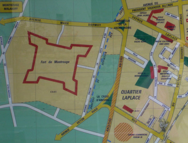

Форт De Montrouge:
index.php?t=getfile&id=461&private=0
index.php?t=getfile&id=462&private=0

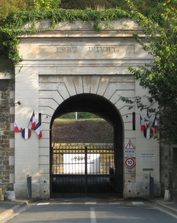

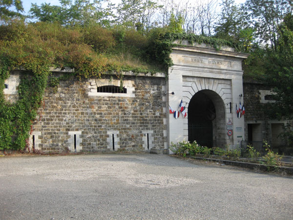

Повалявшись и посмотрев интересное французское кино, я отправился до последнего форта D'Ivry, который как оказалось (и это в принципе можно было предположить, глядя на схему форта), сохранил свои рвы.
index.php?t=getfile&id=467&private=0
index.php?t=getfile&id=468&private=0
index.php?t=getfile&id=469&private=0
А вот тут видно детали механизма, поднимающего мост:
index.php?t=getfile&id=470&private=0

Контрэскарпная стена такая же каменная, как и эскарпная. Ее удачно снять не удалось, но я ее видел.
Внизу рва можно видеть нечто родное - огороды! До того момента я еще в одном месте на частном участке нечто подобное видел и все.
