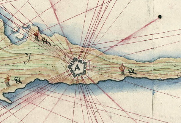

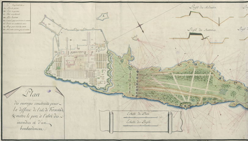

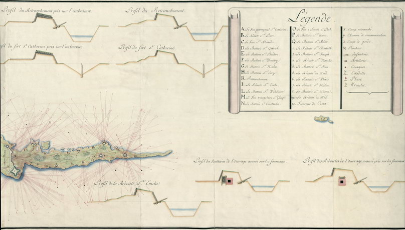

Форт, носящий имя "Екатерина", но не "Вторая", а "Святая" можно найти вот на этой карте Кронштадтской крепости:
index.php?t=getfile&id=22827&private=0
index.php?t=getfile&id=22828&private=0
Отмечен почти на самой на оконечности косы острова Котлин, неподалеку от нынешнего форта Риф:
index.php?t=getfile&id=22825&private=0
index.php?t=getfile&id=22826&private=0
Карта называется "Plan des ouvrages construits pour la deffense de l'isle de Kronstadt & mettre le port à l'abri des incendies et d'un bombardement", наткнулся на нее случайно на сайте Национальной библиотеки Испании.
