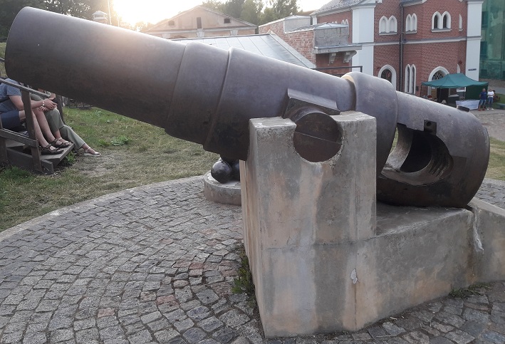

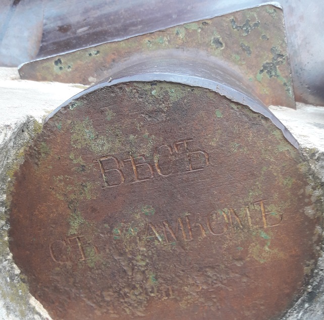

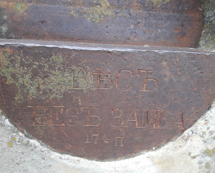

8-дм мортира в Даугавпилсской крепости
index.php?t=getfile&id=34897&private=0
index.php?t=getfile&id=34898&private=0
index.php?t=getfile&id=34899&private=0
index.php?t=getfile&id=34900&private=0
index.php?t=getfile&id=34901&private=0

Re: 8-дм мортира [сообщение #63201 является ответом на сообщение #63196] ср, 26 июля 2023 21:36 Переход к предыдущему сообщенияПереход к следующему сообщения
Alex721
Сообщений: 173
Зарегистрирован: августа 2016
Спасибо!
У меня документальные сведения пока только на две забиты №1097 и 1099 которые в 1880 г. исправлены на ОСЗ.
Re: 8-дм мортира [сообщение #63202 является ответом на сообщение #63201] ср, 26 июля 2023 22:10 Переход к предыдущему сообщенияПереход к следующему сообщения
VT_Рига
Сообщений: 344
Зарегистрирован: ноября 2021

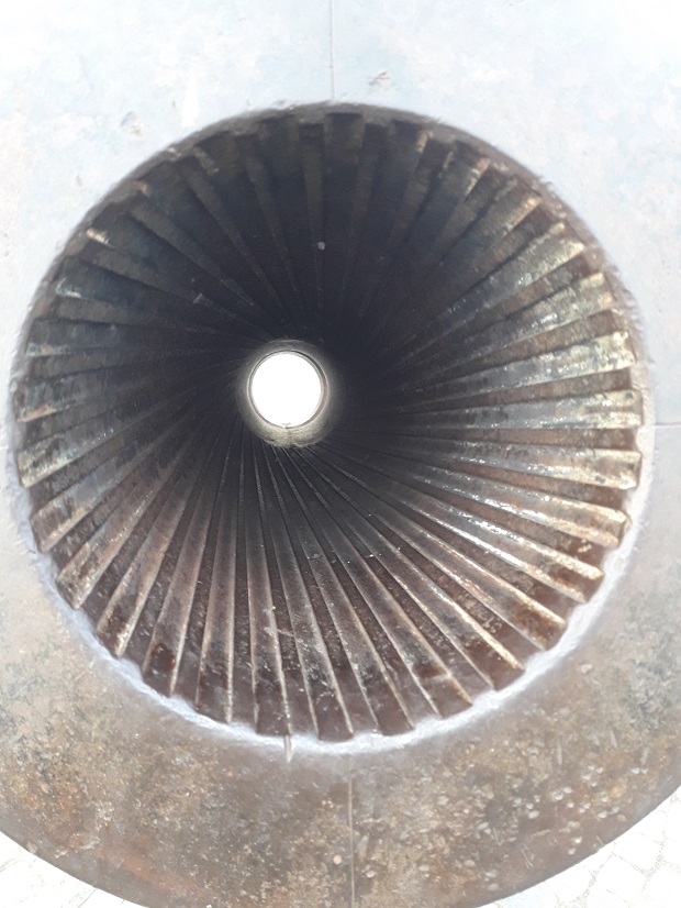

Судя по нарезам это 8-дм мортира обр. 1867 г.
[Обновления: ср, 26 июля 2023 22:14]
Re: 8-дм мортира [сообщение #63203 является ответом на сообщение #63202] чт, 27 июля 2023 21:46 Переход к предыдущему сообщенияПереход к следующему сообщения
kluz
Сообщений: 46
Зарегистрирован: мая 2015
VT_Рига писал(а) ср, 26 июля 2023 22:10
Полное наименование - 8-дм стальная, скрепленная кольцами, мортира обр. 1867 г. Число нарезов у нее - 30 (соответствует фотографии), в отличие от 46 у обр. 1877 г. Кроме данного образца существовали 8-дм чугунная и бронзовая мортиры обр. 1867 г. Внешне их легко отличить по отсутствию скрепления ствола.
Re: 8-дм мортира [сообщение #63204 является ответом на сообщение #63196] пт, 28 июля 2023 12:38 Переход к предыдущему сообщенияПереход к следующему сообщения
Alex721
Сообщений: 173
С бронзовыми и их номерами, я сталкивался при их отправке в Одессу в 1877-78 гг. Одну даже вроде ставили на корабль.
Re: 8-дм мортира [сообщение #63205 является ответом на сообщение #63203] пн, 31 июля 2023 06:17 Переход к предыдущему сообщенияПереход к следующему сообщения
kluz писал(а) пт, 28 июля 2023 04:46
Глупый вопрос: что считать нарезками -- выступающее или вдавленности?
Re: 8-дм мортира [сообщение #63206 является ответом на сообщение #63205] пн, 31 июля 2023 07:05 Переход к предыдущему сообщения
VT_Рига
Сообщений: 344
Ник Старк писал(а) пн, 31 июля 2023 06:17
вдавленности
выступающее - это поля
