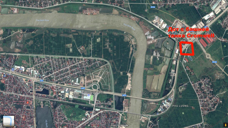

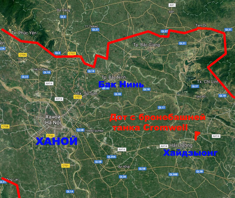

Между крупнейшими городами Северного Вьетнама Ханоем и Хайфоном находится городок Хайдзыонг довольно крупный по вьетнамским меркам и третий по размерам город в Тонкинской дельте после Ханоя и Хайфона.
В период войны с французами 1946-1954 гг. город Хайдзыонг находился в тылу расстояние от переднего края линии Латтре до Хайдзыонга составляет более 20 км, но тем не менее он являлся ее важной составной частью.

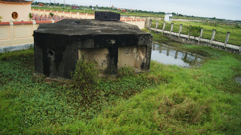

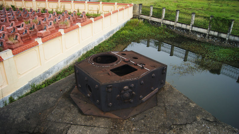

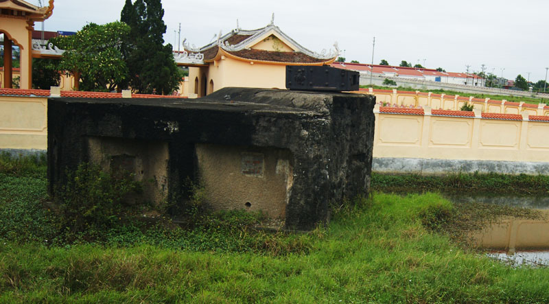

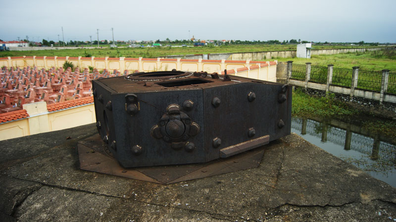

В километре от моста через реку, по которой ведет дорога от Хайфон на Хайдзыонг, расположен весьма примечательный французский дот. Это переферийный дот, который очень похож на ранее описанные переферийные доты опорного пункта Нуй Дой, но с тем различием, что в его покрытие была установлена бронебашня английского танка «Кромвель», вооруженная 57-мм орудием (семейство танков Cavalier Centaur Cromwell).
index.php?t=getfile&id=28743&private=0
index.php?t=getfile&id=28744&private=0

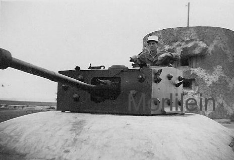

В сети Интернет можно найти фотографию одного из сооружений линии Латтре с такой же башней (ранее ее уже размещал).
index.php?t=getfile&id=28745&private=0

Бронебашня, установленная на доте в районе Хайдзыонга имеет размеры 190 см в длину и 140 см в ширину. Лобовая броня ее составляет 65 мм, боковая броня 50 мм, броня тыльной части башни 45 мм, толщина брони крыши 20 мм.

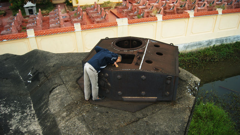

Собственно бронебашня довольно больших размеров, что видно в сравнении с одним из любопытных водителей-дальнобойщиков, отдыхавших поблизости. Увидев, как я залез на покрытие дота, представители настойчивого вьетнамского народа также решили ни в чем не уступать иностранцу в осмотре фортификационного объекта и двое из них залезли на покрытие дота, хотя общая высота стены превышала два метра
index.php?t=getfile&id=28750&private=0

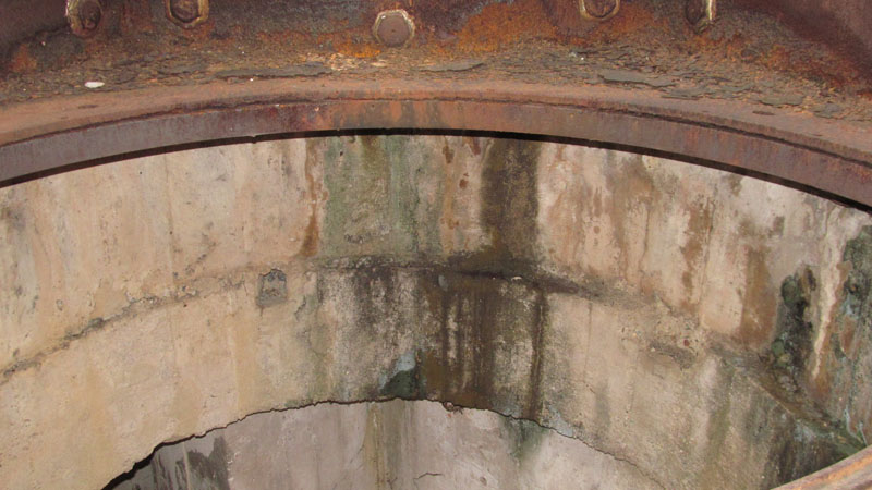

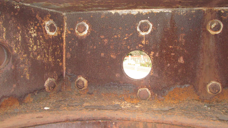

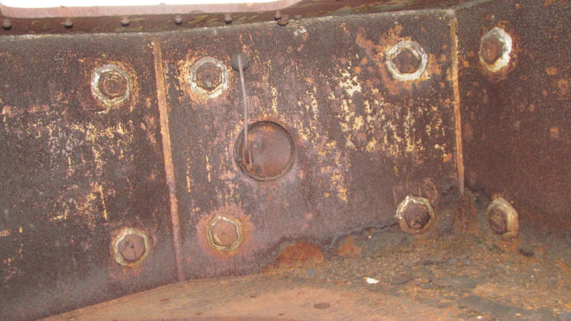

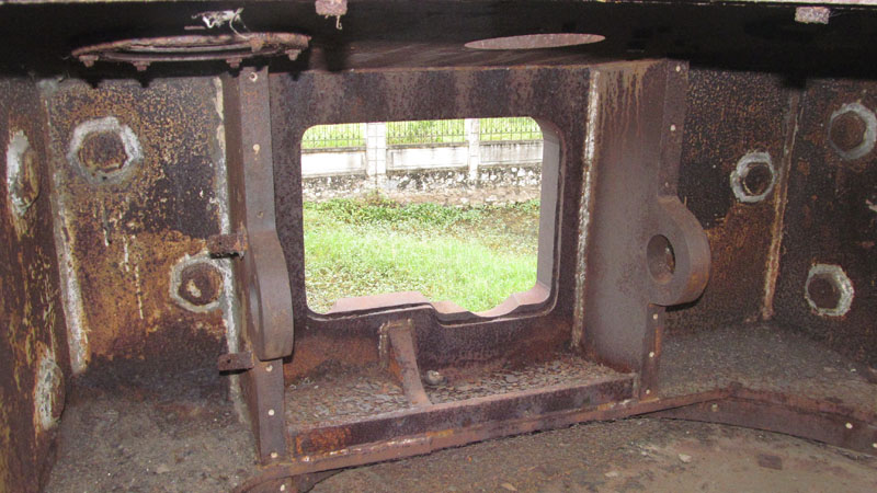

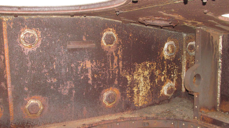

Несколько фотографий бронебашни внутри
index.php?t=getfile&id=28752&private=0
Вид лобового бронелиста
index.php?t=getfile&id=28753&private=0
Вид тыльного бронелиста
index.php?t=getfile&id=28754&private=0
Вид переднего левого бокового бронелиста
index.php?t=getfile&id=28755&private=0
Вид бронелистов правого борта (если можно так сказать), примыкающих к тыльной части бронебашни сохранился рычаг подъема-опускания бронезаслонки
index.php?t=getfile&id=28756&private=0
Вид стыка бронебашни с железобетонным покрытием дота

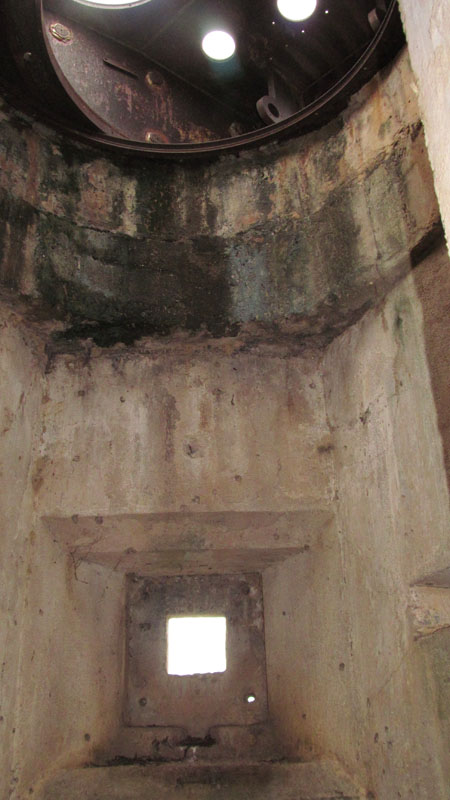

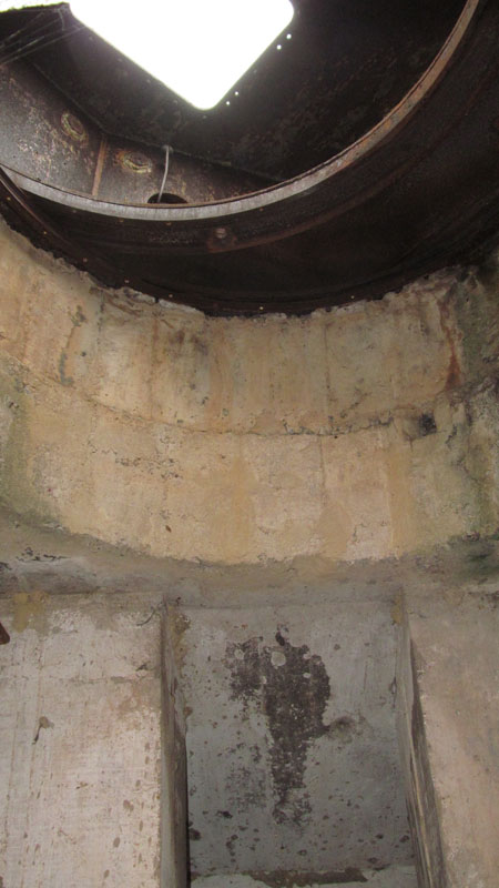

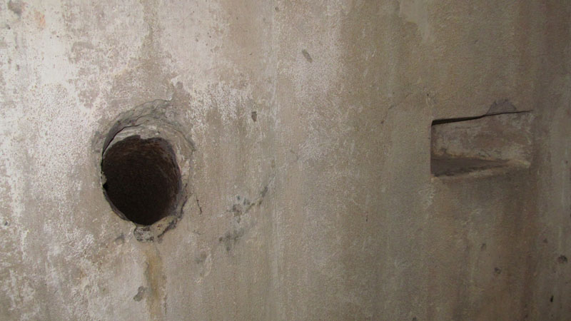

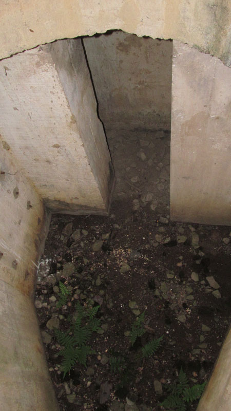

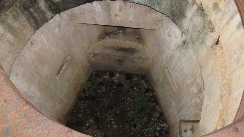

Под бронебашней находится фронтальный каземат дота. По сравнению с фронтальными казематами дотов в опорном пункте Нуй Дой, здесь имеется меньшее количество выбрасывателей гранат - 3 штуки, по одной около каждой, амбразуры выглядят несколько упрощенными
index.php?t=getfile&id=28757&private=0
index.php?t=getfile&id=28758&private=0
Вид сверху во фронтальный каземат
index.php?t=getfile&id=28759&private=0
Вид бронебашни над фронтальным казематом, видна часть наклонного покрытия на стыке покрытия фронтального каземата с покрытием основной части дота
index.php?t=getfile&id=28762&private=0
Оборона в два этажа во всем великолепии
index.php?t=getfile&id=28763&private=0
Правая амбразура фронтального каземат для легкого стрелкового оружия и выбрасыватель гранат, здесь выемки для него нет
Несмотря на то, что амбразуры очень похожи на амбразуры дотов в опорном пункте Нуй Дой, они все-таки несколько отличаются, все сделано проще, даже отделка менее тщательная.

Den_Nik писал(а) пт, 23 декабря 2016 23:53
А как представитель настойчивого русского народа умудрился снять представителя вьетнамского народа в таком ракурсе?
Башня и в самом деле велика...

Stas-Vorobiev писал(а) сб, 24 декабря 2016 13:36
Вьетнамцы - очень шустрые ребята. Наверное с ними даже можно было снять короткий эпизод о штурме дота, так быстро они на него скарабкались. Соответственно в процессе съемки с замедлением 10 секунд два вьетнамских хлопца умудрялись по несколько раз побывать в кадре. Один успел посмотреть в башню и уйти, а второй вот несколько задержался. Но ребята попались душевные, после осмотра дота напоили меня кофе "три в одном" и выделили два вареных яйца, что было совсем не лишним в этом удаленном от города Хайдзыонга месте.
А если серьезно, то во Вьетнаме обычно местные жители не понимают, что идет фотосъемка и не надо бы входить в кадр в это время.

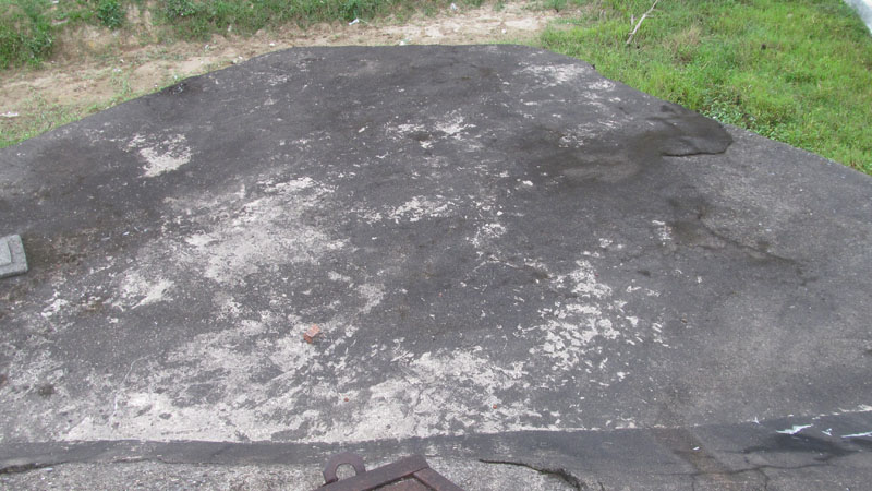

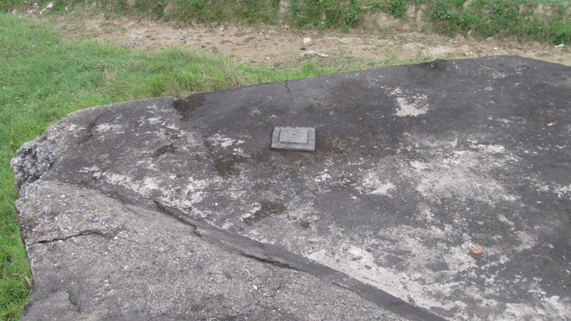

Представить себе план можно к примеру по этой фотографии
index.php?t=getfile&id=28871&private=0

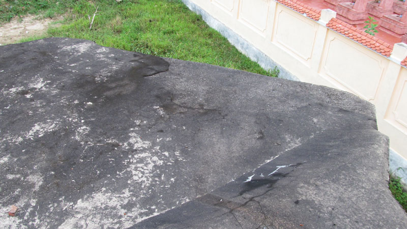

Часть покрытия за башней выглядит таким образом
index.php?t=getfile&id=28872&private=0
index.php?t=getfile&id=28873&private=0
index.php?t=getfile&id=28874&private=0
