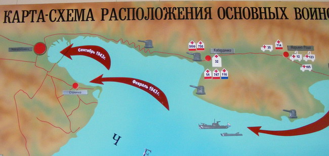

Интересно отметить, что о месторасположении батареи мы ориентировались на разные источники: Dmb-2007 - на схему 21-го года из архива и гугловские снимки, а я на фрагмент "Карты-схемы расположения основных воинских частей и госпиталей на территории Геленджика в 1941-1945 гг." с обозначенными батареями (подсмотренную накануне в Геленджиксом краеведческом музее):
index.php?t=getfile&id=13402&private=0
Ежели эта схема не совсем потолочная,то малость проясняется место стационарных батарей НВМБ.
Одна могла стать на место бывшей Дообской батареи, и та, Которая в Марьиной роще,оказывается в Кабардинке....
