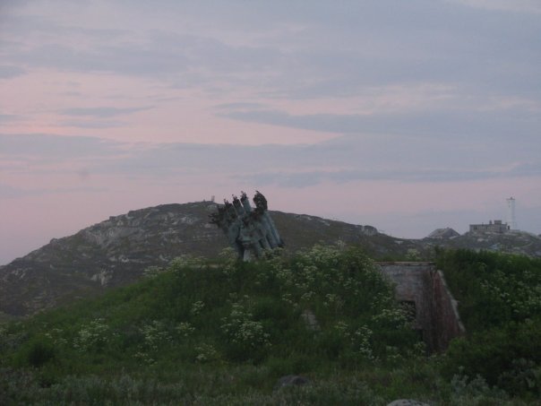

Мой товарищ вернулся из похода с Баренцева моря и разместил в Контакте две таких вот фотографии. Это мыс Выенаволок, батарея брошена (с его слов).
index.php?t=getfile&id=4694&private=0
index.php?t=getfile&id=4695&private=0
Я вижу на этих фото Береговую Батарею с установками РБУ-6000(!!!) Одно из основных средств Противолодочной оборны надводных кораблей нашего флота в береговом варианте!!!
Насколько понимаю, идея установки РБУ на берегу, в данном случае, в противодиверсионной обороне подходов к мысу...
Постройка, думаю, конца 60-х - середины 70-х (Именно тогда стали серьезно заниматься ПДСС, да и данная установка РБУ еще не совсем старая (до сих пор ставиться на корабли))
Установка перезаряжаеться автоматически (внутри блоков должно быть серьезное подбашенное отделение...
Постараюсь выяснить побольше подробностей от друга...

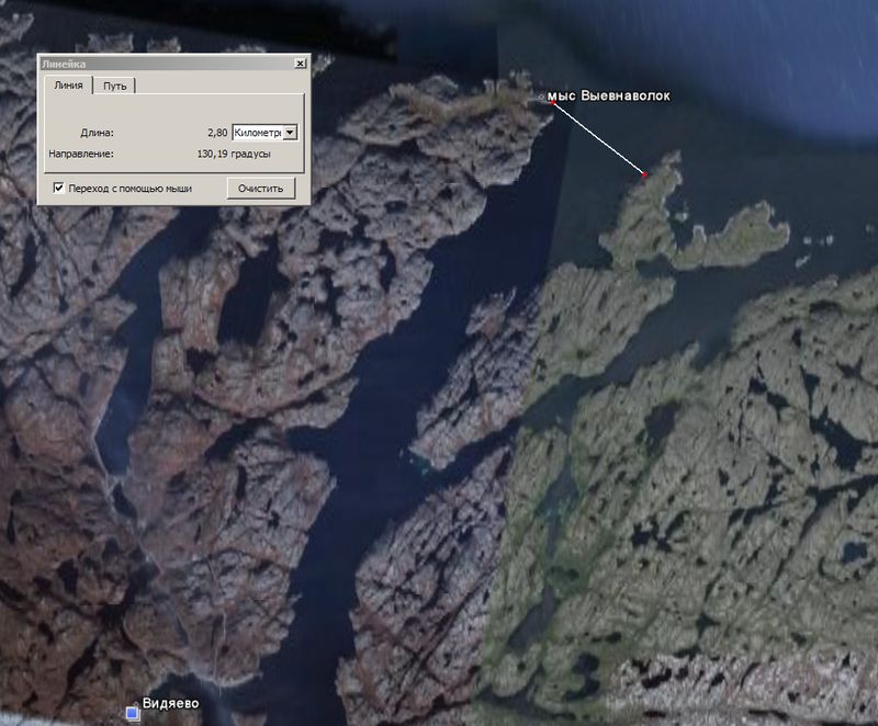

Re: Береговая Батарея РБУ [сообщение #9226 является ответом на сообщение #9172] ср, 12 августа 2009 23:30 Переход к предыдущему сообщенияПереход к следующему сообщения
Скорее идея в защите прохода в губу Ура, где расположена база ПЛ - Видяево.
Ширина прохода (если верить Гуглю) - меньше трех километров, дальность стрельбы РБУ-6000 - больше.

Интересен сам факт существования казематированной Береговой батареи ПЛО! Тут мы, помоему, единственные в Мире!

boiler technician
Сообщений: 19
Вогнать в гранит изделие 37У-это сурово! Интересно там так же как в корабельном варианте,стелажи,каретка,элеватор для подачи РГБ. Наверное должен быть пост наводки РБУ.
stoker
Re: Береговая Батарея РБУ [сообщение #9335 является ответом на сообщение #9265] вт, 18 августа 2009 22:59 Переход к предыдущему сообщенияПереход к следующему сообщения
Имхается мне, что цель этой точки - ПДО, а не ПЛО. Заряжание может быть и ручным.
Да и в полном варианте для РБУ-6000 большой погреб не нужен.
Фотографии-бы побольше ...

Re: Береговая Батарея РБУ [сообщение #9336 является ответом на сообщение #9335] вт, 18 августа 2009 23:19 Переход к предыдущему сообщенияПереход к следующему сообщения
boiler technician
Сообщений: 19
Если ПДО, то РБУшка просто накрывает пристреленный квадрат. Вроде как пост наводки отпадает. На СКР Пр.50 РБУ-1000 изд.32У помню заряжали точно вручную. На МПК Пр.1124 трижды участвовал в приемке БЗ. РГБ брали на плечо три человека. Фоток точно маловато. Если судить по второй то не очень удобно таскаться с РГБ на плече. Хотя кто его знает,ведь наш воин стойко должен преодалевать...

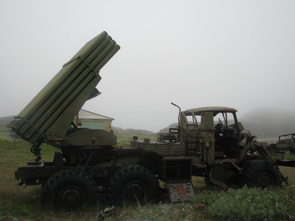

Синаец
Сообщений: 544
Я же в заглавном посту написал что батарея обеспечивала противодиверсионную оборону подходов к мысу. Находится она на территории бывшего отряда ПДСС (противодиверсионных сил и средств).
Вот еще фото с этого мыса - Это Противодиверсионный самоходный береговой реактивный комплекс ДП-62 "Дамба" на шасси БМ-21ПД - такие установки были на вооружении отрядов ПДСС на всех флотах:
index.php?t=getfile&id=4843&private=0
Но с другой стороны - РБУ-6000 создавлась и использовалась, в первую очередь, в целях ПЛО. Так что батарею можно считатать и противолодочной тоже.
Судя по отсутствии конкретных отзывов на фото единственная (видимо опытная) такая батарея в ВМФ СССР.
Плюс, полное отсутствие чего либо подобного на флотах других государств позволяет говорить о полной уникальности такого обьекта...
  • Вложение: x_ac01788c.jpg
    (Размер: 32.07KB, Загружено 2709 раз)
[Обновления: ср, 19 августа 2009 11:47]

Re: Береговая Батарея РБУ [сообщение #9358 является ответом на сообщение #9352] ср, 19 августа 2009 14:45 Переход к предыдущему сообщенияПереход к следующему сообщения
Синаец писал(а) ср, 19 августа 2009 11:45
Ну кто же читает верхние посты Wink
Неправда ваша, дяденька, - на шасси Урал-375Д или Урал-4320
Wink

Re: Береговая Батарея РБУ [сообщение #9359 является ответом на сообщение #9358] ср, 19 августа 2009 15:05 Переход к предыдущему сообщенияПереход к предыдущему сообщения
Синаец
Сообщений: 544
Dmb-2007>на шасси Урал-375Д или Урал-4320
Embarassed Ошибочка моя вышла - пожалуй, правильно было на "базе БМ-21ПД" или это(ДП-62 "Дамба" и БМ-21ПД) вообще, одно и то-же? Достали уже эти двойные наименования нашей техники...
