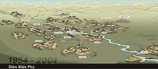

Во время боевых действий в Индокитае в 1946-1954гг. французы активно строили и укрепления типа редутов при создании цепи укрепленных постов. Обычно они применялись в тех районах, где было большое количество партизанских формирований, но не имевших тяжелого вооружения. Основная проблема тогда, да в принципе и сейчас состояла в том, что внутренняя часть редута - это снарядо- и миноуловители. Если снаряд разорвался внутри редута, значит неминуемы повреждения от осколков. Поэтому при возведении редутов французы предписывали разделять внутренний двор укрепления, если можно так сказать, противоосколочными щитами, а лучше использовать подземные сообщения для вывода гарнизона из убежищ. В результате возникла целая полевая крепость из редутов - это знаменитый Дьенбьенфу, где вся территория представляла собой зону сплошной фортификационной застройки редутами. Под один из них вьетнамцы даже завели минную галерею и взорвали его. Хотя вьетнамцам захват Дьенбьенфу в 1954г. дался нелегко, но итог известен. Отбить атаку партизан такая фортификация может, но уберечь от решительного штурма крупных сил пехоты с применением артиллерии - уже нет.
Ниже одна из форм французской фортификации,
index.php?t=getfile&id=20095&private=0
схема взята отсюда
http://www.scribd.com/doc/10043624/Lessons-From-the-Indochin a-War-Vol-2
И схема Дьенбьенфу
index.php?t=getfile&id=20096&private=0
взята отсюда
http://www.souvenir-francais-92.org/10-categorie-11123322.ht ml
