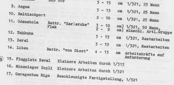

А вот что стало с орудиями - из документов Кригсмарине...
В микрофильме Т-1022, ролл 2646 есть документ «Фортификационного строительного штаба Остланд» (т.е. морского командования на восточной Балтике) от 12 марта 1942 г.
Там сказано, что в преддверии грядущей навигации (видимо из опасений что в навигацию корабли КБФ попробуют нанести контрудар) немецкое командование приказало в кратчайшие сроки укрепить береговую оборону в районе Таллина. В частности, предполагалось в рамках этой работы:
- установить 3 х 130-мм. батарею на о. Аэгна (он же о. Вульф).
- завершить работы на 3 х 130-мм. батарее на п-ве Такхуна о. Даго
- завершить работы на 3 х 130-мм. батарее на п-ве Церель о. Эзель
- провести работы на 4 х 130-мм. батарее в Либаве.
1/321 и 1/313 -- это строительные подразделения вермахта на Балтике.

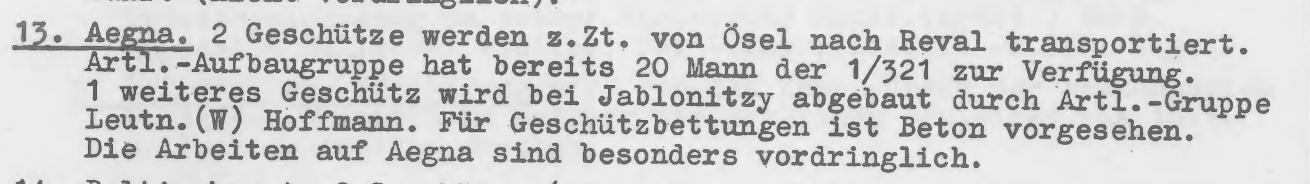

Также сказано на другой странице документа, что для батареи Аэгна «в настоящее время 2 орудия перевозятся из Эзеля в Ревель. Артподготовительная группа уже имеет в своем распоряжении 20 человек из 1/321. Еще 1 орудие добыто в Яблоницах группой лейтенанта Арт. (Ш) Гофман. Для размещения орудий предусмотрен бетон. Работы на Эгине требуют особого внимания».
Таким образом, как минимум одно орудие из Яблониц вывезли целенаправленно на батарею о. Аэгна.
index.php?t=getfile&id=35123&private=0

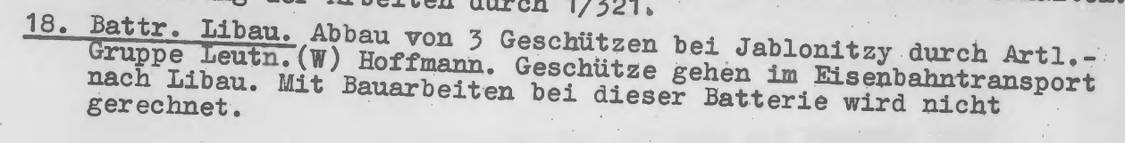

И наконец, мы узнаём судьбу оставшихся пушек: «Батарея Либава. Демонтаж 3 орудий у Яблониц группой лейтенанта Арт. (Ш) Гофман. Орудия отправляются железнодорожным транспортом в Либаву. Никаких строительных работ на этой батарее не ожидается».
index.php?t=getfile&id=35124&private=0
При этом в 43-44 годах на схемах Береговой обороны Кригсмарине на Балтике я видел только 3 х 130-мм. на Аэгне, а вот в Либаве не было ничего. При этом судя по обрывкам документов там были 100-мм. и 130-мм. батареи у немцев, но то ли не установленные, то ли законсервированные.

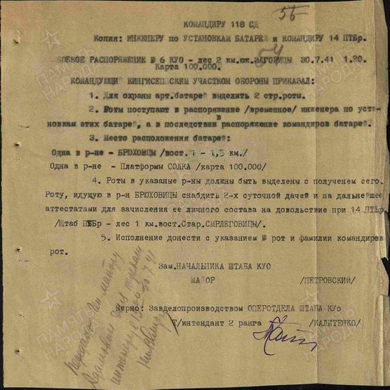

Тут не ясно о каких батареях идёт речь - может полевые батареи планировали установить. В документе про флот ни слова, хотя и интересно звучит.
Также нельзя принимать на слепую веру слова командующего КУО относительно даты 30 июля. Он мог впоследствии решить перенести эту батарею, выбрав более удобное место, к примеру чтобы не было перед ней деревни, и поближе к Лужской позиции.
Те же Б-13 в Пулково сначала поставили а в августе признали что неудачно, далеко, и решили под Тайцы частично перебросить, но передумали и решили туда Б-38 воткнуть, но на их доделку не хватило времени и так всё и завязло.
Прокурор КУО кстати писал что батареи у Яблониц стоят, а он осматривал уже установленные батареи:
https://sun9-2.userapi.com/impg/KKxwyOzBNJY9-CmMizqsucdeIVzO9qE-wbwAcw/GxImia7S2r0.jpg?size=807x268&quality=95&sign=c520e296d3dce98499995d329b2f6640&type=album
