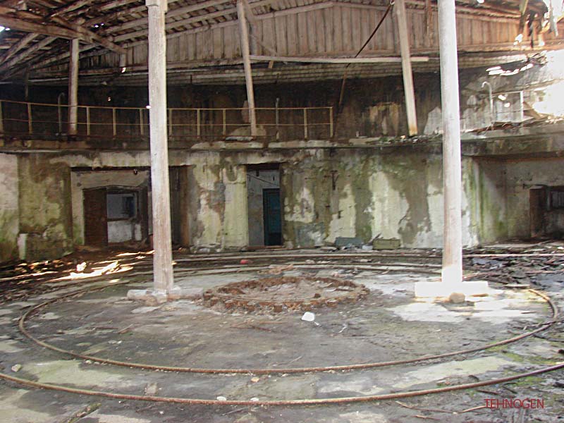

тут http://radikal.ru/F/s57.radikal.ru/i158/0902/13/337066682e1a .jpg.html всё оче-видно. Показаны крайние положения "журавля". На послевоенных фото виден какой-то балкон над входами в погреба. Балкон явно не позволял разворачивать установки на обратные директриссы.
Ещё там любопытный разрез по P-Q. Как я вижу, рельсы упирались в стену, в которой было 2 окна для подачи снарядов. Они проталкивались в эти окна "носом" вперёд и падали на лоток тележки. Лоток своеобразный - гнутый бортик у него только с 1-й стороны. Лоток вращался относительно тележки. Для зарядов, вероятно, был дивайс с другими размерами.
На многих фото видно, что рельсы "для снарядов" пересекают, возвышаясь, "дорожку" для опорных колёс установки, что уже не позволяет вести огонь на 360 град.

Возьмите схему рельсов в руки. Представьте, что "журавль" развернули против часовой так, что он опорными колёсами где-то в районе "снарядной" стрелки или далее против часовой. Как снаряды подавать? Аналогично с зарядами. Допустим, тележка могла "объезжать" "журавль" спереди, но всё равно образуется довольно большой мёртвый сектор, когда снарядная тележка просто не может попасть на внутренние рельсы. Интересно, что поворот рельсов сделан только в одну сторону, то есть при стрельбе на обратных директриссах нужно было крутить всю установку туда-сюда, чтобы дать возможность снарядной тележке маневрировать через стрелку.
То же и с зарядами, хотя я подозреваю, что они как раз с кормы подавались (см. фото установки Ино - там вроде подъёмник для зарядов виден).
Вот он ещё:
index.php?t=getfile&id=3367&private=0
Размеры "балкона" известны? ИМХО он всё-таки должен затруднять разворот установки.

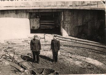

См. фото грустных тт., стоящих у опорной тумбы. Позади правого т. как раз и есть уцелевший участок рельса между внутренним и внешним кольцом. Именно там катались опорные катки "журавля". рельс, как видим, на месте.
