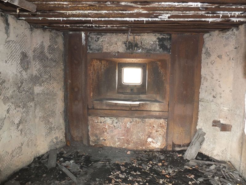

Коллеги, приветствую! На уходящей неделе съездил на юг от города, чтобы формально открыть новый сезон поездок и посмотреть несколько ранее не виданных мной объектов. По некоторым объектам возникли вопросы, и я решил поинтересоваться у сообщества.

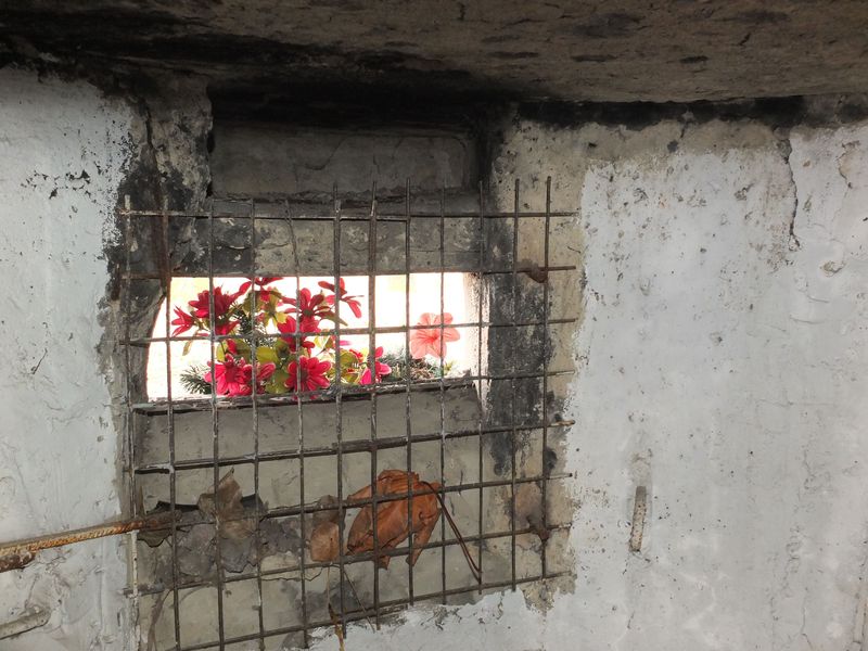

ЖБОТ 25-секционного типа с условным номером Кл-3 Слуцко-Колпинского сектора Красногвардейского УРа, 59.74396, 30.61958:
index.php?t=getfile&id=34052&private=0
Внутри над амбразурой есть ниша - для чего она? Или это просто технологический элемент конструкции (допустим, для устройства самой амбразуры)?

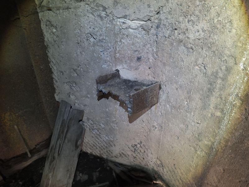

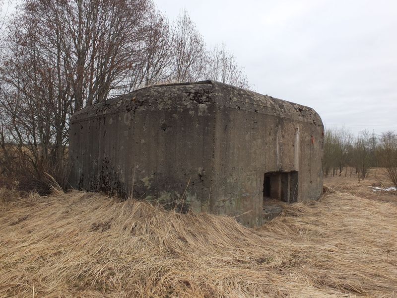

ДОТ Ва-3, 1 х ДОТ-4, тоже Красногвардейский УР, 59.61416, 30.1203:
index.php?t=getfile&id=34054&private=0
В правом нижнем углу у амбразурной стены видна довольно мощная двутавровая балка:
index.php?t=getfile&id=34055&private=0
index.php?t=getfile&id=34056&private=0
Балка явно укорочена благодарными потомками защитников родины, слева никакой балки нет. Думаю, балка была смонтирована с какой-то целью, а вот с какой?

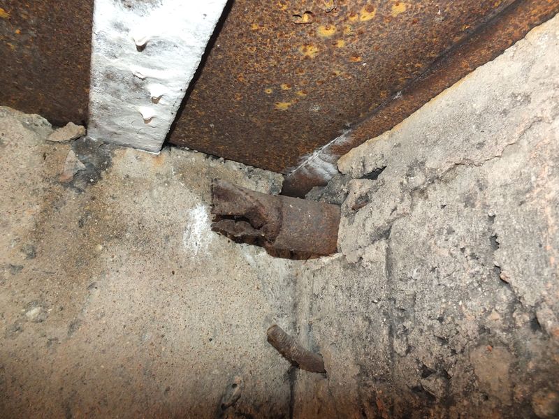

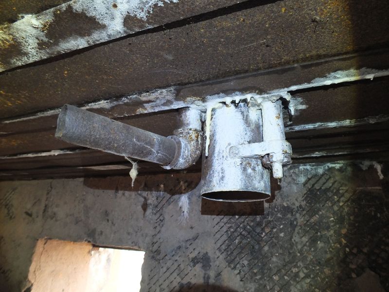

Рядом с обсадной трубой перископа видна еще одна труба с угловым фитингом - для чего она? Диаметр примерно 5 см:
index.php?t=getfile&id=34057&private=0

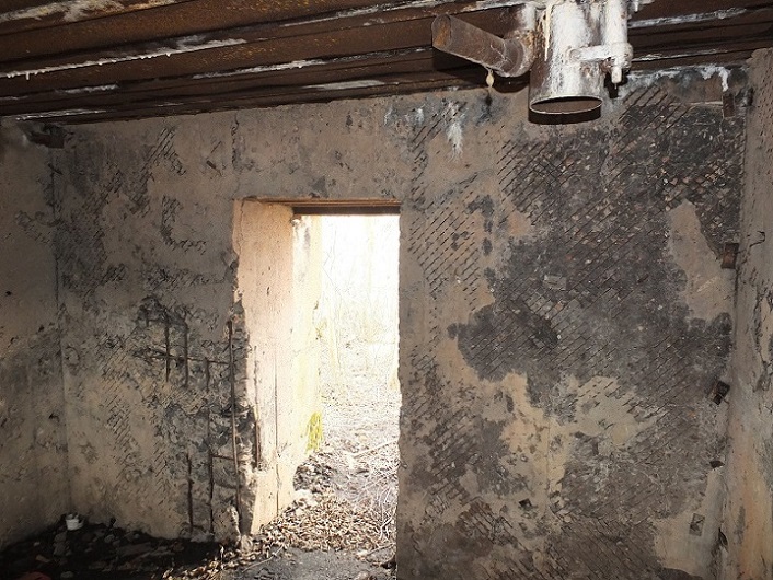

На противоположной амбразуре стене (т. е. со стороны входа) в левом верхнем углу обнаружен ввод примерно похожей трубы:
index.php?t=getfile&id=34058&private=0
Никаких других труб на этой стене нет. Вот так это выглядит на общем плане:
index.php?t=getfile&id=34059&private=0

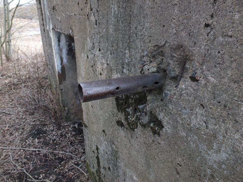

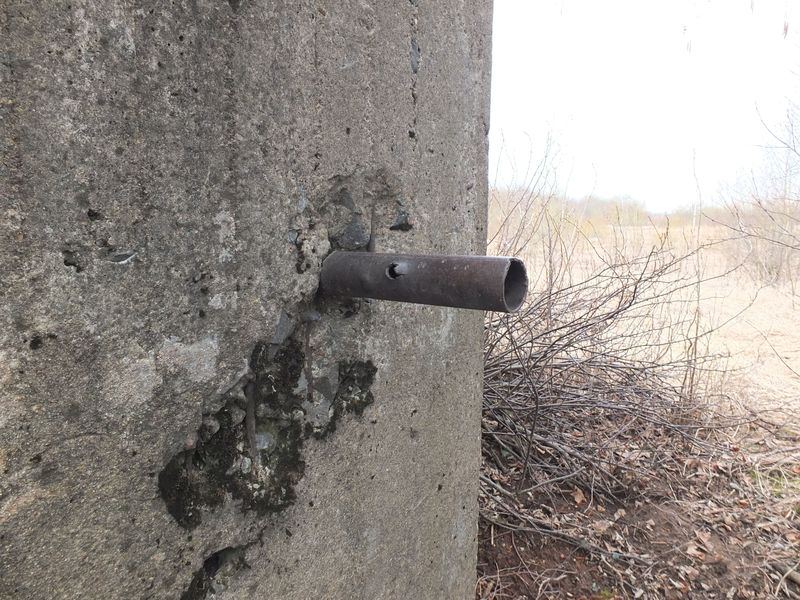

Снаружи эта труба (других не видно) выходит примерно посередине высоты ДОТа справа от входа:
index.php?t=getfile&id=34060&private=0
index.php?t=getfile&id=34061&private=0
Остатки системы охлаждения пулемета? Но зачем столь изощренная конструкция с прокладкой трубы в толще стены? И почему она выходит наружу посередине стены? Или это все-таки разные трубы? И что за труба выходит на крышу рядом с перископом?
Буду благодарен за ваши комментарии.

Re: "Броневой пояс" вокруг Ленинграда, 1941-44 [сообщение #61987 является ответом на сообщение #61977] вс, 01 мая 2022 21:12 Переход к предыдущему сообщенияПереход к следующему сообщения
Eugenius писал(а) вс, 24 апреля 2022 06:23
Меня всегда интересовали прежде всего применение к местности, планировки и защитные качества сооружений, а не их оборудование. Поэтому разные дырки и трубы в стенах и покрытиях обычно пропускаю. ))) Но насчет маленьких трубок рядом с обсадными трубами для перископов я давно привык думать, что они для антенн. Но в данном случае эта труба изогнута, что, как я понимаю, исключает вариант использования ее для антенны. Или нет?
Re: "Броневой пояс" вокруг Ленинграда, 1941-44 [сообщение #61988 является ответом на сообщение #61987] пн, 02 мая 2022 13:47 Переход к предыдущему сообщенияПереход к следующему сообщения
Сообщений: 419
Stas-Vorobiev писал(а) вс, 01 мая 2022 21:12

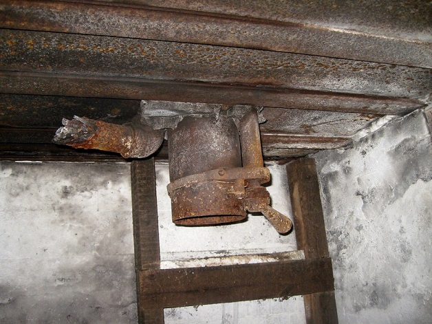

- насколько я понял, эта труба рядом с обсадной трубой перископа довольно характерна именно для объектов Красногвардейского УРа - поиском в интернете нашлись еще несколько подобных фотографий.
На фото, выложенном здесь, можно увидеть, что из трубы действительно торчат остатки чего-то, похожего на многожильный кабель:
index.php?t=getfile&id=34063&private=0

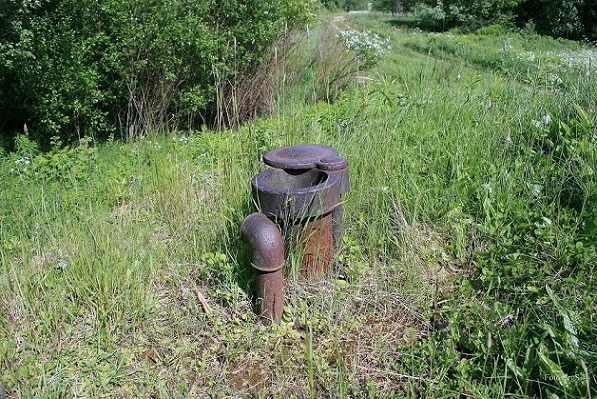

А вот тут видно, как выглядел вывод трубы на крыше ДОТа:
index.php?t=getfile&id=34064&private=0
Там такой же угловой фитинг, как и внутри ДОТа. Т. е. внутри трубы действительно проходил какой-то кабель, но на антенный вывод это как-то мало похоже.

Re: "Броневой пояс" вокруг Ленинграда, 1941-44 [сообщение #61989 является ответом на сообщение #61988] пн, 02 мая 2022 16:34 Переход к предыдущему сообщенияПереход к следующему сообщения
Сообщений: 301
а если антенна была рамочной ? как вариант это воздухозаборник
Re: "Броневой пояс" вокруг Ленинграда, 1941-44 [сообщение #61990 является ответом на сообщение #61989] пн, 02 мая 2022 17:25 Переход к предыдущему сообщенияПереход к предыдущему сообщения
Сообщений: 419
ЛеонК писал(а) пн, 02 мая 2022 16:34
- честно говоря, я плохо представляю себе рамочную антенну ДОТа... Некая конструкция, расположенная горизонтально на крыше, для которой и требовался горизонтальный ввод?
- труба слишком мала по диаметру для достаточного воздухообмена, но при этом излишне толстостенная. Судя по фото, которое я опубликовал, внутри трубы действительно был какой-то кабель.
