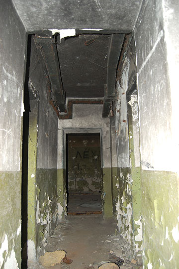

От входа попадаем в коридор. Справа предположительно находилась силовая часть, слева - помещения приборов и рубка управляющего огнем. Коридор насквозь проходил блок КП (сейчас, видимо со времен консервации, он заложен - стенка из камня на растворе видна на фото) и выходил...

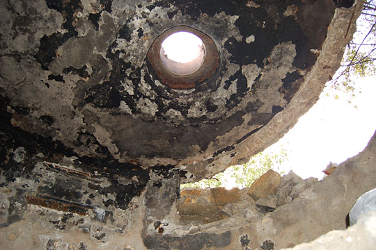

Рубка изнутри. Дырка под визир. Железная окантовка главной наблюдательной амбразуры нафик выдрана, прочие мелочи охотнечгов видно не прельстили. Железобетон - ну 10 сантиметров от силы...
