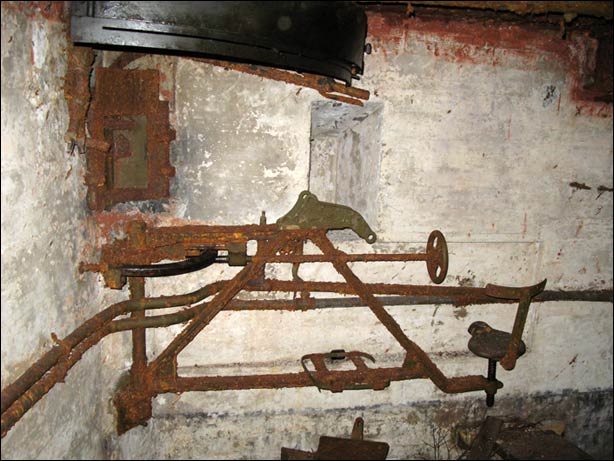

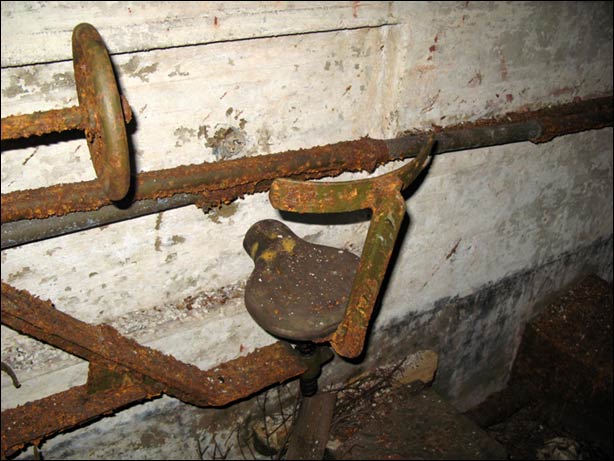

Re: Оборудование ДОТ "Звёздочка" Меднозаводского БРО [сообщение #38716 является ответом на сообщение #38713] ср, 08 августа 2012 08:44 Переход к предыдущему сообщенияПереход к следующему сообщения
Маховик имеет ручку, а форму сиденья надо "вытрясти" у питерских коллег - сиденье точно было на фото из КАУРа.
Re: Оборудование ДОТ "Звёздочка" Меднозаводского БРО [сообщение #38717 является ответом на сообщение #38696] ср, 08 августа 2012 08:51 Переход к предыдущему сообщенияПереход к предыдущему сообщения
Нашел Smile
index.php?t=getfile&id=18879&private=0
index.php?t=getfile&id=18880&private=0
index.php?t=getfile&id=18881&private=0
