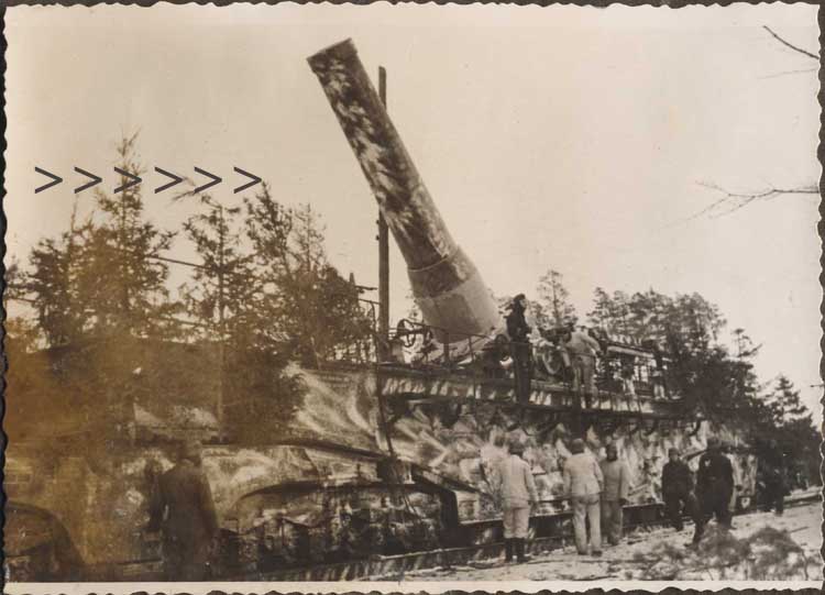

Есть такое фото:
index.php?t=getfile&id=703&private=0
Что за орудие?
С ув. AIG

имхо перстволенный типа Карл. Нет?

ПаВлиН писал(а) сб, 23 августа 2008 18:38
имхо тоже на "Карл" похоже. Однако подпись именно по Ленинградом, а на стволе вроде "Берта". Если не фотошоп...

может это гамма http://www.chamtec.com/gamma.htm
ее вроде и бертой тоже звали

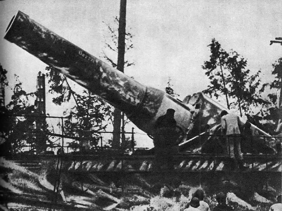

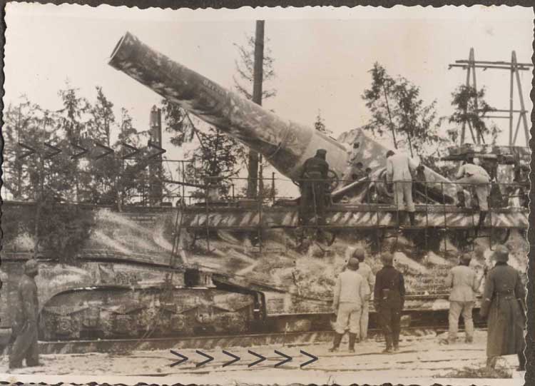

Пара фото ЖД орудия, представленного в начале ветки.Что за орудие определить не могу (калибр, вес орудия, дальность стрельбы) Confused
Все откуда-то из интернета.
index.php?t=getfile&id=2138&private=0
index.php?t=getfile&id=2139&private=0

Версия такова. Судя по литературе, немцы разрабатывали и выпускали после ПМВ только железнодорожные пушки. На данных фото - гаубица, следовательно имеем дело с трофеем. Похоже (глядя на людей и размеры ствола)на 52 см Н(Е)-871(f), т.е. трофейную французскую 520-мм гаубицу. У Широкорада написано, что она использовалась под Ленинградом и была захвачена. Там же упоминаются две парные четырехосные тележки, которые видны (хоть и не полностью) на фото.
