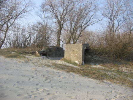

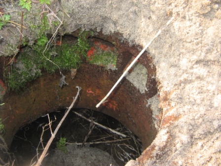

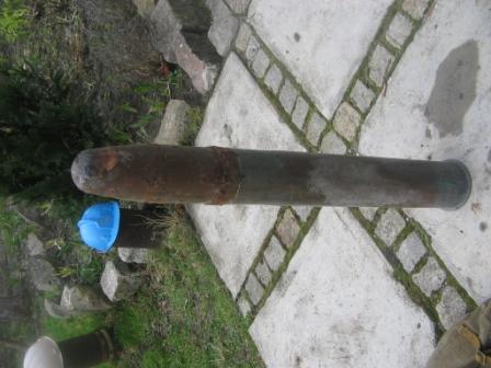

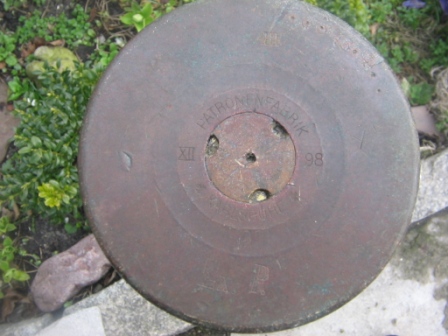

Батарея Нойтиф представляла сабой 3 орудия - открытые дворики, 4-е орудие было построенно по аналогии зенитных, было или оно закрыто ли нет низнаю.
Показываю несколько фото и фото учебного зенитного снаряда найденного на батарее Лемберг.
Из альбома Галицкого следует что в районе Пиллау также стояли открытые 10,5 см зенитные орудия.
index.php?t=getfile&id=3169&private=0. .index.php?t=getfile&id=3170&private=0
index.php?t=getfile&id=3171&private=0. .index.php?t=getfile&id=3172&private=0
index.php?t=getfile&id=3173&private=0

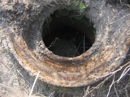

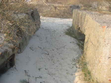

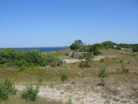

И еще информация по батарее "Lehmberg" указанно "4x10.5 cm S.K.C/32", однако я насчитал их пять - три расположены по форме треугольника, на расстоянии метров 30 друг от друга,
и две в ряд вдоль берега моря на расстоянии друг от друга 50 метров.
Несколько фото:

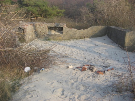

Бетонный шестигранник с размерами сторон по 2 м, т.е. диаметр 4,5 м. Сбоку пристройка из кирпича, после войны здесь была погранзастава и погранцы жили в бункерах батарей.
index.php?t=getfile&id=3174&private=0
1-ое орудие
index.php?t=getfile&id=3175&private=0
Основание 2- го орудия
index.php?t=getfile&id=3176&private=0. .index.php?t=getfile&id=3177&private=0
Общий вид 3-го орудия
index.php?t=getfile&id=3178&private=0
[Обновления: сб, 11 апреля 2009 19:58] от Модератора

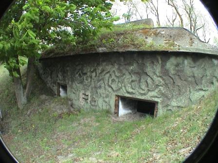

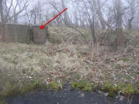

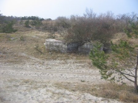

Уважаемые колеги помогите определить что за "избушка" без дверей. Помоему что то тут не то. Самое интересное что их две, недолеко друг от друга.
На первом фото "вход", т.е. только два окна
index.php?t=getfile&id=3192&private=0

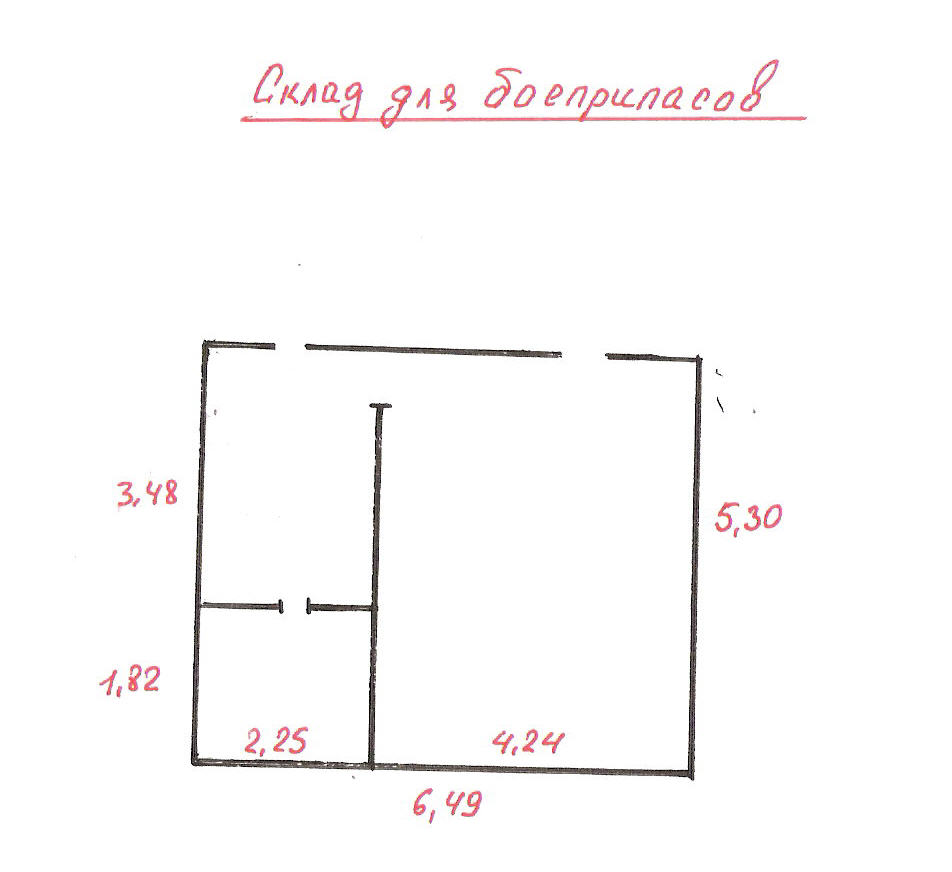

Фактические размеры.
index.php?t=getfile&id=3193&private=0
Любителей кладов могу успакойть, бетон на стенах и на полу везде одинаков, пустот не простукивается.
Буду рад за помощь.

Сообщений: 6944
А уточнить насчет расположения сооружений можно?
На батарее стоят?
Если да, то как с орудийными двориками соотносятся?
Что внутри построек? Фото интерьеров есть?
С виду ничего необычного, но отсутствие двери - это очень странно. Может хорошо заделали...

Михаил
Сообщений: 99

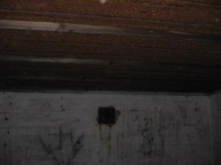

Добрый день, бункера входят в состав батарей Нойтиф на косе Фрише-Нерунг (Балтийская коса),расположенны между 1-м и 2-м и 2-м и 3-м орудиями соответственно, метров 30-40 за ними.

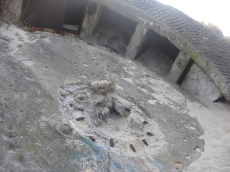

Фото внутри, к сажелению плохого качества. Потолок сделан из металических листов, к которым с помощью болтов крепились деревянные брусы. Бетон на стенах и на полу везде одинаков.
index.php?t=getfile&id=3194&private=0
Сверху на бункерах стояли 20-30 мм зенитные орудия
index.php?t=getfile&id=3195&private=0

Сообщений: 6944
Ну, раз так близко от орудийных двориков, то скорей всего пороховые погреба этой батареи.
Ведь погребов при двориках там нет (только расходные ниши). Так?
Стало быть, погреба просто обязаны быть рядом, а коль скоро иных построек там нет, то это они и есть.
Прямо как и написано на схематическом плане...
И по расположению относительно двориков - все как надо!
А вот почему дверей у них нет, странно...
И эти нашлепки на покрытиях непонятны, почему Вы решили, что там стояли зенитки?
