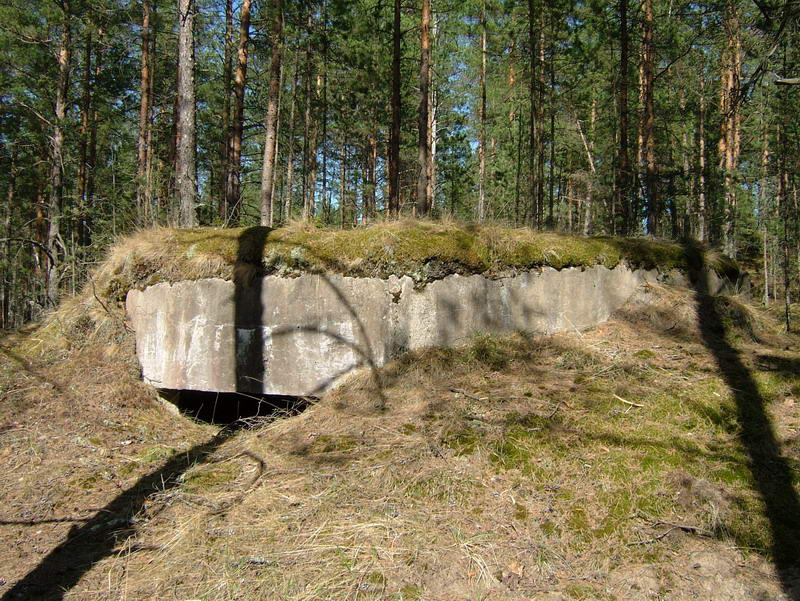

Re: Кингисеппский УР [сообщение #1037 является ответом на сообщение #949] пт, 18 июля 2008 21:40 Переход к предыдущему сообщенияПереход к следующему сообщения
dimanit
Сообщений: 324
В сооружениях с тонкими наружными конструкциями просто нет возможности так закруглить угол между стеной и покрытием...

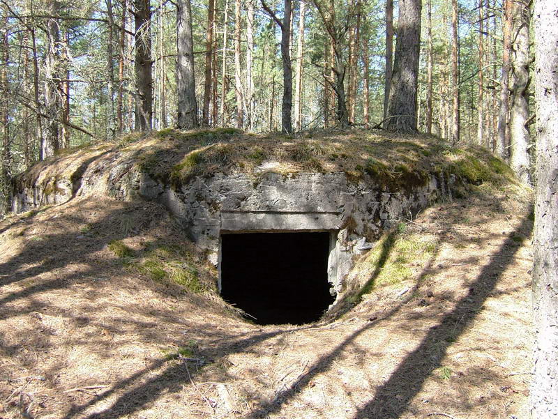

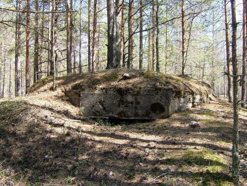

Вот два ЛОТ с УЛУП.
Первый:
index.php?t=getfile&id=208&private=0
index.php?t=getfile&id=209&private=0
Толщина стен и покрытия небольшая(не больше 20см). Кстати интересно, что снаружи стены ЛОТа достаточно гладкие.

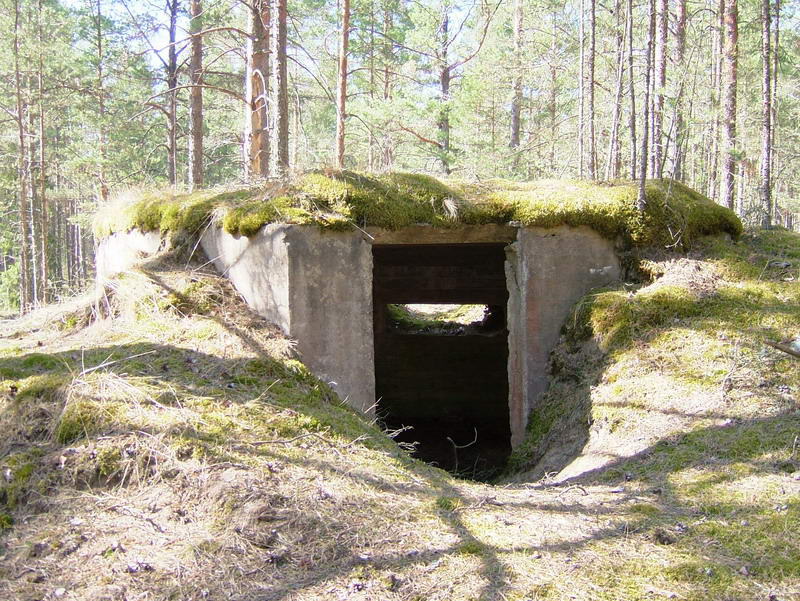

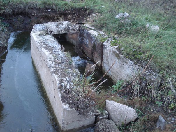

Второй:
index.php?t=getfile&id=206&private=0
index.php?t=getfile&id=207&private=0
Толщина стен здесь такая же как и у первого, но вот толщина покрытия значительно больше. Угол между стеной и покрытием ИМЕЕТ скос!

Re: Кингисеппский УР [сообщение #1050 является ответом на сообщение #1037] сб, 19 июля 2008 12:13 Переход к предыдущему сообщенияПереход к следующему сообщения
Сообщений: 6944
Красивые фотифигарии!
И что, разве не очевидна разница между этими объектами и обсуждаемым выше?
А кстати, откуда известно, что эти последние - именно ЛОТы?
Документы имеются?
Re: Кингисеппский УР [сообщение #1118 является ответом на сообщение #1050] ср, 23 июля 2008 22:32 Переход к предыдущему сообщенияПереход к следующему сообщения
dimanit
Сообщений: 324
Я когда выгладывал фотографии второго ЛОТа и хотел акцентировать внимание на некотором сходстве - толщине порытия и закруглении(в данном случае скосе).
Но в целом разница действительно очевидна. Признаюсь, что ошибался.
Документы имеются?
Документов лично у меня не имеется. Но эти последнии находятся в непосредсвенной близости от реальных ДОТов. Друго варианта кроме как того что это ЛОТы я не вижу.
Re: Кингисеппский УР [сообщение #1137 является ответом на сообщение #1050] пт, 25 июля 2008 09:53 Переход к предыдущему сообщенияПереход к следующему сообщения
otulnov
Сообщений: 567
Stas-Vorobiev писал(а) сб, 19 июля 2008 12:13
Документы имеются?
Имеются. Вам оные показывались.

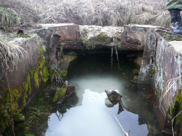

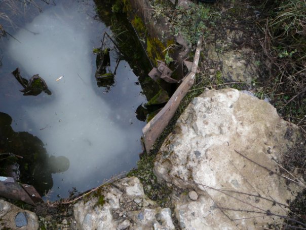

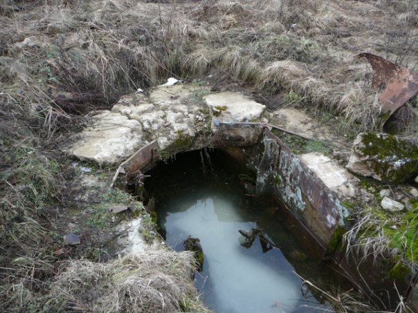

Re: Кингисеппский УР [сообщение #6232 является ответом на сообщение #1137] вс, 05 апреля 2009 21:20 Переход к предыдущему сообщенияПереход к следующему сообщения
aigspb
Сообщений: 424
Это МС-1?
index.php?t=getfile&id=3138&private=0
index.php?t=getfile&id=3137&private=0
index.php?t=getfile&id=3136&private=0
index.php?t=getfile&id=3135&private=0

Re: Кингисеппский УР [сообщение #6238 является ответом на сообщение #6232] пн, 06 апреля 2009 09:42 Переход к предыдущему сообщенияПереход к следующему сообщения
Сообщений: 6944
Да, очень похоже.
Форма корпуса там проглядывается спереди.
Слышал о наличии в Кингисепском УРе таких сооружений, хотя сам не видет.
Хорошо бы, что б кто-то еще подтвердил.
Re: Кингисеппский УР [сообщение #6242 является ответом на сообщение #6238] пн, 06 апреля 2009 10:59 Переход к предыдущему сообщенияПереход к предыдущему сообщения
aigspb
Сообщений: 424
Дык его даже пытались вытащить в музей наши тт. Пока, вроде, не получилось.
Есть много фото КингУРа вконтакте, а также проявился т. из местных, кот. там ориентируется хорошо.
С ув. AIG
