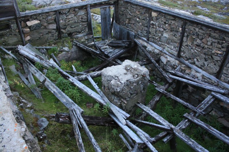

Рядом с КП 180 мм башенной батареи на Поное есть такое сооружение:
index.php?t=getfile&id=20863&private=0
Что это могло быть? Больше нигде такого не припомню

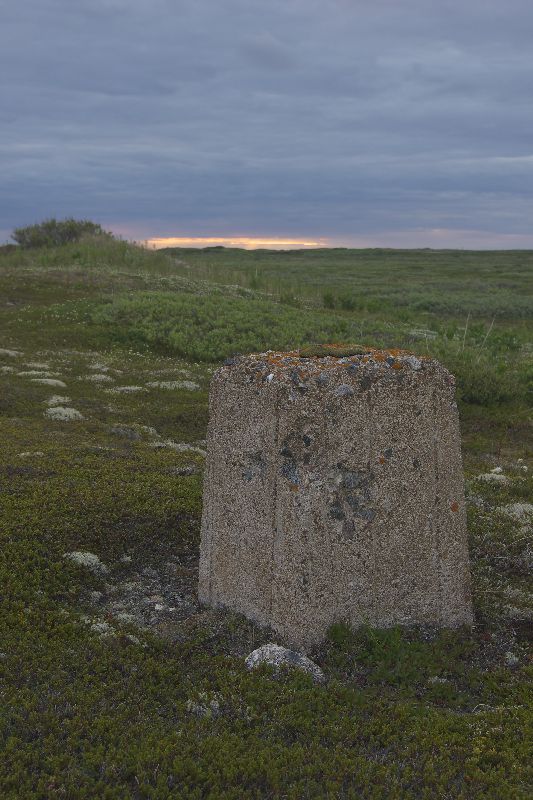

Что за бетонный столбик, находящийся чуть в тылу от орудийных блоков 130 мм батареи на Моржовце?
index.php?t=getfile&id=20896&private=0
Я подумал про геодезический репер, но зачем он там...

Re: БО СФ [сообщение #43831 является ответом на сообщение #43822] ср, 13 марта 2013 10:02 Переход к предыдущему сообщенияПереход к следующему сообщения
Dimitriy-PSK
Сообщений: 252
я бы сказал что это просто репер геодезический, вот и все) по фото не вижу но он должен еще стоять либо на круглом либо на квадратном холмике или быть просто окопан, на фото особо просто не видно окружающей его поверхности.

LlaBvuH
Сообщений: 1083
Холмика особого не припомню, рва тоже.
Это вполне обычная ситуация, что где-то черти где на далеком острове геодезисты бетонные столбы воздвигают? Попроще не? Smile
Возможно конечно, что все из-за рядом расположенной батареи - типа раз туда все-равно стопицот кубометров бетона надо, то еще полкуба на репер не жалко.

Re: БО СФ [сообщение #43859 является ответом на сообщение #43846] чт, 14 марта 2013 20:47 Переход к предыдущему сообщенияПереход к следующему сообщения
Dimitriy-PSK
Сообщений: 252
при всем уважение ПаВлиН но репер это мечта артиллериста.....и я да же теряюсь как описать столь очевидную надобность для батареи как репер....
плюс можно вдаться в подробности что все равно где там в тундре или у нас тут реперы установлены везде и в обязательном порядке.

Dimitriy-PSK
Это все так. Но что-то я больше не припомню таких вот бетонных столбиков на огневых позициях батарей. Оттого и сомнения

Действительно похоже на репер. Наверху столбика не было марки или следов от неё? Там где мох проглядывается?
Вот примеры:
отсюда - Лунные пейзажи или виды Норильска с горы Барьерная -
http://img-fotki.yandex.ru/get/4910/nordroden.10/0_62d6a_ad8 9a455_XXL.jpg
и с портала геодезистов: Российские геодезические репера и марки -
http://storage5.static.itmages.ru/i/11/0724/h_1311521347_f20 14f64b4.jpeg
http://s58.radikal.ru/i159/1008/53/466e1d29a4dd.jpg
А что бетонный - так положено ему таким быть, он должен на местности надежно быть закреплен.

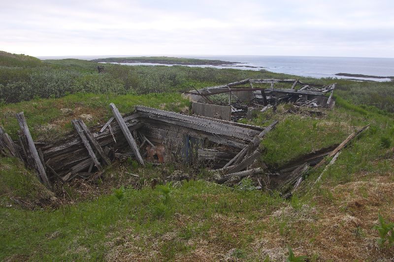

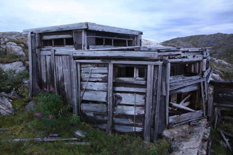

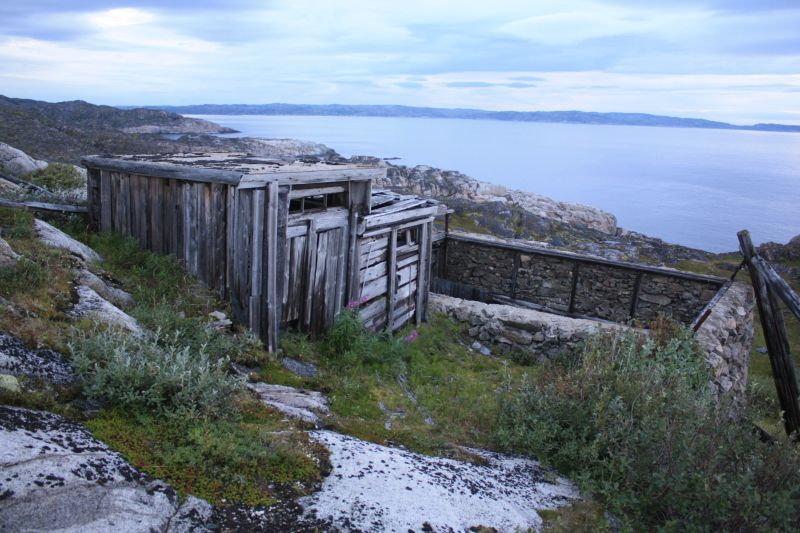

Что касается "разжатого" снимка (спасибо за него!) - то мне он чем-то напоминает известное сооружение (пардон за цвета - не корректировал):
index.php?t=getfile&id=20914&private=0
index.php?t=getfile&id=20916&private=0
index.php?t=getfile&id=20915&private=0
Имхо - это дальномерный дворик.

Re: БО СФ [сообщение #43950 является ответом на сообщение #43859] пн, 18 марта 2013 04:50 Переход к предыдущему сообщенияПереход к следующему сообщения
Dimitriy-PSK писал(а) чт, 14 марта 2013 20:47
Стесняюсь спросить, а в чем надобность? Пушки-то и так привязаны.

Спасибо, про дворик интересная версия.
Предположим: в дворике открыто поставили дальномер (сверху - легкая крыша от атмосферных осадков), а за ним соорудили бревенчатое сооружение с амбразурами для наблюдения.
Сомнение: совсем рядом КП с колпаками наблюдения и вращающимися дальномерными рубками. Зачем городить что-то еще..
