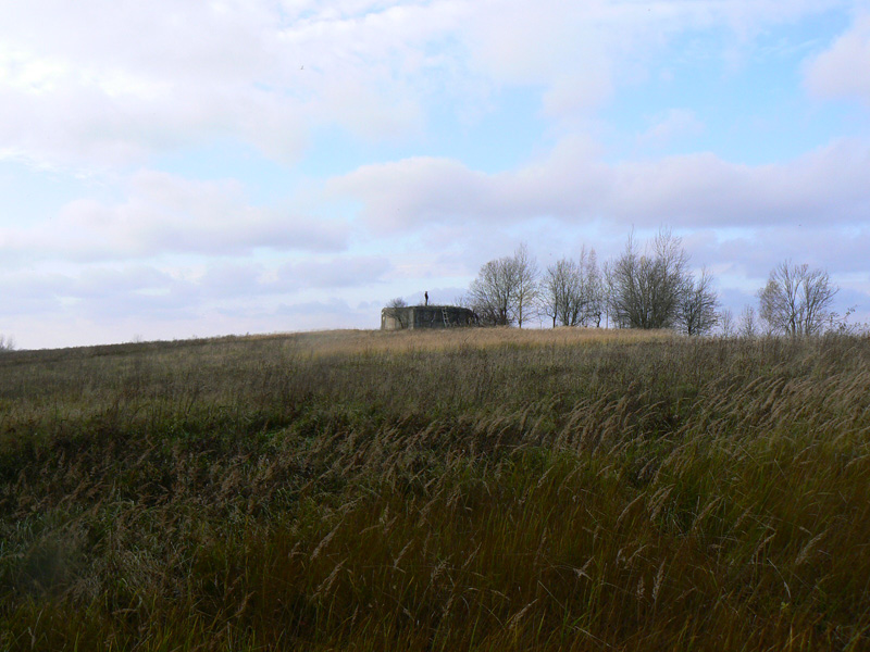

Последний из обследованных нами Пашковский ОП
http://i078.radikal.ru/0810/53/e2465fd1f06e.jpg
1 -двухамбразурный дот, левая на д.Колотилы, правая вдоль ж/д
2 -четыре амбразуры на запад-юг.
3 -две амбразуры на ОП
4 -АПК, на ж-д (ю-з)
5 -двухамдразурный дот на запад
6 -двухамдразурный дот на юг - юго-восток
7 -полукопанир на юг
8 -дот, не обследовали
9 -группа, Состоящая из двух полукопанировориентированных вдоль границы и в ю-в соответственно, с отсутствующим противоотколом и одним ДОТом, фланкирующим всю юго-восточную группу

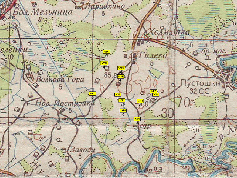

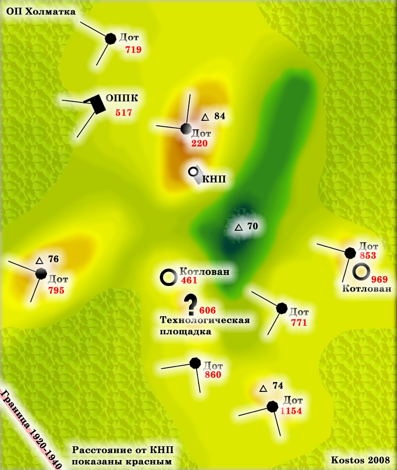

Захновский ОП (скорее всего, хоя есть сомнения по расположению точек).
На севере он начинается парой подорванных дотов в районе деревни Захаркино и оканчивется группой ДОТов (один ОППК и НП) в районе деревни Холматка.
index.php?t=getfile&id=1752&private=0
index.php?t=getfile&id=1753&private=0
Обсуждение Холматкинской группы имело место на форшишене, её следовало бы отделить в отдельный ОП, однако по данным 38 года Захновский ОП имеет протяжение не меньше беневского.

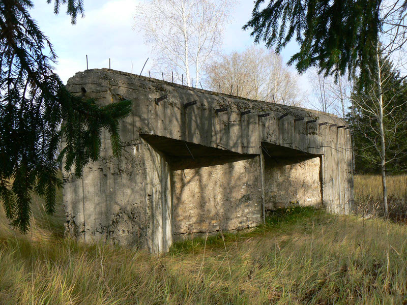

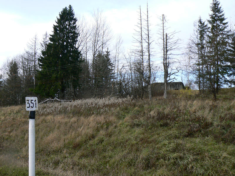

В состав Пашковского ОП входит АПК под две установки Л-17
index.php?t=getfile&id=1761&private=0
Основной задачей которого являлась оборона Ж-Д
index.php?t=getfile&id=1762&private=0
index.php?t=getfile&id=1763&private=0

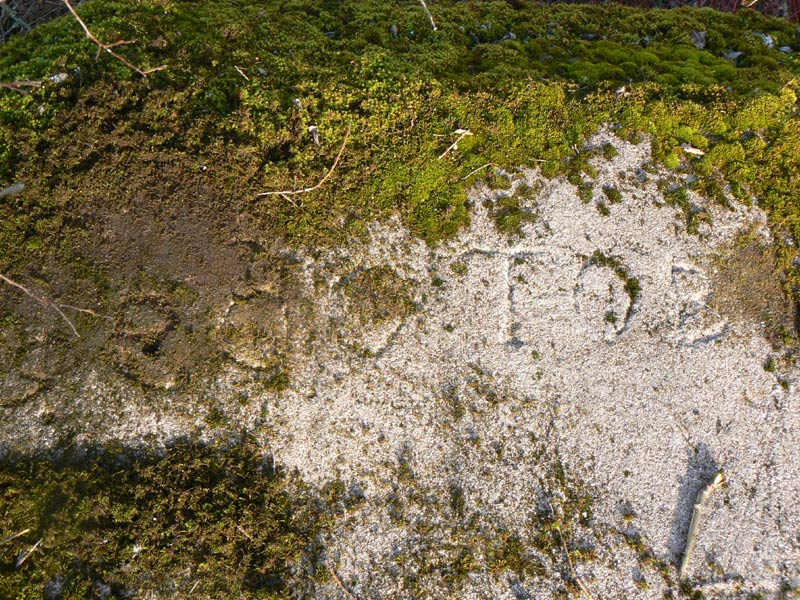

На перекрытии сохранился автограф участника заливки
index.php?t=getfile&id=1764&private=0
А в 200 метрах от него ДОТ прикрывающий границу
index.php?t=getfile&id=1765&private=0

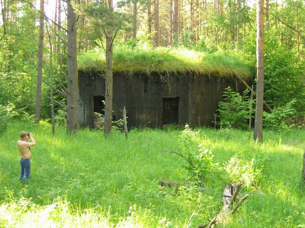

За 2 дня осмотрено 9 сооружений, найденных Дмитрием еще в апреле-мае. Сооружения примечательны каждое по своему. 1 АПК, 1 одноэтажный полукапонир (больший нежели обычный), отлитые колодцы аварийных выходов, следы обстрела амбразурных стен, масса мелких интересных деталей в планировке и технологии строительства, бетонный завод. Из найденных предметов интересны форменные брюки обр. 1928 года, сапоги, газета с костями леща (рыбу строители ели) залитая в бетон и много-многое другое...
Рыжий друг
index.php?t=getfile&id=3961&private=0

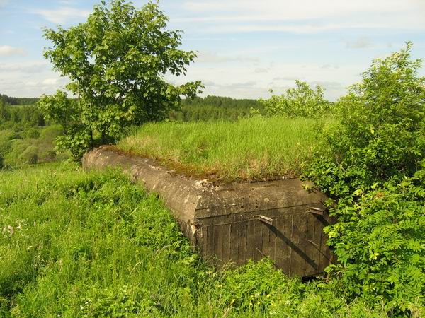

Одно из сооружений
index.php?t=getfile&id=3957&private=0
АПК
index.php?t=getfile&id=3958&private=0

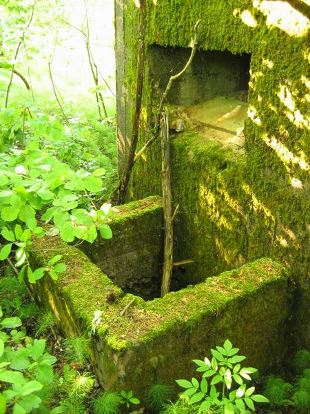

Запасной выход с шахтой
index.php?t=getfile&id=3959&private=0
