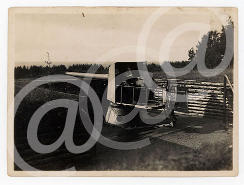

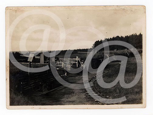

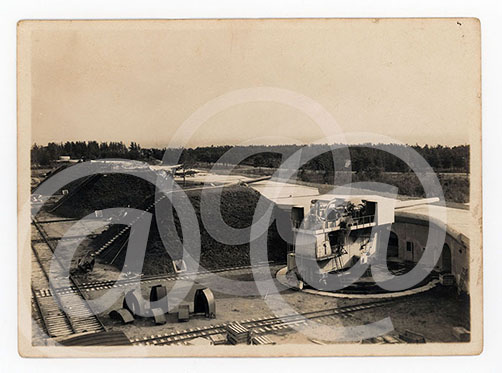

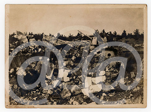

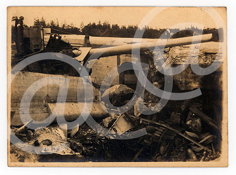

Коллеги, тут наши собратья из Литвы обратились с просьбой: они приобрели коллекцию открыток ради серии видов Ковенской крепости. Кроме Ковно, там были "в нагрузку" еще и вот эти кадры:
index.php?t=getfile&id=34942&private=0
index.php?t=getfile&id=34943&private=0
index.php?t=getfile&id=34944&private=0
index.php?t=getfile&id=34945&private=0
index.php?t=getfile&id=34946&private=0
  • Вложение: 01.jpg
    (Размер: 72.88KB, Загружено 665 раз)
  • Вложение: 05.jpg
    (Размер: 79.25KB, Загружено 667 раз)
  • Вложение: 04.jpg
    (Размер: 63.60KB, Загружено 660 раз)
  • Вложение: 03.jpg
    (Размер: 82.15KB, Загружено 655 раз)
  • Вложение: 02.jpg
    (Размер: 89.13KB, Загружено 661 раз)

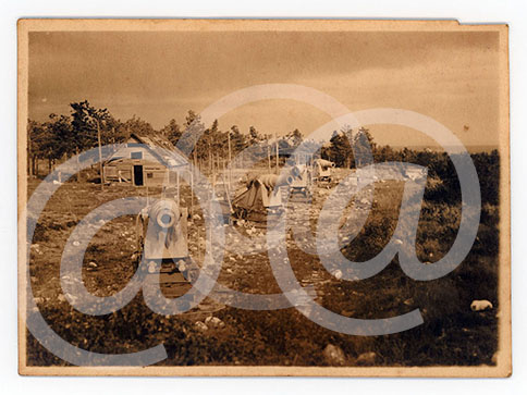

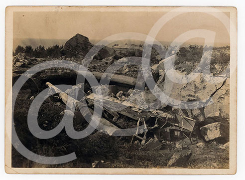

Re: Несколько фотографий на опознание [сообщение #63403 является ответом на сообщение #63402] пт, 20 октября 2023 13:37 Переход к предыдущему сообщенияПереход к следующему сообщения
Сообщений: 436

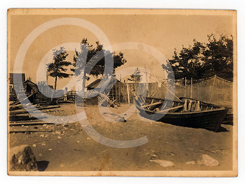

index.php?t=getfile&id=34947&private=0
index.php?t=getfile&id=34948&private=0
index.php?t=getfile&id=34949&private=0
index.php?t=getfile&id=34950&private=0
index.php?t=getfile&id=34951&private=0
  • Вложение: 10.jpg
    (Размер: 75.24KB, Загружено 638 раз)
  • Вложение: 09.jpg
    (Размер: 67.17KB, Загружено 645 раз)
  • Вложение: 08.jpg
    (Размер: 72.18KB, Загружено 652 раза)
  • Вложение: 07.jpg
    (Размер: 75.91KB, Загружено 663 раза)
  • Вложение: 06.jpg
    (Размер: 72.57KB, Загружено 639 раз)

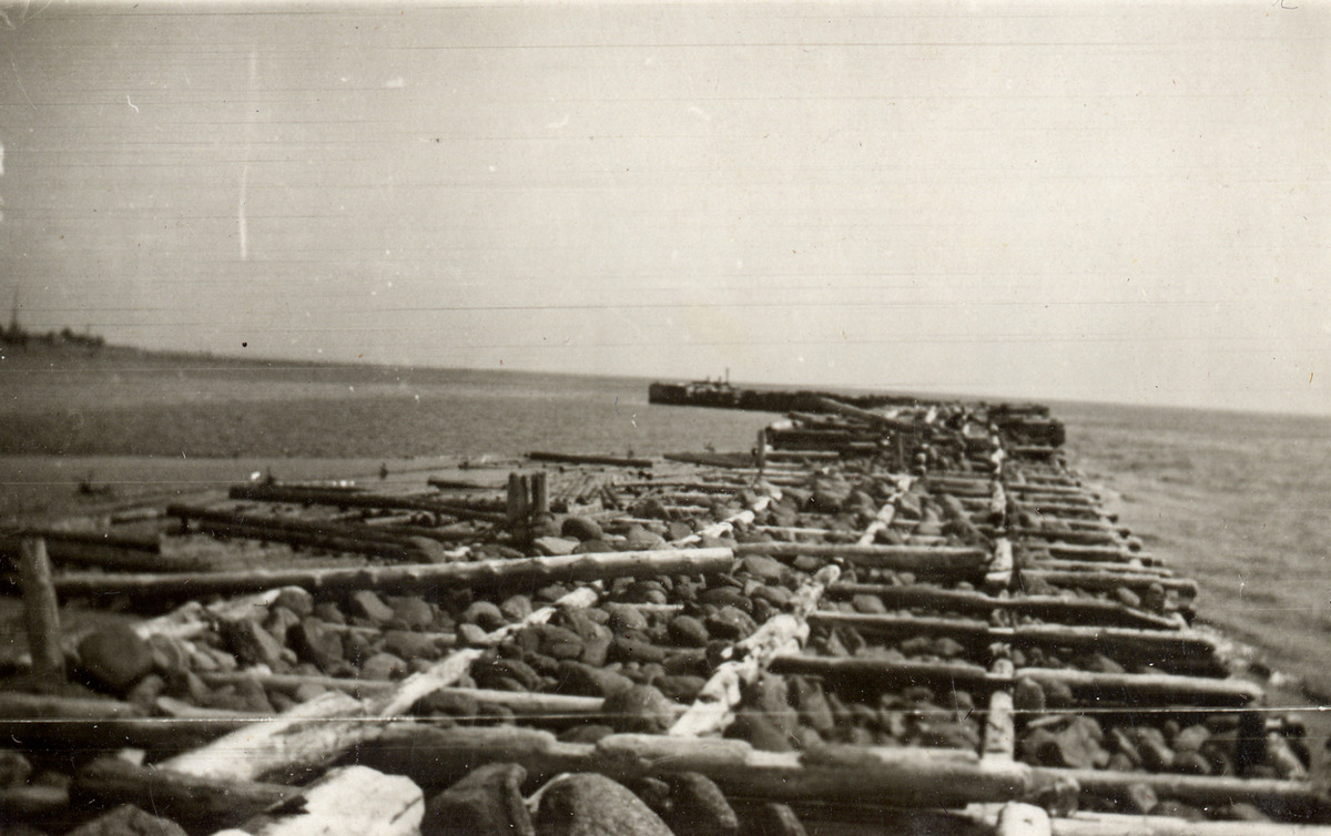

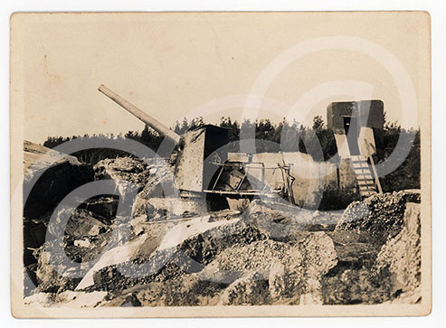

Re: Несколько фотографий на опознание [сообщение #63404 является ответом на сообщение #63403] пт, 20 октября 2023 13:38 Переход к предыдущему сообщенияПереход к следующему сообщения
Сообщений: 436
index.php?t=getfile&id=34952&private=0
index.php?t=getfile&id=34953&private=0
index.php?t=getfile&id=34954&private=0
index.php?t=getfile&id=34955&private=0
index.php?t=getfile&id=34956&private=0
  • Вложение: 15.jpg
    (Размер: 81.33KB, Загружено 645 раз)
  • Вложение: 14.jpg
    (Размер: 74.97KB, Загружено 649 раз)
  • Вложение: 13.jpg
    (Размер: 75.56KB, Загружено 643 раза)
  • Вложение: 11.jpg
    (Размер: 57.94KB, Загружено 646 раз)
  • Вложение: 12.jpg
    (Размер: 51.54KB, Загружено 686 раз)

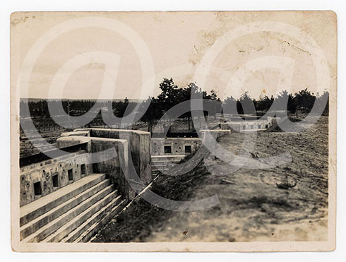

Re: Несколько фотографий на опознание [сообщение #63405 является ответом на сообщение #63404] пт, 20 октября 2023 13:40 Переход к предыдущему сообщенияПереход к следующему сообщения
Сообщений: 436
index.php?t=getfile&id=34957&private=0
index.php?t=getfile&id=34958&private=0

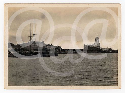

Коллеги из Литвы полагают, что часть фотографий могла относится к Форту Ино, но остальные атрибутировать не могут. Насколько я помню, часть из этих фотографий точно уже публиковалась - не поможете ли опознать, где и когда это было снято?
Заранее большое спасибо.
И да - Выборгский замок я опознал самостоятельно. Razz
  • Вложение: 16.jpg
    (Размер: 73.47KB, Загружено 662 раза)
  • Вложение: 17.jpg
    (Размер: 67.65KB, Загружено 654 раза)

Re: Несколько фотографий на опознание [сообщение #63406 является ответом на сообщение #63405] вт, 24 октября 2023 09:43 Переход к предыдущему сообщенияПереход к следующему сообщения
Раз другие участники молчат, то попробую ответить.
Многие из фотографий широко известны (есть в финских архивах, приводились в литературе, в статьях в интернете, на форумах).

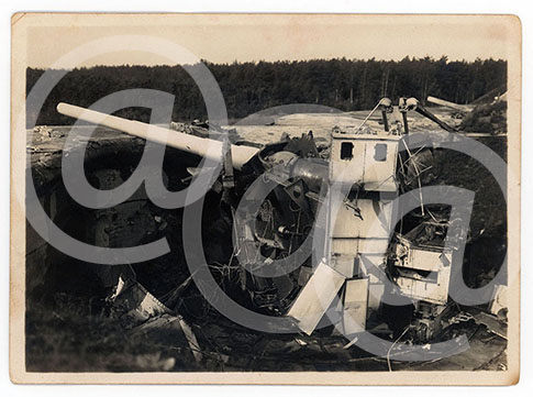

Пост 63402.
Фото 1: форт Ино, сухопутная оборона, опорный пункт №7
Фото 2: форт Ино, западная 6-дм батарея
Фото 3: форт Ино, открытая 12-дм батарея
Фото 4: батарея Пуумала, 6-дм орудие Канэ
Фото 5: форт Ино, восточная 6-дм батарея

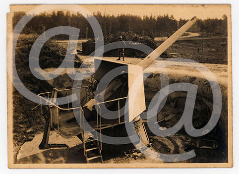

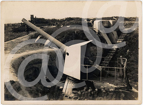

Пост 63403.
Фото 1: Форт Ино, 11-дм батарея. Известны фото этого или соседнего орудия под другими ракурсами.
Фото 2: ???
Фото 3: ??? около форта Ино
Фото 4: форт Ино, открытая 12-дм батарея
Фото 5: форт Ино, учебная батарея 9-дм мортир
Пост 63404.
Фото 1: Выборг
Фото 2: ???
Фото 3: видно плохо из-за огромных ватермарок, но подозреваю форт Ино, 10-дм батарея.
Фото 4: форо Ино, открытая 12-дм батарея
Фото 5: форт Ино, западная 6-дм батарея
Пост 6305.
Фото 1: восточная 6-дм батарея
Фото 2: батарея Пуумала
Некоторые из снимков с форта Ино в хорошем качестве можно скачать у финнов среди вот этой подборки:
https://museovirasto.finna.fi/Search/Results?lookfor=ino& ;type=AllFields&limit=50&sort=relevance%2Cid+asc
Re: Несколько фотографий на опознание [сообщение #63407 является ответом на сообщение #63406] вт, 24 октября 2023 14:24 Переход к предыдущему сообщенияПереход к следующему сообщения
Да, все так. Добавить нечего.
Разве что кроме вот этого:

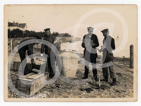

>>> Пост 63403.
Фото 2: ???
Фото 3 (с миной) -- определенно район гавани форта Ино, т. к. на заднем плане совершенно четко идентифицирован дом проф. Могилянского, ближайшего с востока соседа форта с 1909 года.
Приобретение, конечно, знатное... Shocked

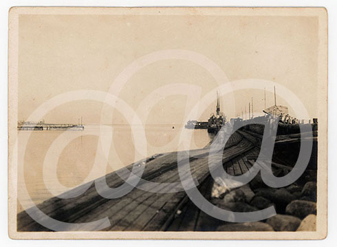

Re: Несколько фотографий на опознание [сообщение #63408 является ответом на сообщение #63404] вт, 24 октября 2023 14:38 Переход к предыдущему сообщенияПереход к следующему сообщения
Eugenius писал(а) пт, 20 октября 2023 06:38
Еще вот это неопознанное фото меня смущает.
Чисто теоретически (освещение, ракурс, форма, размеры) это могла бы быть гавань форта Ино.
Но фото слишком мелко, не могу разглядеть детали. Некоторые детали очень сомнительны.

Re: Несколько фотографий на опознание [сообщение #63416 является ответом на сообщение #63415] чт, 26 октября 2023 06:51 Переход к предыдущему сообщенияПереход к следующему сообщения
Да на здоровье!
Фото с гаванью хотелось бы увидеть покрупнее и без ватермарок Cool
Для сравнения - две фото гавани форта Ино из финских архивов:
Фото датируется финнами 1922-1924 годами:
index.php?t=getfile&id=34965&private=0
Фото датируется финнами 1925 годом (деревянный настил, отделка и рельсы уже тщательно разобраны):
index.php?t=getfile&id=34966&private=0
Re: Несколько фотографий на опознание [сообщение #63423 является ответом на сообщение #63416] пн, 30 октября 2023 14:26 Переход к предыдущему сообщенияПереход к предыдущему сообщения
Сообщений: 436
miall писал(а) чт, 26 октября 2023 06:51
- уже запросил. Если это зависит только от них (т. е. если это они приобрели коллекцию, а не кто-то другой), то думаю, что вышлют - коллеги из kriepost.org всегда были весьма отзывчивы к просьбам.
