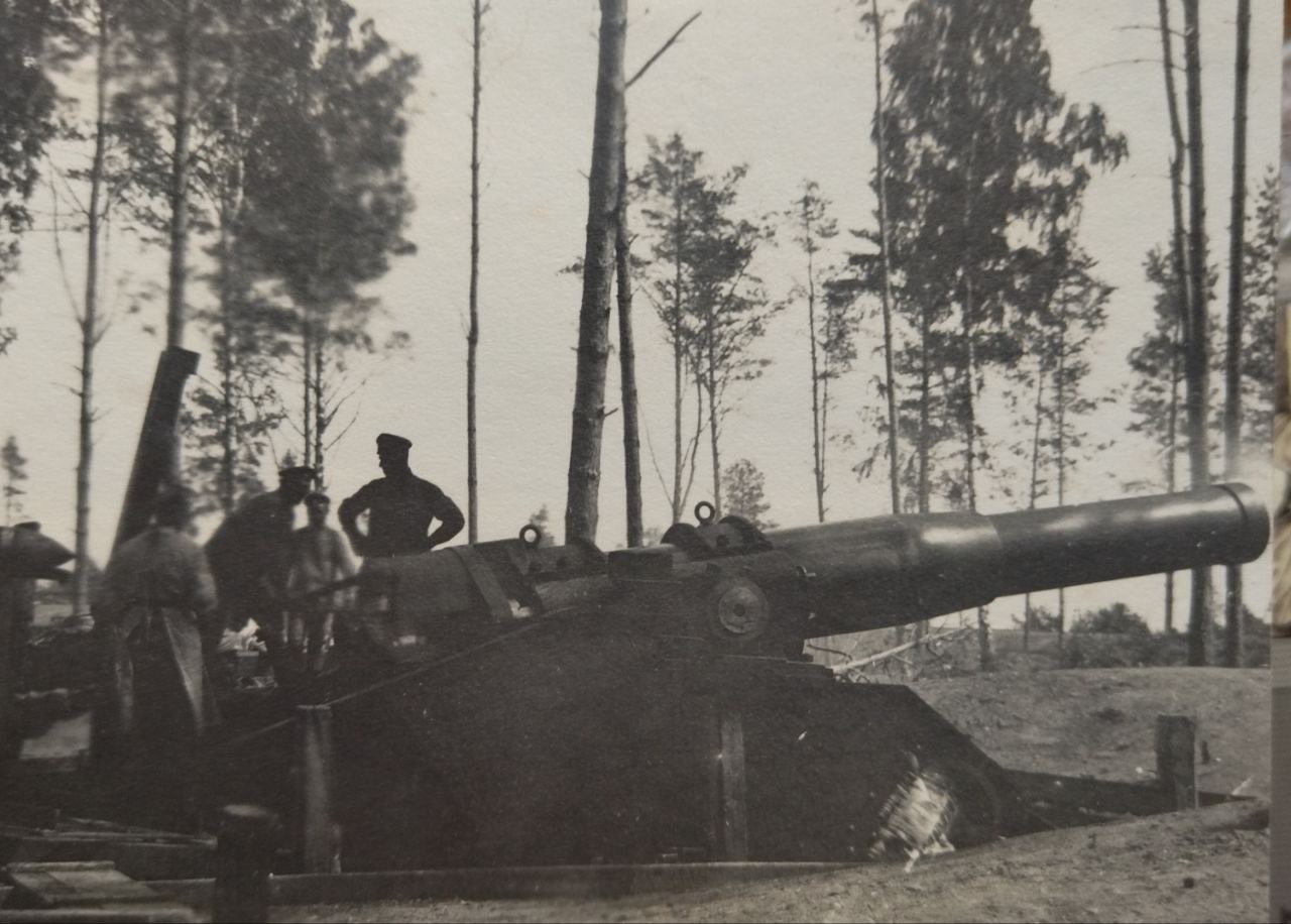

Вот еще фото из альбома 94 Енисейского полка гаубицы 1-го Морского Тяжелого под Двинском. Я отношу фото к лету 1917 года (но доказательства косвенные) Под стволом видимо видна насыпь ЖД СПБ_Варшава. Весной попрошу знакомых съездить на предполагаемое место.

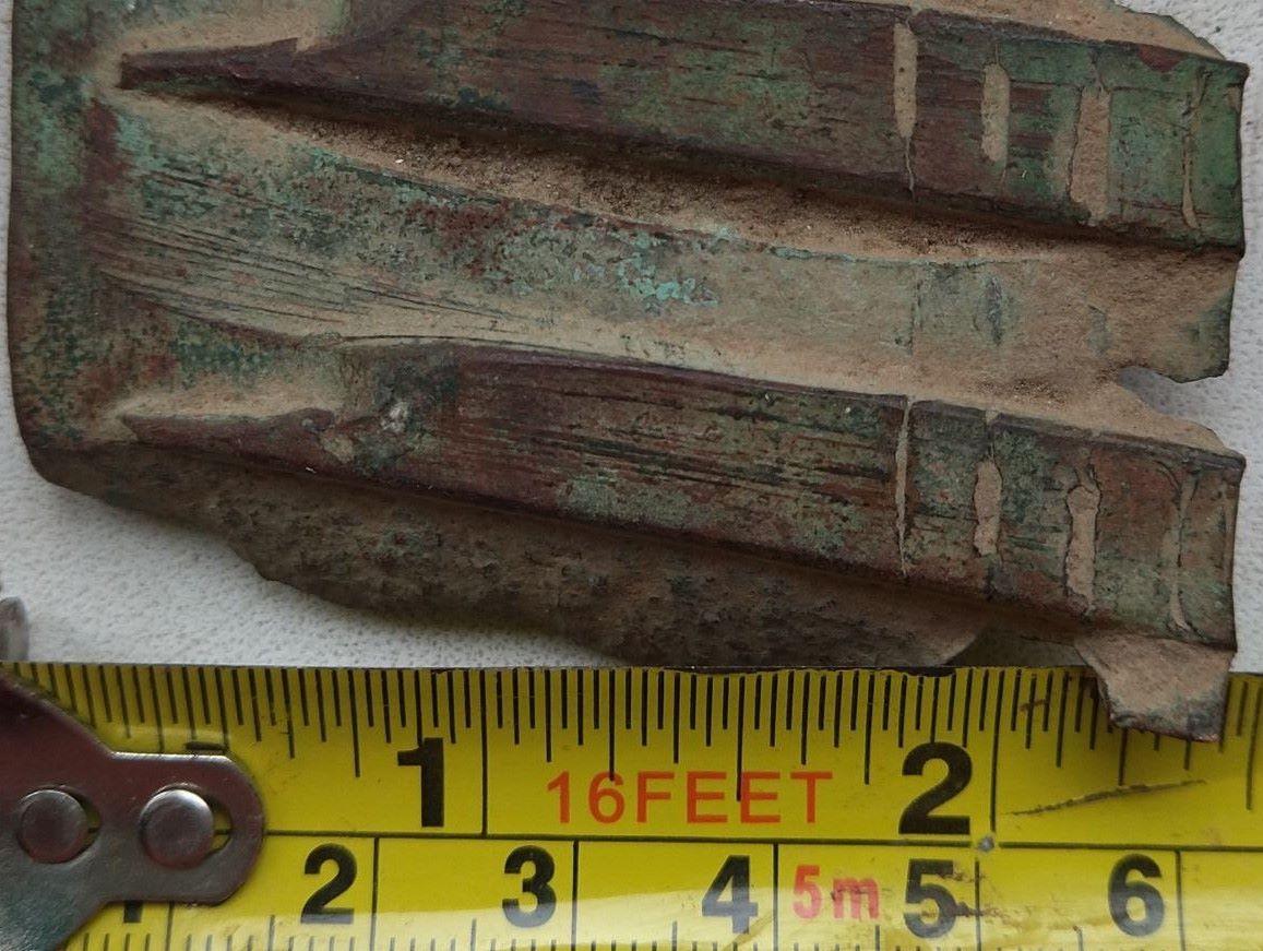

Можно попросить выложить вид осколка полностью?

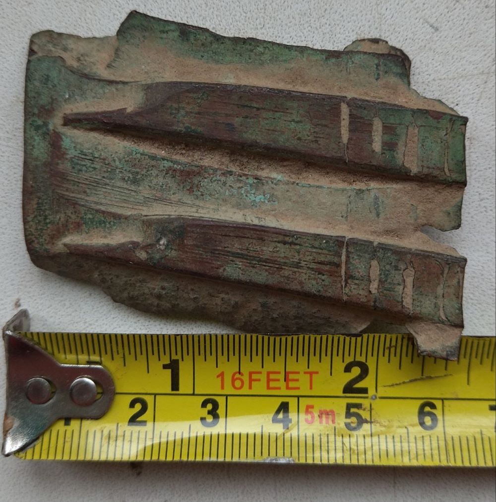

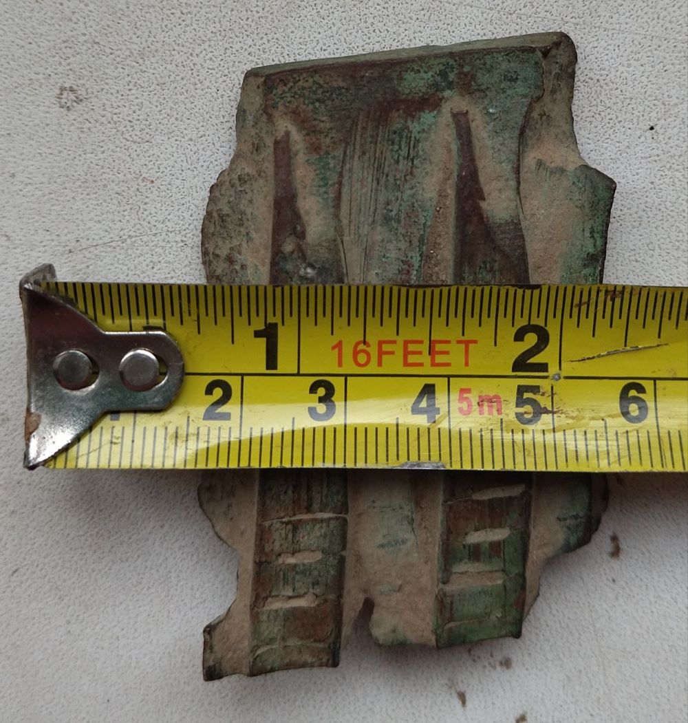

  • Вложение: 1.jpg
    (Размер: 180.52KB, Загружено 339 раз)
  • Вложение: 2.jpg
    (Размер: 168.30KB, Загружено 312 раз)
  • Вложение: 3.jpg
    (Размер: 182.39KB, Загружено 302 раза)
Re: 305-мм гаубица образца 1915 г. [сообщение #63504 является ответом на сообщение #63500] вт, 09 января 2024 20:10 Переход к предыдущему сообщенияПереход к следующему сообщения
И какой размер вы увидели? На последнем снимке следы от накатки на корпусе. Она наносится под ВП и не дает "провернуться" при выстреле.
Если коллега удовлетворен предыдущим ответом RDX. Пусть так будет. Вы лучше внимательно посмотрите на фото снарядов.
А если это наружная часть пояска, то не открою Америки, что ВП во время движения по каналу "мнет" в сторону дна, потому диаметр запоясковой части делают меньше ЦУ, и ширина ВП при деформации трением увеличивается.

BSSH писал(а) вт, 09 января 2024 19:10
На фотографиях 2, 3, 4 - наружная стороная пояска, на фотографии 1 - внутренняя. При прохождении по стволу поясок смяло в сторону дна снаряда почти на сантиметр.

VT_Рига писал(а) ср, 10 января 2024 09:12
Нижняя часть пояска рваная, не уверен что это истинный размер пояска.
