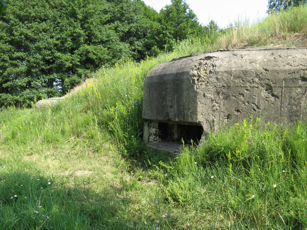

Продолжим. Следующей осмотренной "миной" была 205ая.
Отличительной собенностью данной "мины" является планировка подземной части - она имеет кольцевую форму, а не перпендикулярное пересечение участков потерн(как например 401ая или 179ая "мины" КиУРа).
План можно посмотреть здесь:
http://liniastalina.narod.ru/kiev/dot205.jpg
Оголовок №5.Видны следы попаданий.
index.php?t=getfile&id=4916&private=0
Оголовок №4. Единственный двухамбразурный.
index.php?t=getfile&id=4917&private=0
Вид сверху на оба оголовка. За фото спасибо Алексею Жесткову.
index.php?t=getfile&id=4918&private=0
Оголовок №2 и крапивные джунгли Smile
index.php?t=getfile&id=4921&private=0
Оголовок №1
index.php?t=getfile&id=4920&private=0

Re: 205ая "мина". Оголовки. [сообщение #9525 является ответом на сообщение #9516] пт, 28 августа 2009 13:56 Переход к предыдущему сообщенияПереход к следующему сообщения
Да, ДОТ № 205 - объект совершенно уникальный. Но уникальность эта у меня вызывает больше вопросов, чем понимяния, зачем он там такой нужен...
Что меня всегда поражало в нем, так это то, что оголовки №№ 1-3 расположены в склоне узкого распадка и единственное, что они могут эффективно обстрелять - противоположный склон распадка. Нафига они там нужны, не понял...
Confused
Интересно, это перед № 4 и 5 такое высокое дерево, что ли?
Я там, конечно, давненько бывал... Толи в 2001, то ли в 2002-м... Но не помню там дерева в упор. Неужели выросло за 7-8 лет?
Re: 205ая "мина". Оголовки. [сообщение #9534 является ответом на сообщение #9525] пт, 28 августа 2009 19:04 Переход к предыдущему сообщенияПереход к следующему сообщения
gerfor
Сообщений: 81
МСы часто такие встречаються когда унего огонь направлен в обратный склон и дальше за 600м нечиго невидать, если вести огонь через прицельную планку то дальше и ненадо только кинжальнный огонь, хотя в Киеве грунты песочные могли и снять парусотен кубометров в зоне огня даже если дот неудачно установлен на месте.
Re: 205ая "мина". Оголовки. [сообщение #9535 является ответом на сообщение #9534] пт, 28 августа 2009 19:13 Переход к предыдущему сообщенияПереход к следующему сообщения
gerfor
Сообщений: 81
А откуда его-то штурмовали немцы в 41-м вовсе стылу

Re: Немножко о КиУРе [сообщение #9596 является ответом на сообщение #8483] вт, 01 сентября 2009 23:28 Переход к предыдущему сообщенияПереход к предыдущему сообщения
Этот склон кроме как из этих оголовков более ничем не простреливается. 205 расположен в глубине и тем не менее оказывется в интервале между чисто пулеметным № 203 (тип "Б") и комбинированным № 226(ОТ, совмещенная с АНП типа "Б"). Причем № 226 расположен на высоте и район 205 из него не очень-то и виден (имею в виду не холм, а низину перед ним). № 203 ведет огонь в сторону Тарасовки только из одной амбразуры. Т.ч. вполне можно было ожидать попытки прорваться вглубь обороны по склонам долины ручья.
Вот расположение сооружений в том районе. Скан старенький, по сему парочки ОТ здесь нет.
http://i019.radikal.ru/0909/39/fce6dce75c6ct.jpg
