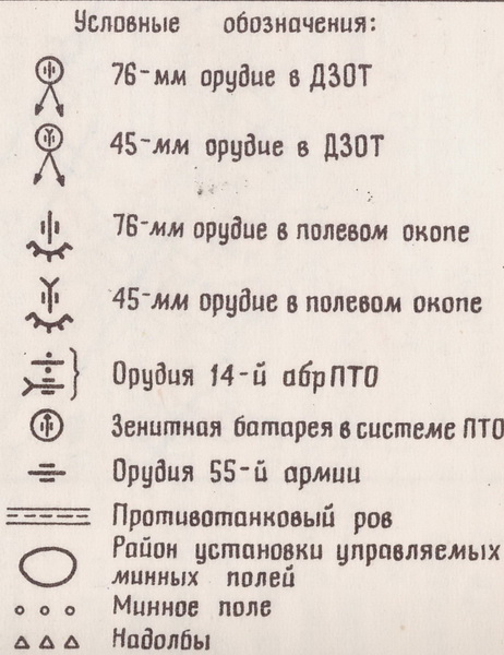

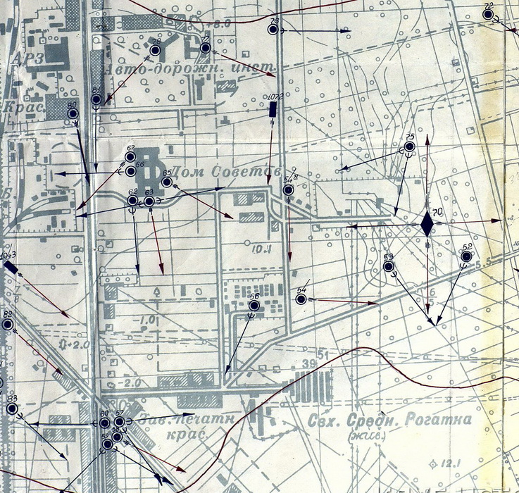

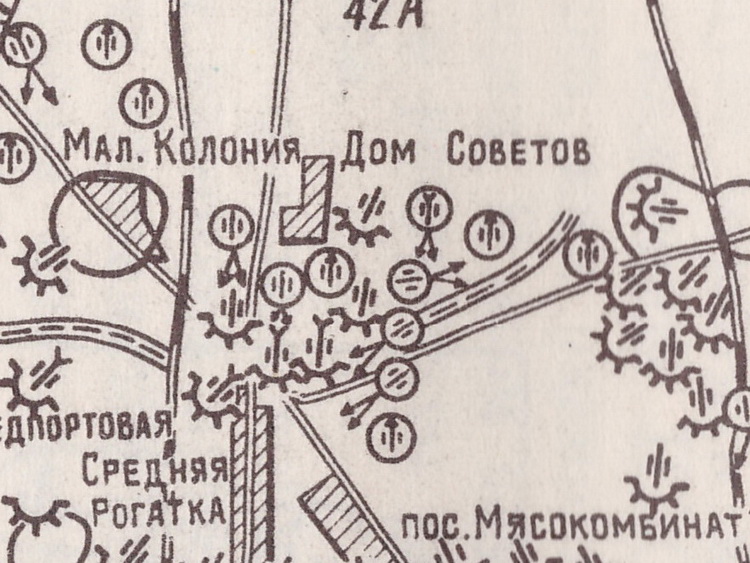

Интересно сравнивать насыщенность и сектора обстрела дерево-земляныых орудийных (причем - только противотанковых) огневых точек в районе Дома Советов в октябре 1941 года и бетонных ДОТ-ов рубежа "Ижора" в 1943 году:
index.php?t=getfile&id=25435&private=0
index.php?t=getfile&id=25436&private=0
index.php?t=getfile&id=25437&private=0
index.php?t=getfile&id=25438&private=0
Если в 41-ом году здесь "ролики" ожидали в основном со стороны Московского шоссе и Средней Рогатки (нынешняя площадь Победы), то к 43-ему году усилили внимание и к направлению от совхоза Средняя Рогатка и мясокомбината строго на север, через поля (примерно в районе нынешних проспекта Гагарина - проспекта Космонавтов)
[Обновления: сб, 17 января 2015 11:36]
Re: Ленинград - Оборонительный рубеж "Ижора" [сообщение #51435 является ответом на сообщение #51434] сб, 17 января 2015 12:16 Переход к предыдущему сообщенияПереход к следующему сообщения
miall писал(а) сб, 17 января 2015 11:35
Некорректное сравнение. Схема Ижоры - это только долговременные сооружения. Что там осталось с 41-го года ичто построили из полевых сооружений позже мы по этой схеме не знаем. Нужна общая схема - Рубеж ижора, дерево-земляные сооружения - полевое заполнение (у которого и своя артиллерия и пулеметы, если это не ОПАБ).

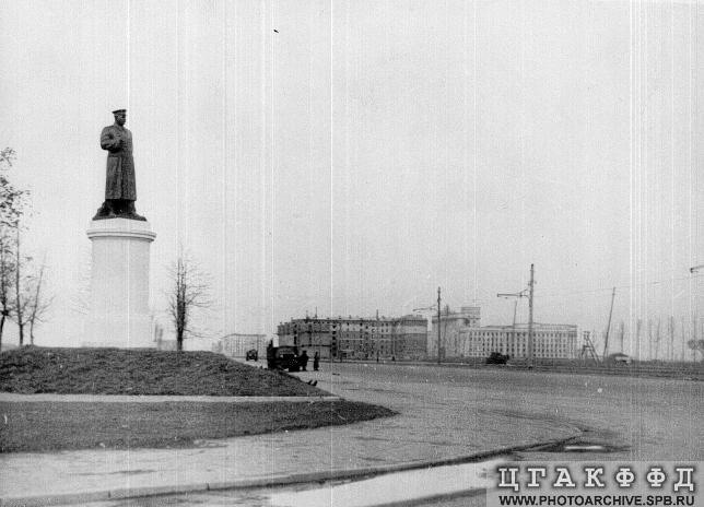

Это же сооружинеи видно и на фотографии второго памятника - Сталину, который стоял напротив Ленина:
index.php?t=getfile&id=25441&private=0
ЦГАКФФД, подписано " Памятник И.В.Сталину у въезда в город на Московском шоссе (ск. Н.В.Томский, арх. Б.Н.Журавлев)" Датировка - 1950 год; автор фото - Никитин Н.Д.

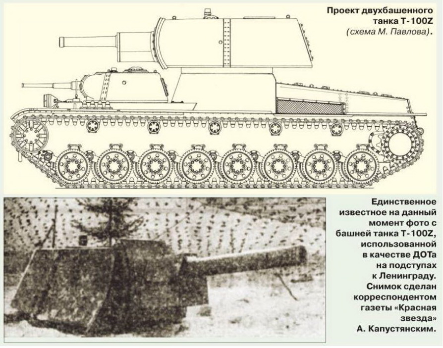

Среди ленинградских ДОТ-ов с тяжелыми танковыми башнями, кроме "упрощенных", была и одна "усложненная" - со 152-мм гаубицей М-10. Но не КВ-шная (в смысле не от КВ-2), а от танка-конкурента, Т-100Z.
Журнал "Техника и вооружение", № 1 за 2014 год, статья Анатолия Сорокина «152-мм гаубицы М-10 и Д-1. Часть 2.», стр. 13:
«На ленинградском заводе №185 под руководством Л.С.Троянова был разработан проект двухбашенного танка прорыва Т-100Z, также имевший в качестве основного вооружения гаубицу М-10. Башню с вооружением изготовили к апрелю 1940 г., когда советско-финская война уже закончилась, но на шасси базового Т-100 ее не установили. Зато есть данные об использовании этой башни в качестве ДОТа на подступах к Ленинграду
Картинки из статьи на эту тему:
index.php?t=getfile&id=25480&private=0
В "танковой" литературе подробностей на эту тему немного, повторяется в основном цитата из книги М.Коломиец, В.Мальгинов «Советские супертанки» («Бронеколлекция.» Приложение к журналу «Моделист-Конструктор» №1 (40) за 2002 год), стр. 14-15:
В ходе советско-финской войны была сделана попытка модернизировать и вооружение Т-100. В январе 1940 года заместитель наркома обороны командарм 1-го ранга Г. Кулик дал указание «усилить вооружение Т-100 установкой для него 152-мм гаубицы М-10 для борьбы с надолбами».
К середине марта 1940 года была изготовлена новая башня с 152-мм гаубицей М-10. Ею предполагалось заменить на Т-100 башню с 76-мм пушкой Л-11. Машина со 152-мм артсистемой получила индекс Т-100-Z (зет). Но новая башня так и не была установлена на танк. В связи с принятием на вооружение КВ-1 и КВ-2, АБТУ РККА прекратило все работы по дальнейшему совершенствованию Т-100.

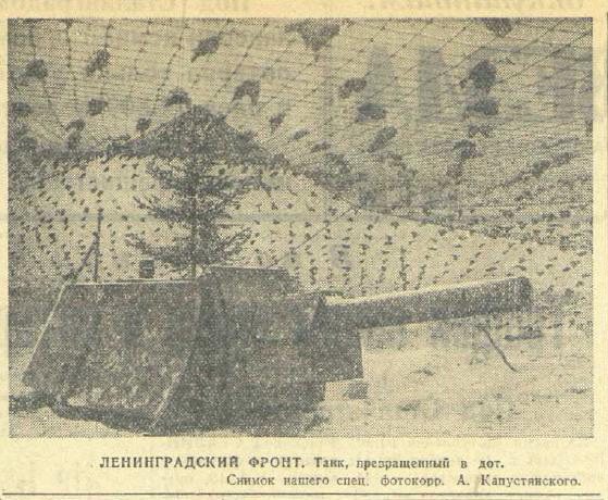

Информация когда и где была установлена эта башня - отсутствует; но на шушпанцерных сайтах и сайтах моделистов мелькает газетный вариант этой же фотографии (о том, что газетный - счел по желтизне бумаги и буквам на обороте). Автор фото - фотокорреспондент "Красной Звезды" Александр Капустянский; в электронной базе РГАКФД и ЦГАКФФД это фото отсутствует, поэтому ради уточнения датировки пришлось прошерстить подшивку газеты "Красной Звезды" - фото публиковалось в № 292 от 13 декабря 1942 года:

Просматривая , в свое время, подборку КЗ за эти же дни наткнулся на еще одно фото Капустянского, почему-то не упомянутое.
index.php?t=getfile&id=31411&private=0
Поэтому вопрос о принадлежности ТОТ с башней Т-100Z "Ижоре" для себя оставил, пока, открытым.
