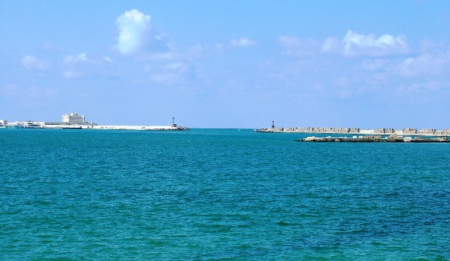

Собственно батарея эта называеться "Форт Аль-Силсилах" Подход на его оконечность перегражден вполне живым забором. Батарея эта скорее всего законсервирована (никаких активных признаков жизни я там не видел)
К сожалению, думая что там кроме кирпичей 19 века ничего быть не может, других фотографий (лучших)этого места у меня нет:

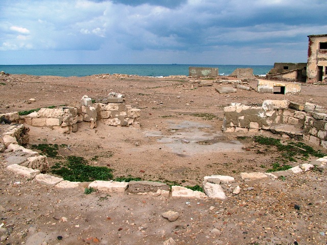

С другой стороны находиться место...Впрочем процитирую себя любимого:
Слева от форта Каит-бея, на расстоянии от него около 300 метров, находится археологическая зона под названием «форт Аль-Адда» Информации по этому сооружению я не имею. Зона толком не охраняется, следов старинных укреплений я не обнаружил – зато нашел четыре орудийных дворика без оснований, арт. погреб и КП батареи. Так как дворики установлены в виде четырехугольника, можно предположить, что это батарея буксируемых орудий ПВО второй половины 20 века
index.php?t=getfile&id=6619&private=0

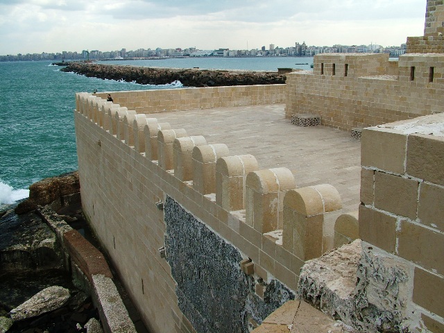

Ну и сам форт Каит-бея (Опять процитирую ненаглядного Smile):
По повелению мамлюкского султана Каит-бея (1468-1498), в период между 1477 и 1480 годами, на месте знаменитого Фаросского маяка, (Одно из чудес света, маяк был построен в 280 году до н.э., имел высоту 150 метров, дальность действия 50 км и проработал около1585 лет. Был разрушен в результате землетрясения в 1303 году.) был построен форт. Его задачей являлось оборона входа в порт и самого города от возможного нападения турок. Форт стоит на древнем острове Фарос, соединенный с материковой частью античной дамбой («Гептастадион» - названа из-за длинны в семь стадиев. Одна стадия – 165 метров). При постройке форта были использованы каменные блоки рухновшевого маяка.
Казематированная батарея была построена в первой половине 19 века по приказу паши Египта Мохаммеда Али. Непосредственно защищала вход в порт и наиболее пострадала в результате боя с Английскими броненосцами в 1884 году.
