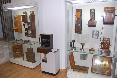

Тема, немного созвучная открытию новой выставки в Артиллерийском музее - аппараты двойного и откровенно военного назначения из собрания Политехнического музея в Москве. Сначала телефоны:
index.php?t=getfile&id=10107&private=0
Общий вид на стенд с древними телефонами. Если правильно помню, справа внизу коммутатор завода "Эриксонъ".

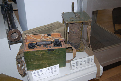

Военно-полевой телефонный аппарат "УНА-И", завод "Красная Заря", Ленинград, 1935 г. и катушка с однопроводным кабелем для военно-полевой телефонной связи, 40-е годы.

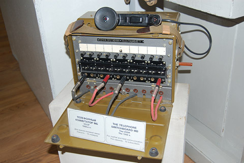

Телефонный коммутатор МБ, СССР, 50-е годы. Применялся в военно-полевой связи. Ёмкость - 10 номеров.

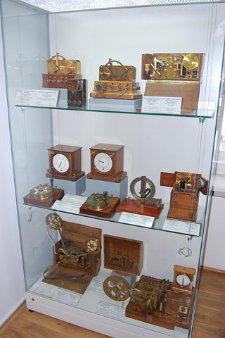

Общий вид на стенд с раритетами.

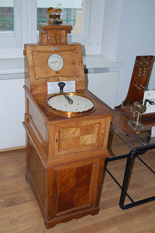

Стрелочный телеграфный аппарат, фирма "Сименс и Гальске", Берлин, Германия, 1850-е гг. Чудная такая штучка, прямо как в фильмах с "Дискавери" про промышленную революцию и проделки трёх братьев Сименс и их четвёртого брата Гальске. Индукционный аппарат импульсного кода с электромагнитным приводом. Число проводов - 2. Скорость работы - 40 зн./мин.

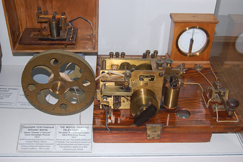

Пишущий телеграфный аппарат Морзе, завод "Сименс и Гальске", Санкт-Петербург, Россия, 1914 г. Наиболее распространённый в России аппарат Морзе. Запись осуществлялась с помощью пишущего колеса и открытой чернильницы. Скорость работы - 600 зн./мин.

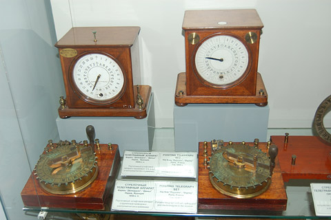

Два стрелочных телеграфных аппарата, фирмы "Дюжардэн", "Динье", Париж, Франция, 1850-е гг. Портативные штифтовые аппараты с пружинным приводом и электромагнитом в приёмнике.

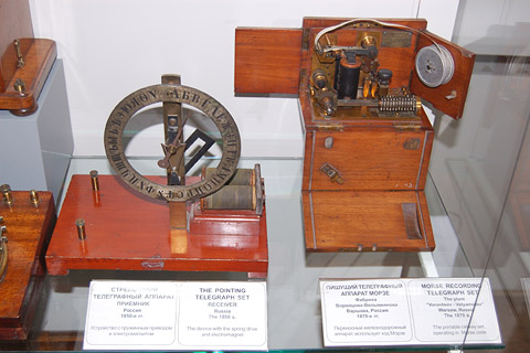

Слева: Стрелочный телеграфный аппарат, приёмник, Россия, 1850-е гг. Устройство с пружинным приводом и электромагнитом.
Справа: Пишущий телеграфный аппарат Морзе, фабрика Воронцова-Вельяминова, Варшава, Россия, 1870-е гг. Переносной железнодорожный аппарат, использовал код Морзе.

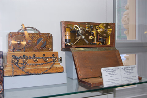

Справа: Пишущий телеграфный аппарат Морзе, фирма "Бреге", Санкт-Петербург, Россия, 1880-е гг. Портативный аппарат с красящим валиком и пишущим колесом. Скорость работы - 600 зн./ мин.

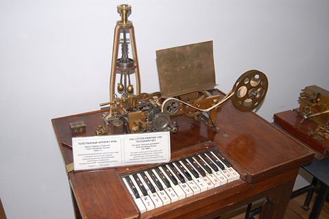

Набор приборов (перфоратор, трансмиттер-передатчик и приёмник) пишущего телеграфного аппарата Уитстона, фирма "Гейслер и Ко", Санкт-Петербург, Россия, 1880-е гг. Автоматизированный скоростной аппарат с предварительной подготовкой перфоленты и гиревым приводом. Разработан в 1867 г. американцем Ч. Уитстоном. Скорость - 1500 зн./мин.

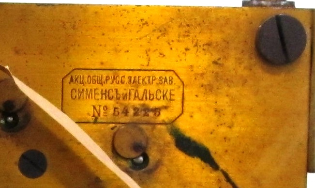

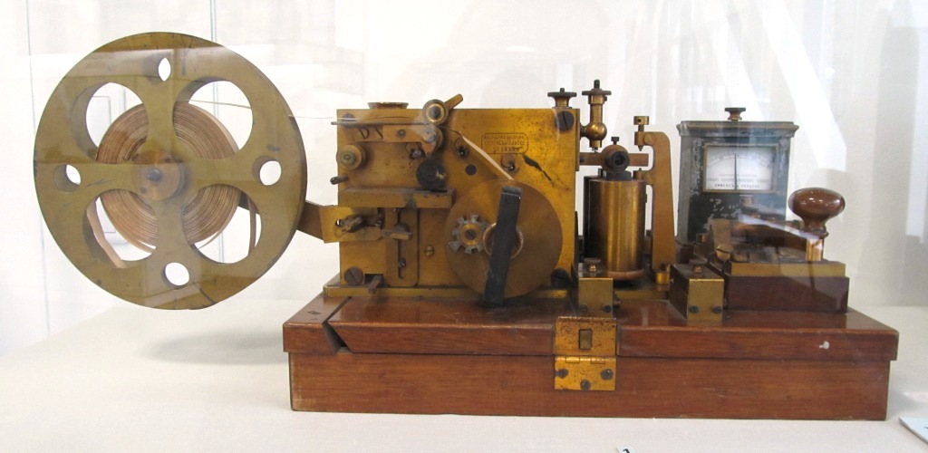

Немножко добавлю в тему.
Телеграфные аппараты системы Морзе, которые выпускала немецкая фирма "Сименс и Гальске" примерно с 1870 года проработали в Советском союзе до конца 1970 годов, причем последний аппарат был выпущен в СССР в 1970 году и ничем не отличался от первоначального образца Сименса, только заменой латуни на сталь.
И за сто лет аппараты были как конструкторы, при ремонте части одного аппарата могли заменятся частями или устройствами от другого,
И сегодня в музеях практически нет оригинальных по первоначальной сборке аппаратов Морзе.
А до 1917 года их комплектность была строго регламентирована.
В армии применялся аппарат системы "Инженерного ведомства"
Его основные отличия - катушка для использованной ленты крепилась слева на консоли на корпусе . а не стояла отдельно как у гражданских аппаратов.
Сзади слева обязательно было крепление для свечи, как резервное освещение.
Ну и некоторые мелкие изменения.
Единственный оригинальный аппарат Инженерного ведомства в СПб я увидел в филиале военно морского музея "Дорога Жизни"
index.php?t=getfile&id=33858&private=0

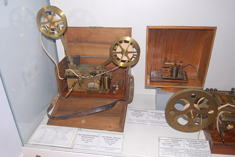

index.php?t=getfile&id=33859&private=0
крепление для свечи( красная стрелка)

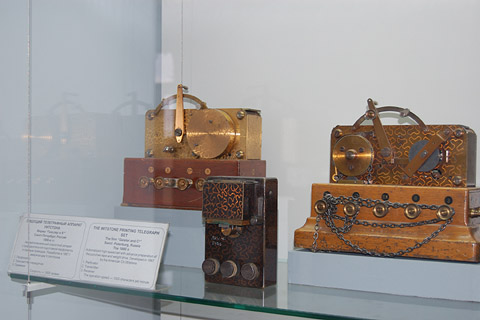

index.php?t=getfile&id=33860&private=0

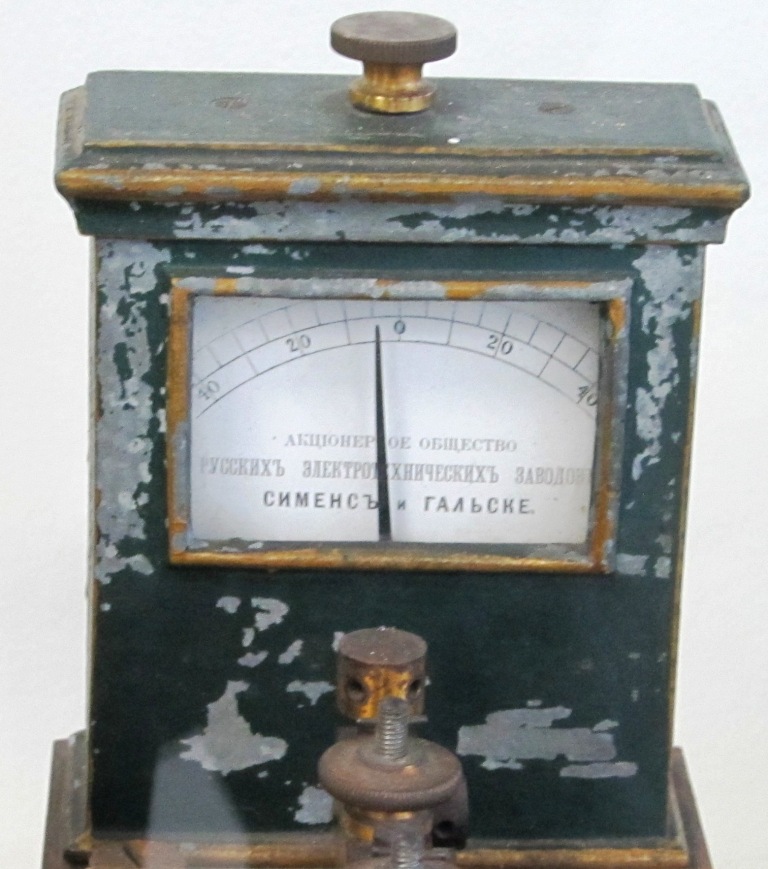

Гальваноскоп( малый в цинковом корпусе) - прибор показывающий наличие тока в цепи , те исправность телеграфной линии и двух аппаратов - передающего и принимающего

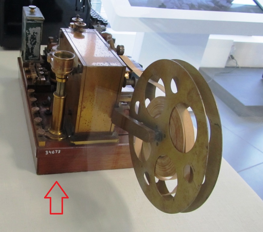

index.php?t=getfile&id=33861&private=0
