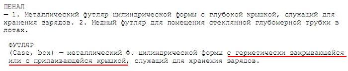

Re: Укупорка пороховых зарядов [сообщение #27773 является ответом на сообщение #27772] вс, 20 марта 2011 13:21 Переход к предыдущему сообщенияПереход к следующему сообщения
Из "Морского словаря " Самойлова, 1941г
index.php?t=getfile&id=10386&private=0
В этом главное и коренное отличие. Пеналы требуют дополнительной герметизации: короба, шкапики и т.п.
