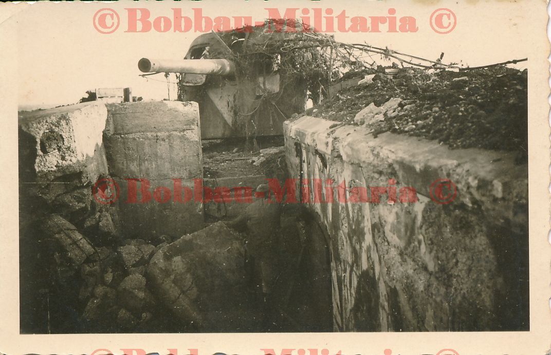

Re: 130-мм/55 пушка [сообщение #58443 является ответом на сообщение #36743] пт, 30 ноября 2018 22:20 Переход к предыдущему сообщенияПереход к следующему сообщения
Salamat
Сообщений: 751
Зарегистрирован: августа 2017
Подписано было как "Rußland Festung Sewastopol Geschützturm FLAKTURM Stellung Bunker-Geschütz"
https://www.ebay.de/itm/H368-Rusland-Festung-Sewastopol-Gesc hutzturm-FLAKTURM-Stellung-Bunker-Geschutz/223256230706?hash =item33fb1bbb32:g:xEcAAOSwS4Vb~QRw
index.php?t=getfile&id=31618&private=0
Re: 130-мм/55 пушка [сообщение #58444 является ответом на сообщение #58443] сб, 01 декабря 2018 11:18 Переход к предыдущему сообщенияПереход к следующему сообщения
Salamat писал(а) пт, 30 ноября 2018 22:20
Не по адресу, это Б-13 на севастопольской батарее БС-12, посаженной на массив старой мортирной батареи № 3.
