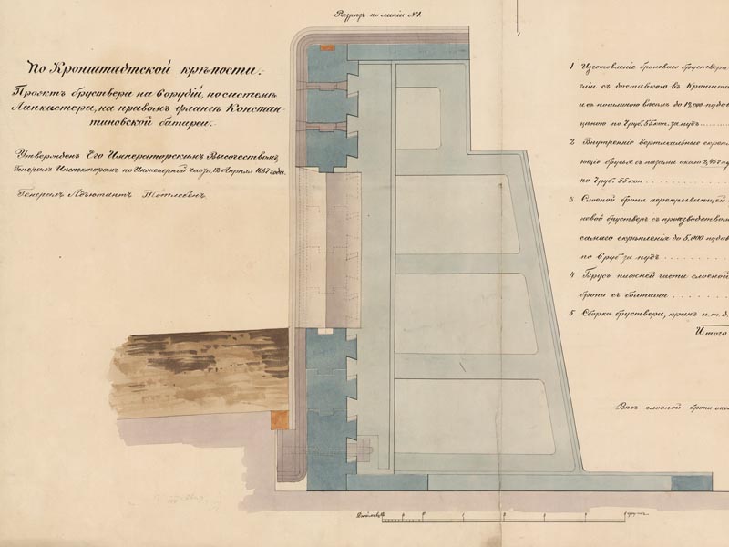

В начале 1867 года проект был разработан и 12 апреля утвержден генерал-инспектором по инженерной части.
Вот этот чертеж:
index.php?t=getfile&id=26412&private=0
[1342-4-4932]
От ранее построенного 3-орудийного он отличался дополнительным элементом - тремя листами железа с наружной стороны. Спустя несколько месяцев был утвержден исправленный чертеж, от представленного он отличается деталями, так что я его не стал копировать.
Этот проект сначала было решено также заказать в Англии (что естественно), но очень скоро от этого оказались и вот почему. Где-то в это же время вышло высочайшее постановление о запрете заказав за рубежом предметов, которые могут быть изготовленв на российских заводах. Этот момент мне еще следует уточнить...
После недолгой переписки был определен изготовитель - Адмиралтейские Ижорские заводы в Колпино. С ними был заключен контракт и на протяжении всего 1868 года заводы изготавливали этот 6-орудийный бруствер именно по системе Ланкастера. Об этом пишется буквально в каждом документе, за 1868 год, в котором этот бруствер упоминается. Большая часть конструкций к исходу года была изготовлена и тут вдруг выяснилось, что имеющимися у заводов средствами они не могут обеспечить необходимого качества броневых брусьев при их прокатке. И тогда в начале 1869 г. Тотлебен распорядился заменить брусья на более привычные броневые плиты, что и было сделано. И вот с этого момента, примерно с февраля 1869 г., из документов исчезает наименование "6-ор. бруствер сист. Ланкастера" и появляется Колпинский.
Иными словами, давно нам всем известный Колпинский бруствер потому и стал вертикальным, что в основу его был положен вертикальный бруствер системы Ланкастера.
До какого-то момента бруствер планировалось вооружить 8-дм. пушками, но в начале 1869 года - это были уже 11-дм. пушки, так что тема из этой ветки немного выходит.

Вот этот чертеж:
[1342-4-4932]
Насколько я понял, брусья на ласточкин хвост крепились к какой-то раме. Там по документам о конструкции этой рамы что-то сказать можно?
Вполне. Причем не только по каким-то доп. текстовым документам, но и по данному чртежу. Я привел разрез, но есть также и план. На нем видно, что брусья своими ласточкиными хвостами нанизывались на вертикальные ... .... ... .

Причем не только по каким-то доп. текстовым документам, но и по данному чртежу. Я привел разрез, но есть также и план. На нем видно, что брусья своими ласточкиными хвостами нанизывались на вертикальные плиты, идущие вдоль фронта бруствера с определенным шагом. То есть рам там не было.
Вертикальные плиты подпёрты некой конструкцией. Вот она интересует. Она плоская или объёмная? Ну в смысле лист или какой-то профиль? Как выполнены соединения, клёпка?

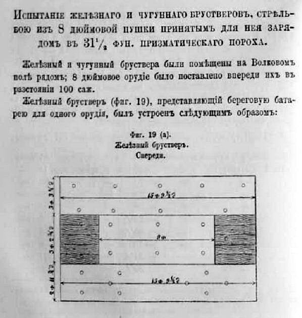

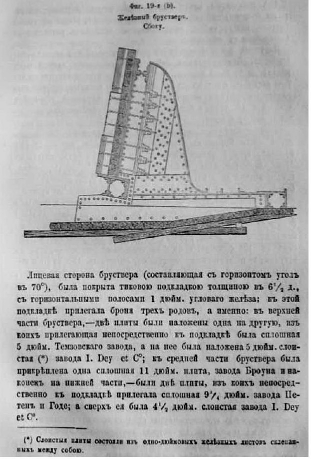

Некоторую информацию о поднесущих конструкциях для бронеплит можно найти в книге "Результаты главнейших опытов произведенных в русской артиллерии от начала броненосного судостроения и введения современных артиллерийских орудий до настоящего времени" , С-Пб, 1869.
Подробнейшим образом разобрано испытание как самих орудий и снарядов различных видов и изготовителей, так и бронеплит различных заводов. Особенно интересно, как и на чем испытывались обсуждаемые 8-дм орудия. Чертеж станка, на который монтировались плиты сразу четырех (!) заводов, вам ничего не напоминает? Wink
index.php?t=getfile&id=26413&private=0
index.php?t=getfile&id=26414&private=0
index.php?t=getfile&id=26415&private=0
Интересно отметить, что по результатам более ранних испытаний бронелистов толщиной 4,5 дм обстрелом из "60-фунтовых №1-го чугунных гладкостенных пушек" по степени сопротивляемости выстрелам плиты были распределены в следующем порядке:
1-ая по достоинству - плиты завода Броуна
2-ая ........................... Ижорских
3-ая ........................... Темзовскаго
4-ая ........................... Петен и Годе
5-ая ........................... Путилова
В книге очень много интересного и реальной конкретики, рекомендую!
