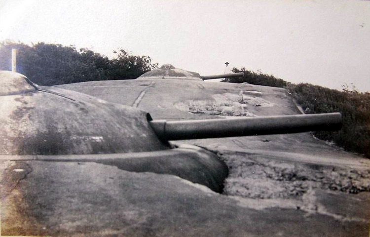

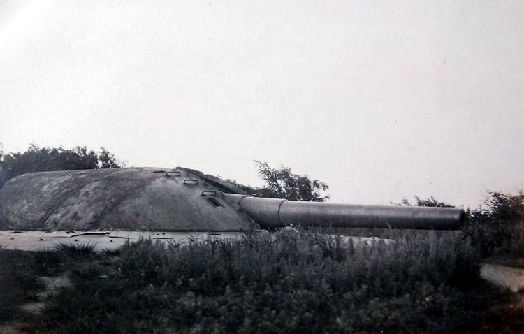

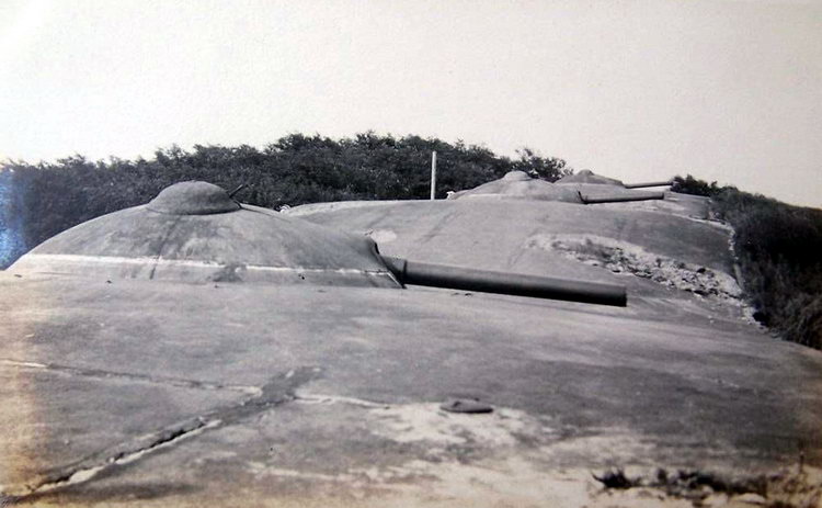

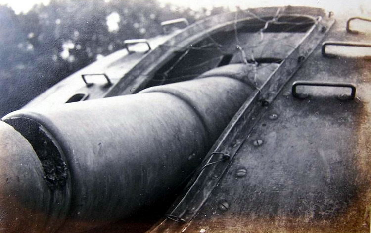

На e-bay попалась интересная подборка фотографии, снимки которой подписаны одинаково: "Coastal Guns relating to the tour of duty of H.M.S. Despatch, 1923":
index.php?t=getfile&id=23931&private=0
index.php?t=getfile&id=23932&private=0
index.php?t=getfile&id=23933&private=0
index.php?t=getfile&id=23934&private=0
Похоже, речь идет об английском линкоре "Despatch", пущенном "на иголки" меньше чем через три года после окончания постройки. Других сведений, кроме как по ссылке, об этом корабле не нашел. Может, кто-нибудь знает подробности об этом корабле и где могли быть башни установлены и их дальнейшую судьбу? Судя по разрезу на стволе на последнем снимке, их тоже в метеллолом пустили....
Третий и четвертый снимок отличаются от первых двух наличием скоб на броне, амбразуры для прицела и отсутствием башенки сверху. Поэтому сомневаюсь - те ли это башни и та ли это батарея...

Re: Что за башня и пушки? [сообщение #49547 является ответом на сообщение #49544] чт, 26 июня 2014 22:21 Переход к предыдущему сообщенияПереход к следующему сообщения
miall писал(а) чт, 26 июня 2014 21:05
Почему сразу линкор? Лёгкий крейсер типа D, заложен 8 июля 1918 г., спущен на воду 24 сентября 1919 г., введён в строй 2 июня 1922 г. Дослужил до Второй мировой войны и в меру активно в ней участвовал, продан на слом 5 апреля 1946 г. По поводу фото - это не пушки английского лёгкого крейсера и не его башни. Если докапываться до истины, то надо смотреть по истории парохода, где он путешествовал в 1923 году и где мог заниматься выведением из строя береговых орудий путём прогрызания дырок в их стволах.
По форме броневых закрытий я бы немцев предположил. На фото 1-2 и 3-4 орудия разных калибров, само собой...
Re: Что за башня и пушки? [сообщение #49552 является ответом на сообщение #49547] пт, 27 июня 2014 00:05 Переход к предыдущему сообщенияПереход к следующему сообщения
Александров
Сообщений: 396
ava писал(а) чт, 26 июня 2014 22:21
Да, это немцы. Циндао, береговая батарея Хойцянь. Первые фото 150мм орудия, два последних 240мм.
Re: Что за башня и пушки? [сообщение #49577 является ответом на сообщение #49552] сб, 28 июня 2014 00:25 Переход к предыдущему сообщенияПереход к следующему сообщения
Александров
Циндао вертелось на языке, но лезть проверять было уже поздно, потому озвучивать это своё предположение не стал. А можно было угадать с первого раза... )))

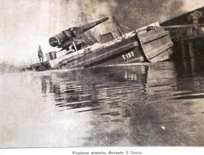

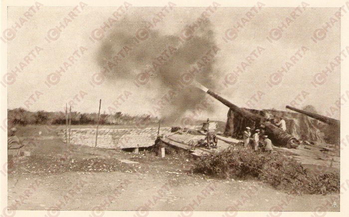

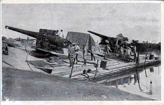

Пушки на понтоне [сообщение #49601 является ответом на сообщение #49577] чт, 03 июля 2014 07:23 Переход к предыдущему сообщенияПереход к следующему сообщения
Когда-то стянул на e-bay, но так и не смог идентифицировать ни время, ни место, ни "корабль". Подписано было "WWI, MARINA, BATTERIE MOBILI DI GROSSO CALIBRO SU PONTON"

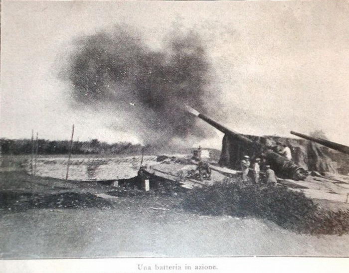

Re: Пушки на понтоне [сообщение #49603 является ответом на сообщение #49601] вс, 06 июля 2014 07:02 Переход к предыдущему сообщенияПереход к следующему сообщения

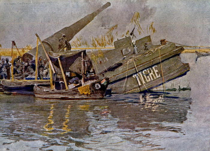

Покопался поподробнее в итальянской части e-bay, кое-что стало проясняться:
index.php?t=getfile&id=23975&private=0
index.php?t=getfile&id=23976&private=0
index.php?t=getfile&id=23977&private=0
Рисунок с открытки, подписанной "A. SARTORIO Il pontone Tigre nel canale di Cenesa":
index.php?t=getfile&id=23978&private=0
Похоже, понтон (или понтоны: на одних фото - с двумя пушками, на других - с одной; названия тоже разные видны - Т100 и Tigre) накренен искусственно, для увеличения угла возвышения пушек и повышения дальности стрельбы.

Re: Пушки на понтоне [сообщение #49604 является ответом на сообщение #49603] вс, 06 июля 2014 08:52 Переход к предыдущему сообщенияПереход к следующему сообщения
miall писал(а) вс, 06 июля 2014 07:02
...понтон (или понтоны...)
С удивлением узнал, что у итальянцев в ПМВ было более ста десяти(!!!) самоходных понтонов четырех десятков(!!!) типов, подробнее см. "Канонерские лодки и вооруженные понтоны Италии". Жаль, что в этом перечне не указано вооружение понтонов. (В страничке по ссылке что-то накосячено с размерами шрифтов заголовков, поэтому нужно терпеливо прокрутить ее вниз на 9/10, пока не появятся нормальные тексты с фотографиями)
Re: Пушки на понтоне [сообщение #49636 является ответом на сообщение #49603] чт, 10 июля 2014 22:38 Переход к предыдущему сообщенияПереход к следующему сообщения
Когда-то гуглил на предмет итальянской береговой обороны, и подобные фотки попадались. После прорыва у Капоретто в 1917 году итальянский фронт быстро откатывался и притормозил только у реки Пьяве. В принципе, туда уже доставали тяжёлые береговые батареи из района Венеции, ну и вот такие импровизированные средства, пригодные для мелководных лагун, тоже находили применение. О важности поддержки сухопутной армии этой артиллерией можно судить хотя бы по тому, что в ходе отступления от артиллерии самой сухопутной армии мало что осталось - потеряно более 3000 орудий, почти половина всей артиллерии итальянской армии.

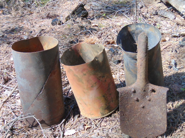

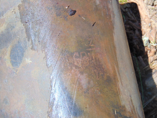

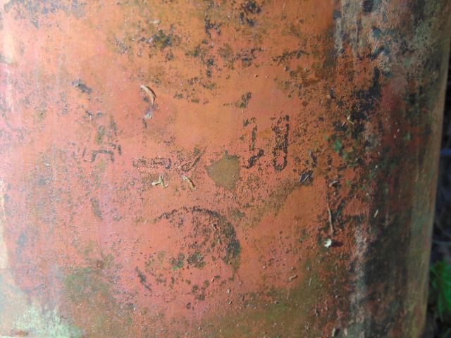

Re: Разные разности (артиллерийские) [сообщение #49664 является ответом на сообщение #46744] пн, 14 июля 2014 21:16 Переход к предыдущему сообщенияПереход к предыдущему сообщения
avam
Сообщений: 161
Ну вот и "другой раз" настал
index.php?t=getfile&id=24009&private=0
Гильзы: слева витая из полосы черного металла.В центре -цельнотянутая из цветмета (латунь). Рядо -тоже цветет ,но без донца.
Сохранившаяся маркировка на латуни
index.php?t=getfile&id=24010&private=0
index.php?t=getfile&id=24011&private=0
Что скажут знатоки?
