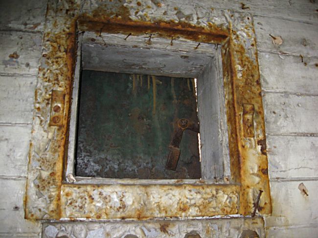

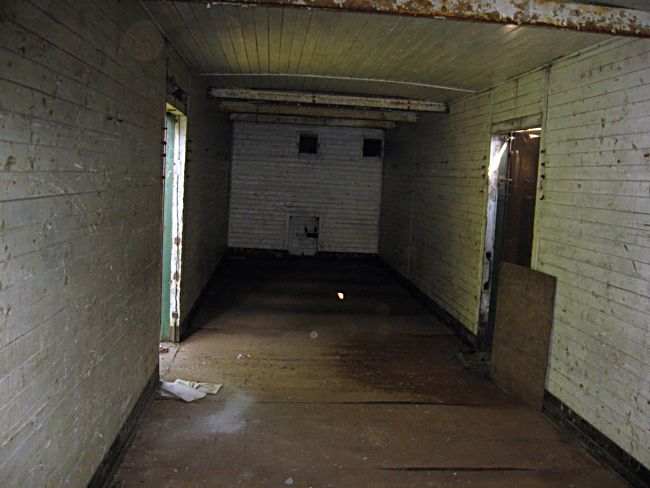

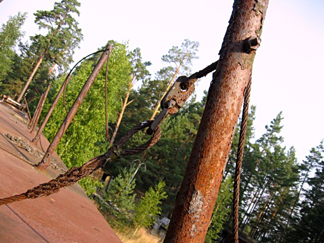

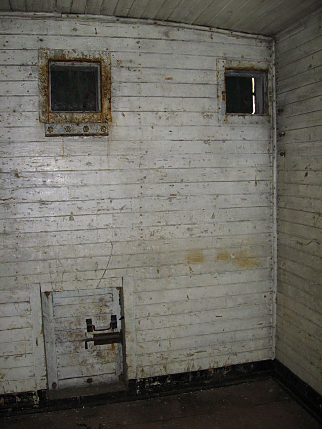

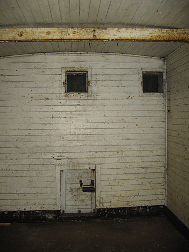

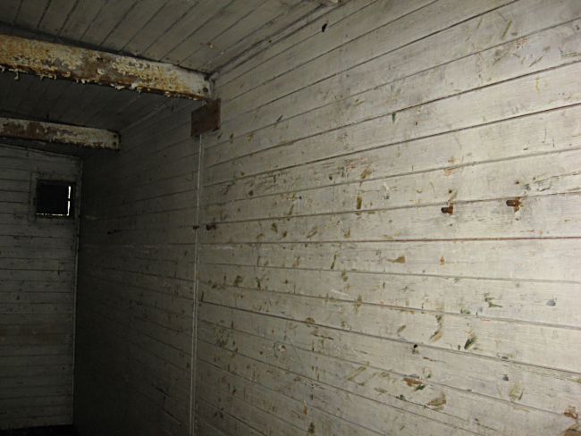

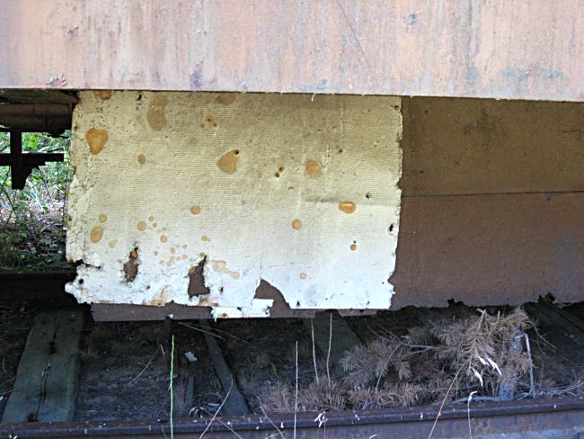

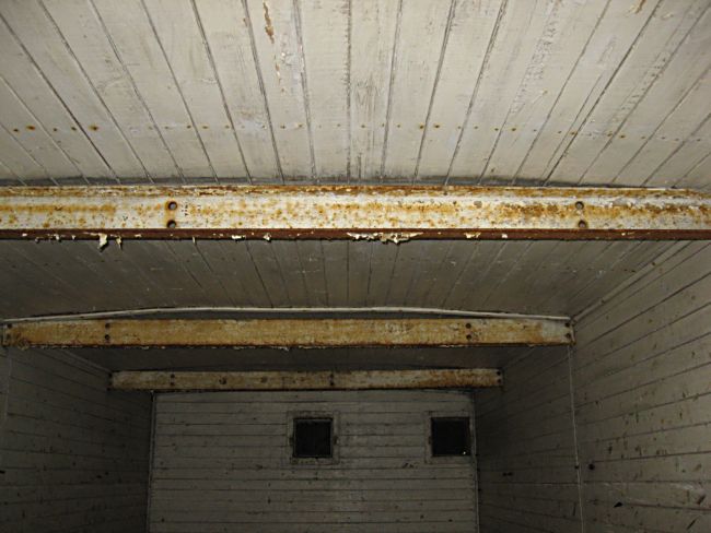

Канонир писал(а) пн, 14 июня 2010 18:51
вагон пригодится. Чертежей по нему нет.
Облазил, замерил, отснял. Внутри уютно. Вагон, сам по себе термос.В такую жару, а внутри - по-человечески. И под полом и внутри, под деревянной обшивкой - листовой асбест, как в пороховых футлярах.У зарядного лючка изнутри болты, возможно крепился рольганг. Снарядный, возможно, приставлялся. Толщина брони бортовой-20мм, крыши -10мм. Стойки ограждения на крыше могли складываться к оси вагона.
index.php?t=getfile&id=8800&private=0
index.php?t=getfile&id=8801&private=0
index.php?t=getfile&id=8802&private=0
index.php?t=getfile&id=8803&private=0
index.php?t=getfile&id=8804&private=0
  • Вложение: IMG_6502.JPG
    (Размер: 75.41KB, Загружено 1832 раза)
  • Вложение: IMG_6553.JPG
    (Размер: 92.40KB, Загружено 1854 раза)
  • Вложение: IMG_6567.JPG
    (Размер: 100.33KB, Загружено 1915 раз)
  • Вложение: IMG_6569.JPG
    (Размер: 54.92KB, Загружено 1877 раз)
  • Вложение: IMG_6570.JPG
    (Размер: 74.04KB, Загружено 1848 раз)

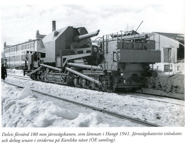

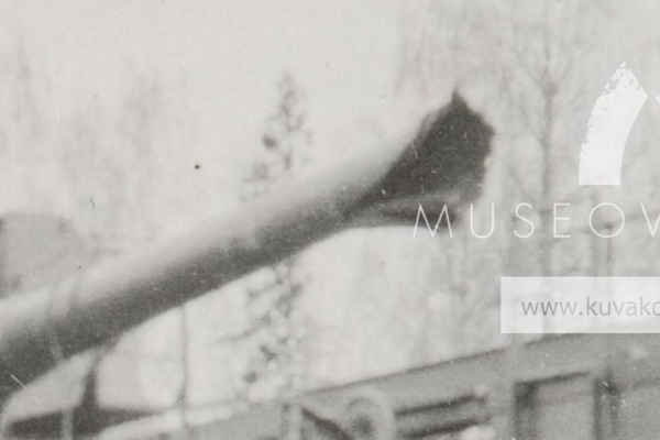

Своего рода пролог к серии фотографий из коллекции Ове Энквиста: весна 1942 г., захваченный финнами транспортер ТМ-1-180 (судя по подписи - в Восточной Карелии ???):
https://www.kuvakokoelmat.fi/pictures/view/19621103_26
sotasaalisjuna matkalla Itä-Karjalan rintamalta, 1942, kevät
Еще один транспортер, судя по подписи (на шведском языке Cool ) - захваченный на Ханко в 1941 году, потом восстановленный и принимавший участие в боях на Карельском перешейке:
index.php?t=getfile&id=10000&private=0
(Фото из книги Ove Enqvist "Finska vikens port", 2008)

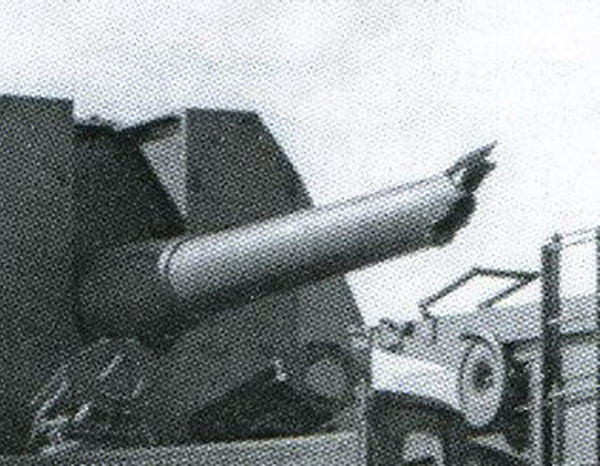

Судя по стволам - это действительно разные транспортеры:
index.php?t=getfile&id=10001&private=0
index.php?t=getfile&id=10002&private=0
ЗЫ: Коллекция фото ТМ-1-180 Ове Энквиста "одним взглядом": http://rufort.info/library/bragin/180_mm_Finish_guns/index.h tml
  • Вложение: ТМ-1-180.jpg
    (Размер: 115.50KB, Загружено 2833 раза)
  • Вложение: Ствол 1.jpg
    (Размер: 39.62KB, Загружено 2176 раз)
  • Вложение: Ствол 2.jpg
    (Размер: 95.57KB, Загружено 2760 раз)
Re: 180-мм железнодорожная артиллерийская установка ТМ - 1 - 180 [сообщение #26616 является ответом на сообщение #26612] сб, 05 февраля 2011 15:10 Переход к предыдущему сообщенияПереход к следующему сообщения
avam
Сообщений: 161
- "захваченный на Ханко в 1941 году, потом восстановленный "
Можно полюбопытствовать:
А как его можно было восстановить?
Поменять ствол? ( наверное такие стволы все таки достаточно редкая штука. Где то они должны были попасть финнам или немцам в виде трофеев.Где?)
Поставить ствол от другой ,подходящей по размеру артсистемы?
Обрезать этот ?
Re: 180-мм железнодорожная артиллерийская установка ТМ - 1 - 180 [сообщение #26617 является ответом на сообщение #2005] сб, 05 февраля 2011 16:11 Переход к предыдущему сообщенияПереход к следующему сообщения
Из двух сломанных винтовок можно собрать одну действующую. И это уже оружие, а две, но бесполезные, железки.
У финнов были целые стволы от сброшенных в реку Вамельсуу двух транспортёров.
[Обновления: сб, 05 февраля 2011 16:12]
Re: 180-мм железнодорожная артиллерийская установка ТМ - 1 - 180 [сообщение #26618 является ответом на сообщение #26617] сб, 05 февраля 2011 16:48 Переход к предыдущему сообщенияПереход к следующему сообщения
Tkachenko писал(а) сб, 05 февраля 2011 16:11
Только востановили и в 1944 передали СССР все шесть полностью боеспособных транспортеров ТМ-1-180
Re: 180-мм железнодорожная артиллерийская установка ТМ - 1 - 180 [сообщение #26619 является ответом на сообщение #26617] сб, 05 февраля 2011 17:36 Переход к предыдущему сообщенияПереход к предыдущему сообщения
Простите, а эта информация откуда?
