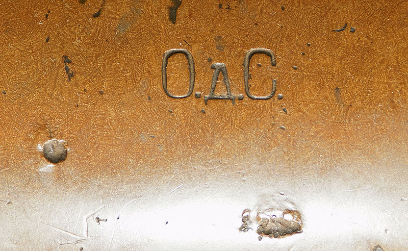

В музее истории Риги есть небольшая медная пушка. Фото потом найду и выложу. Пушка примерно начала или середины XIX века, корабельная, историю её никто особо не знает, но рассказывают, что её выбросило на берег моря после шторма. Сегодня по случаю был в музее и попробовал посмотреть клейма. Особо ничего не обнаружил, надо смотреть более тщательно, но одно клеймо нашёл. Выглядит примерно так - О.д.С
Может быть кому встречалась такая маркировка?

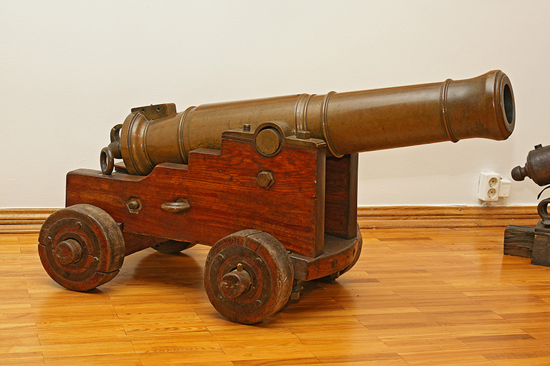

Удалось сделать две фотографии пушки. Фото клейма позже подгоним.
index.php?t=getfile&id=15225&private=0
index.php?t=getfile&id=15226&private=0
Вставил картинки в сообщение...

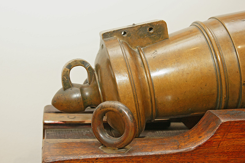

То что это русский единорог на стандартном корабельном станке середины Х1Х века думаю всем понятно. А вот не имея никакой привязки к размерам трудно сказать о калибре. Очень похож на 8 фунтовый или 10 фунтовый (1/4 пудовый) единорог конструкции 1785-1805 гг. Если бы была видна торель (задняя оконечность ствола) можно было бы точнее сказать время. Калибр то можно на дульном срезе замерять было?

Даю новые данные по этой пушке. В учётной карточке музея значится: выброшена на берег морем. длина 115 см, калибр 97 мм. Ижорского завода. год изготовления 1818 под вопросом. Хотелось бы знать мнение форумчан...

Ещё фотографии. Кстати, лафет скорее всего оригинальный, клеймо даже есть изготовителя...

Ну вот. теперь всё стало на свои места. 8 фунтовый (96 мм.) единорог обр.1780 г. отлитый в 1818 г. на Ижорскои адмиралтейском заводе для балтийского флота. Для черноморского отливали чугунные.Такой же, только 1810 г. хранится в собрании Артмузея.

Спасибо, Канонир! А лафет похож на оригинальный?
