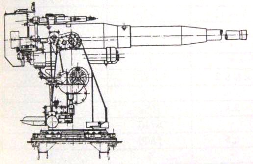

http://hurley.narod.ru/WEAPONS/art100-51.htm - посмотрите здесь, система не редкая , материалов много. В частности в книге А.В.Платонова "Энциклопедия советских подводных лодок" АСТ.М.2004, есть чертёж.
У меня есть заводской альбом чертежей, но здесь мне это не разместить.
index.php?t=getfile&id=13329&private=0
