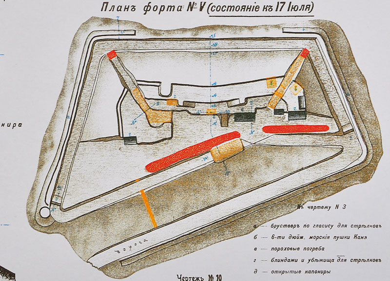

Интересно, что выносить фланкирующие сооружения за контрэскарп рва форта 5 не стали.Получилось что-то среднее между кофром и капониром/полукапониром. Это из-за скального грунта, для уменьшения работ? А то ведь на стыках фаса и фланков получились перемычки-проходы через ров.
Re: Порт-Артур [сообщение #52276 является ответом на сообщение #52274] чт, 02 апреля 2015 22:30 Переход к предыдущему сообщенияПереход к следующему сообщения
Если левый иметь в виду, то это не что-то среднее между кофром и капониром, а просто - капонир. Другое дело, что в документах его вполне могло именоваться и кофром: к использованию специальной фортификационной терминологии тогда вполне могли подойти... скажем так, "творчески".
С правым, строго говоря, та же ситуация, но он сам по себе гораздо больше похож на кофр. )))

Есть еще такая схема форта № 5. На нем стояли две 6-дюймовые пушки Канэ, причем по схеме видно их расположение в правом углу форта, что подразумевает их использование в виде некоего промежуточного полукапонира в направлении на северо-восток

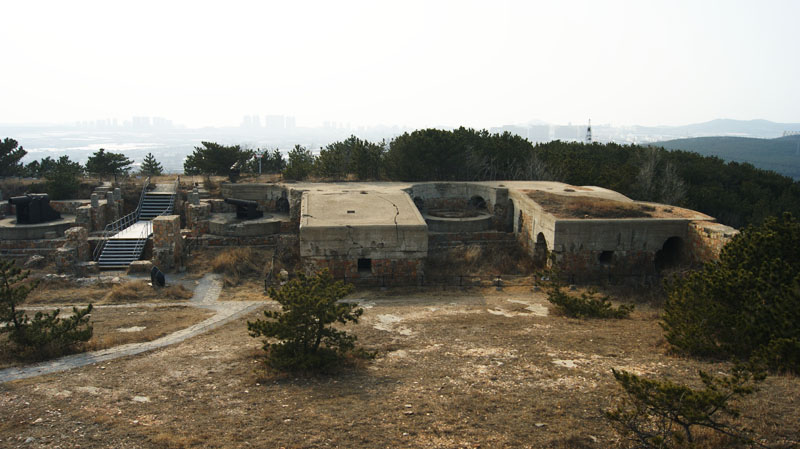

Совсем рядом с фортом № 5 на соседней сопке располагался еще один интересный объект порт-артурской крепости - недостроенная батарея лит. Д. На батарее предусматривалось расположить шесть 6-дюймовых пушек в 190 пудов. Бетонные орудийные основания были построены все шесть, а казематированные траверсы между ними успели возвести на правом и левом флангах. К сожалению, плана этой батареи нигде не встречал.
На правом фланге были возведены два казематированных траверса.

По конструктивному строению этих траверсов видно, что батарея лит.Д должна была не уступать по своим защитным свойствам и набору помещений береговым батареям Порт-Артура.

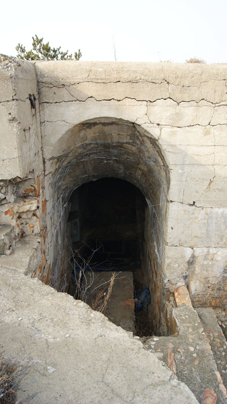

Напольный каземат - снарядный погреб - имеет два окна подачи снарядов, где вероятно были установлены подъемники. Толщина покрытия в крайнем правом напольном каземате (он меньше) составляла 140 см, в другом (который больше и он на фото) - до 155 см.

За напольным казематом - снарядным погребом находился сквозной проход к обоим орудийным дворикам, который со стороны дворика выглядит следующим образом

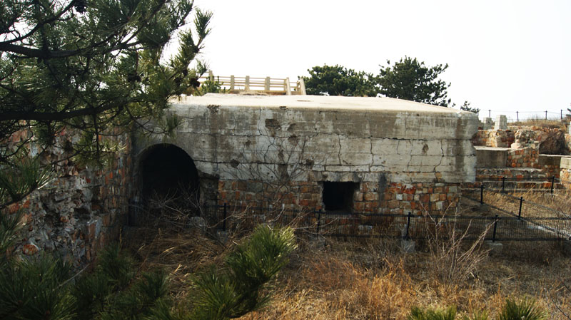

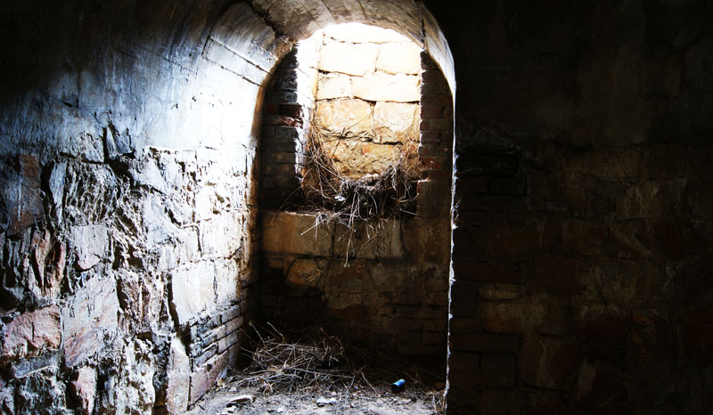

За проходом в оба дворика находился обширный, по всей видимости жилой каземат, т.к. в этом каземате установлены две печи с дымоходами. Здесь покрытие понижается и имеет толщину уже 120 см. А за жилым казематом расположен еще один сквозной проход - фактически это прямой сквозник на всю ширину казематированного траверса.

На левом фланге был построен один казематированный траверс полностью и еще один наполовину. Все установленные орудия - макеты, причем реплики пушек "Канэ" сделаны очень хорошо, видно, что тщательно измеряли имеющиеся в оригинале на Большом Орлином Гнезде и делали по их образу и подобию. Там оторваны затворы - и здесь также...

Re: Порт-Артур [сообщение #52282 является ответом на сообщение #52278] пт, 03 апреля 2015 19:40 Переход к предыдущему сообщенияПереход к следующему сообщения
Сообщений: 301
Den_Nik писал(а) пт, 03 апреля 2015 06:41
схема форта № 5. две 6-дюймовые пушки Канэ, причем по схеме видно их расположение в правом углу форта, что подразумевает их использование в виде некоего промежуточного полукапонира в направлении на северо-восток
схема повёрнута на 90 градусов , форт был фронтом на запад ,пушки стояли в северо-западном углу и смотрели прямо на г. Высокая .

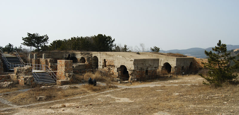

Но вернусь к самой батарее лит. Д. В сети очень много фотографий этого объекта снаружи и видов с него, особенно радуют фотографии в хорошую погоду, где видно, что с этой батареи можно было вести огонь не только по суше, но и по близлежащей Голубиной бухте (Янтоува), а также в принципе по близлежащему морскому пространству перекидным огнем через Лаотешань или через Тигровый полуостров. Однако и вражеские корбали также могли с успехом вести по ней огонь с моря, из-за этого батарея лит. Д и была сделана в усиленном варианте.
По всей видимости китайские турагенства и выдают ее за некую береговую батаре, из-за этого можно простить и китайским реставраторам, что направили макеты-орудия не в сторону сухопутного фронта или Голубиной бухты, а в сторону открытого моря (Тигрового полуострова)

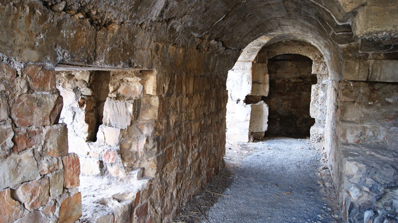

Фото внутри этого сквозника
index.php?t=getfile&id=25868&private=0
Фото этого же сквозника из жилого каземата траверса
index.php?t=getfile&id=25869&private=0

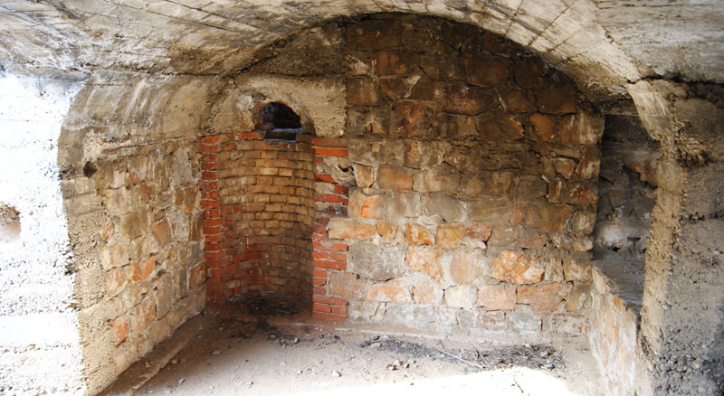

Фото жилого каземата в недостроенном казематированном каземате на левом фланге, видно место под печь, отделанное кирпичом

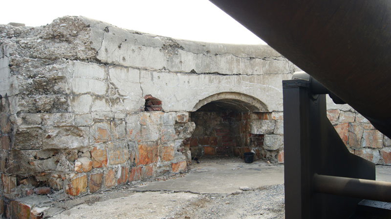

Побрустверная ниша для снарядов в крайнем левом дворике
index.php?t=getfile&id=25871&private=0

ЛеонК писал(а) пт, 03 апреля 2015 19:40
Спасибо за поправку, действительно это так, не надо выдавать желаемое за действительное. Но уж очень местность на форту № 5 располагает к устройству промежуточных полукапониров.
Орудия Канэ стояли совершенно открыто на самой верхней части бруствера. Есть и фото со стр. 67 второго тома "Оборона Порт-Артура"
