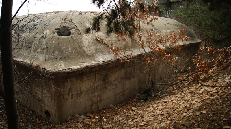

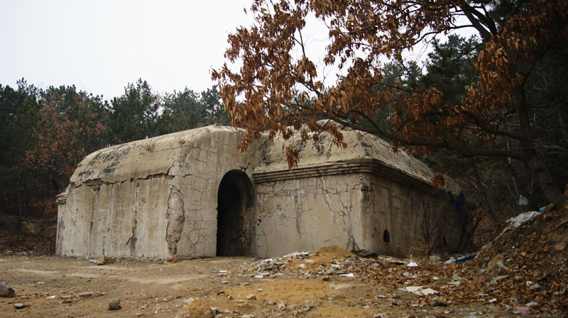

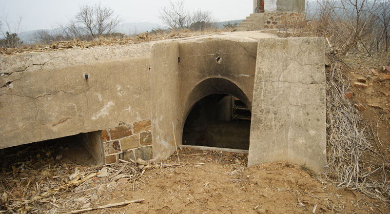

Пороховой погреб на обратном скате г. Зубчатая. Судя по его расположению был предназначен для снабжения батарей лит. В, лит. Г, а также батареи, расположенной на укреплении № 4. Дорога к погребу подходит по обратному скату высоты и идет почти параллельно участку т.н. Китайской стенки, соединяющей укрепление № 4, батарею лит. Г и батарею лит. В.
index.php?t=getfile&id=25780&private=0
Погреб находится в глубокой выемке в скале, поэтому трудно поражаем огнем артиллерии противника с фронта.
index.php?t=getfile&id=25781&private=0
index.php?t=getfile&id=25784&private=0

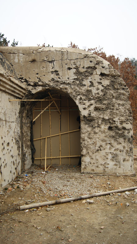

Тем не менее входной сквозник погреба имеет следы от осколков, может быть это следы боевых действий, а может и более поздних подрывов боеприпасов
index.php?t=getfile&id=25782&private=0

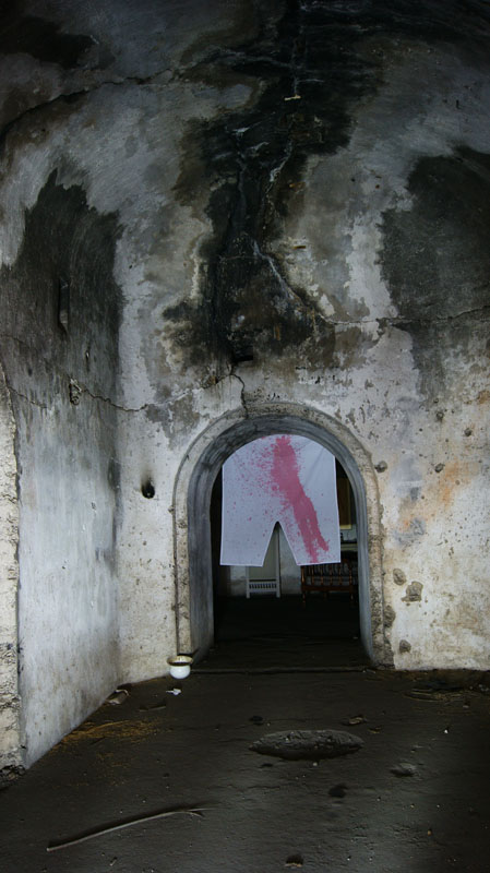

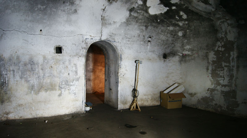

Внутри погреба имеется 4 помещения: входной каземат, передний каземат (ближний к напольной стене), крупный каземат слева и малый каземат справа.
Собственно входной каземат и вход в передний каземат.
index.php?t=getfile&id=25783&private=0

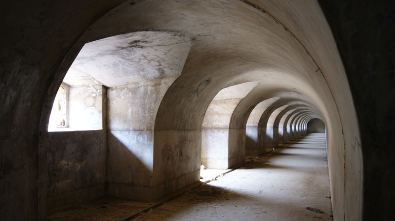

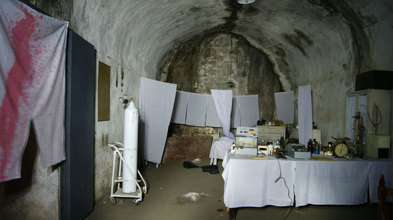

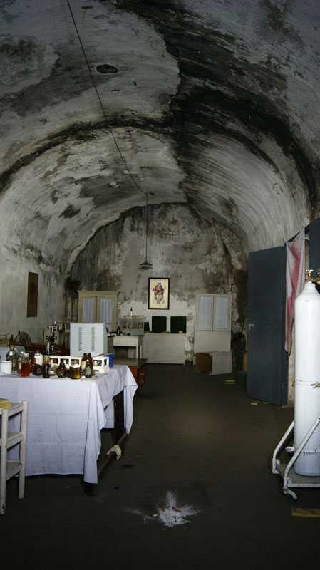

Сейчас объект свободен для доступа, его напольный каземат, имеющий наибольшую длину, оформлен как некое подобие японского госпиталя.
index.php?t=getfile&id=25787&private=0
index.php?t=getfile&id=25789&private=0

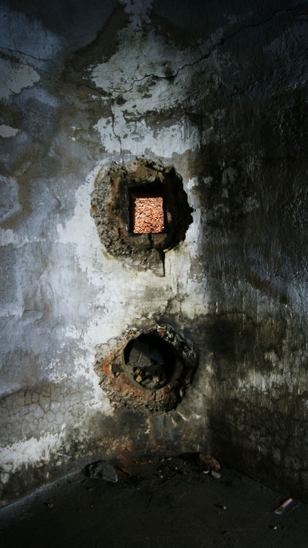

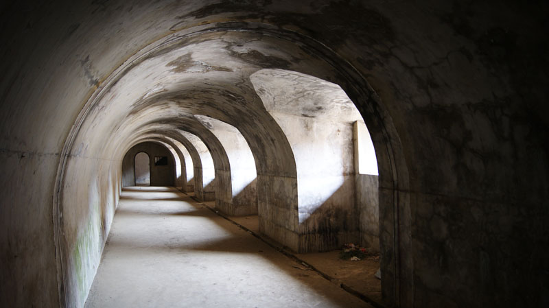

В левом каземате можно детально рассмотреть вентиляционые отверстия, внутри это не склон сопки, а стена вертикального вентканала, подсвеченного солнечным светом
index.php?t=getfile&id=25785&private=0
Левый каземат и выход во входной каземат
index.php?t=getfile&id=25786&private=0

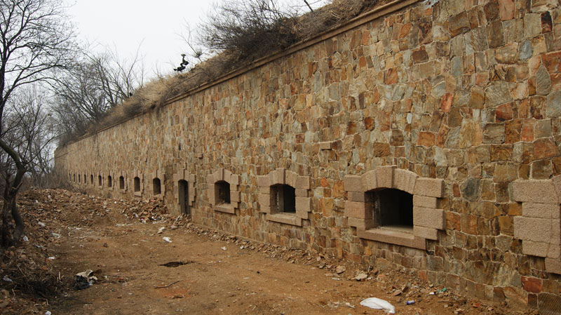

В Порт-Артуре имеется еще как минимум 3 пороховых погреба, и они отличаются от этого погреба. Но в целом конструктивно они действительно напоминают владивостоксские.
Кстати по характеристикам этого погреба могу сказать, что тыльная стена имеет толщину 180 см, напольная и боковая стены имеют схожую толщину, но несколько ослаблены наличием вентиляционных каналов шириной 50 см, покрытие погреба имеет толщину 150 см.
Вообще участок обороны, включающий батарею лит. В - батарею лит. Г - форт № 4 - укрепление № 4 - участок Китайской стенки от батареи лит. В до укрепления № 4, является одним из наиболее хорошо сохранившихся участков крепости, т.к. там нет пока еще городской застройки и не велось активных боевых действий.

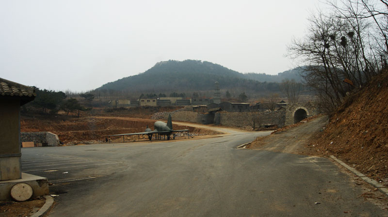

Здесь можно хорошо прогуляться с видом на город и окружающие его высоты. Самое главное - найти вход в этот заповедник старой крепости. Я его нашел примерно в 1 км западнее русского военного кладбища, где от основной дороги отходит ответвление в парк развлечений - подобие киностудии. От этого парка по грунтовым дорожкам можно пройти на батарею лит. В, а оттуда до укрепления № 4 вдоль участка Китайской стенки или (под арку) на форт № 4 и оттуда опять таки до укрепления № 4. Но надо учитывать, что здесь каждый сам себе ищет дорогу.
Впереди гора Зубчатая с батареей лит. В. Все стены, башни, дома на заднем плане - новодел китайских строителей.

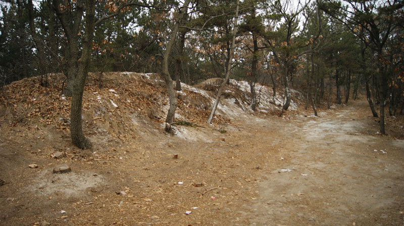

На распадке между фортом № 4 и батареей лит. В встречаются места для игр в пейнтбол или страйкбол. Есть там также многочисленные выемки под блиндажи, только неизвестно какого периода.
index.php?t=getfile&id=25792&private=0

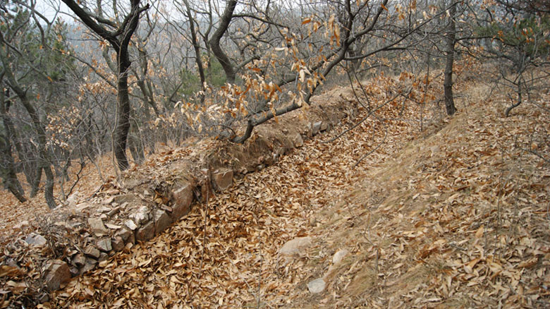

Уже выше по склону г. Зубчатая начинаются линии окопов, скорее назвал бы окопчиков, высота или глубина которых не превышает 80 см, что очень мало, даже с учетом того, что осели они за 110 лет
index.php?t=getfile&id=25791&private=0

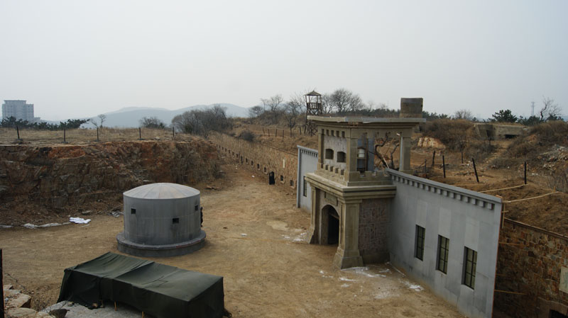

На стр. 9 данной темы приведена схема и краткое описание Укрепления № 4. Теперь выложу несколько большее количество фотографий.
Укрепление доступно для осмотра, надо только вежливо поговорить с китайским охранником на воротах, такое ощущение, что слегка не доделали его до туристического объекта.
Само укрепление построено на месте бывшего китайского редута, поэтому в системе его обороны применена и система валов (т.н. Китайской стенки), к горжевой части стенка подходит с двух сторон параллельными валами, прикрывая с двух сторон от обстрела проход в укрепление. Но фото этой части валов нет, снять оба вала сразу было сложно.
Горжевая казарма Укрепления № 4 находится как у большинства порт-артурских сухопутных укреплений во рву и состоит из двух частей - короткой правой и длинной левой. Соотвественно посреди этих частей был въезд во внутреннюю часть форта, который сейчас занят башеноподобным строением.
На фото правая короткая часть (на заднем плане форт № 4), видны 5 окон
index.php?t=getfile&id=25796&private=0
И ее внутренний вид, видны те же 5 окон
index.php?t=getfile&id=25797&private=0
На фото левая длинная часть казармы
index.php?t=getfile&id=25795&private=0
И ее вид ближе
index.php?t=getfile&id=25798&private=0

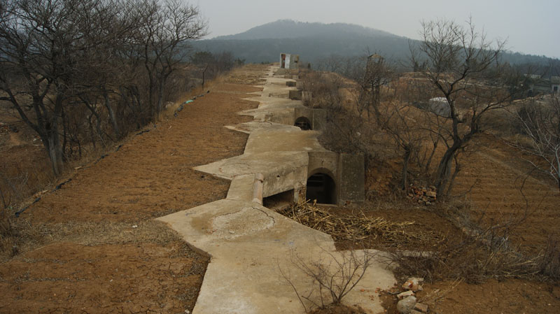

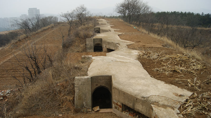

В возвышенной части укрепления № 4 располагается батарея на восемь шестидюймовых пушек в 120 пудов.
Вид в сторону г. Зубчатая (на заднем плане отрог с батареей лит. Г)
index.php?t=getfile&id=25800&private=0
Вид на запад
index.php?t=getfile&id=25801&private=0

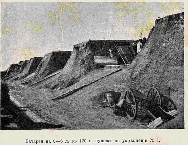

В период строительства траверсы имели больше земляной обыпки, фото из А.Романовского, Ю. Шварца "Оборона Порт-Артура", часть 1, с. 85. Вообще в первой части много фотографий укрепления №4, пожалуй больше чем иных укреплений.
index.php?t=getfile&id=25802&private=0

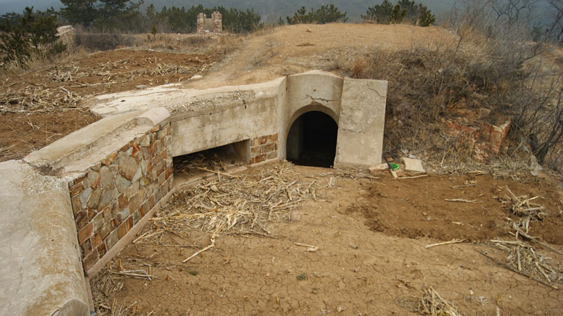

Восемь орудийных двориков разделены небольшими казематированными траверсами, каждый из которых очень похож на малый казематированный траверс долговременной батареи лит. В.
index.php?t=getfile&id=25803&private=0
Непосредственно брустверная стенка батареи укрепления № 4 - каменно-бутовая, в каждом дворике имеются по две ниши для снарядов. Еще раз повторюсь, что конструктивно дворик соответствует орудийным дворикам долговременной батареи лит. В.
index.php?t=getfile&id=25804&private=0
Конечно, орудия батареи сильно бы страдали от артогня при серьезном артобстреле, но орудия с батареи можно было бы и убрать и использовать ее редюит для пехоты и ее легких орудий и пулеметов с многочисленными укрытиями. Кстати в период боевых действий здесь по труду А.Романовского, Ю. Шварца "Оборона Порт-Артура" находилось 5 орудий.

Re: Порт-Артур [сообщение #52223 является ответом на сообщение #52221] вт, 31 марта 2015 12:34 Переход к предыдущему сообщенияПереход к следующему сообщения
Красиво выглядит батарея, спасибо за картинки!
А этои брустверные стенки точно бутовые? Может, это облицовка?
По крайней мере над нишами - вроде бетон...
Из собственного опыта: окопы полного профиля в мягком грунте по военному гребню возвышенности (то есть не вершина и не самый склон) за 100 лет затянуло так, что если 20 см глубины осталось, то хорошо. От местных условий сильно зависит...
Re: Порт-Артур [сообщение #52228 является ответом на сообщение #52223] ср, 01 апреля 2015 07:14 Переход к предыдущему сообщенияПереход к предыдущему сообщения
Den_Nik
Сообщений: 838
Stas-Vorobiev писал(а) вт, 31 марта 2015 12:34
Орудийные дворики такого же типа помимо батареи лит. В расположены на батарее форта № 3, в книге "Оборона Порт-Артура" имеется описание батареина этом форту. Т.е. средняя часть, собственно бруствер, - каменно-бутовая, чуть сверху бетона - это скорее всего можно назвать толстым слоем штукатурки. Над нишами и сами ниши - действительно бетон, но эту часть конструктивно можно отнести уже к казематированному траверсу.
