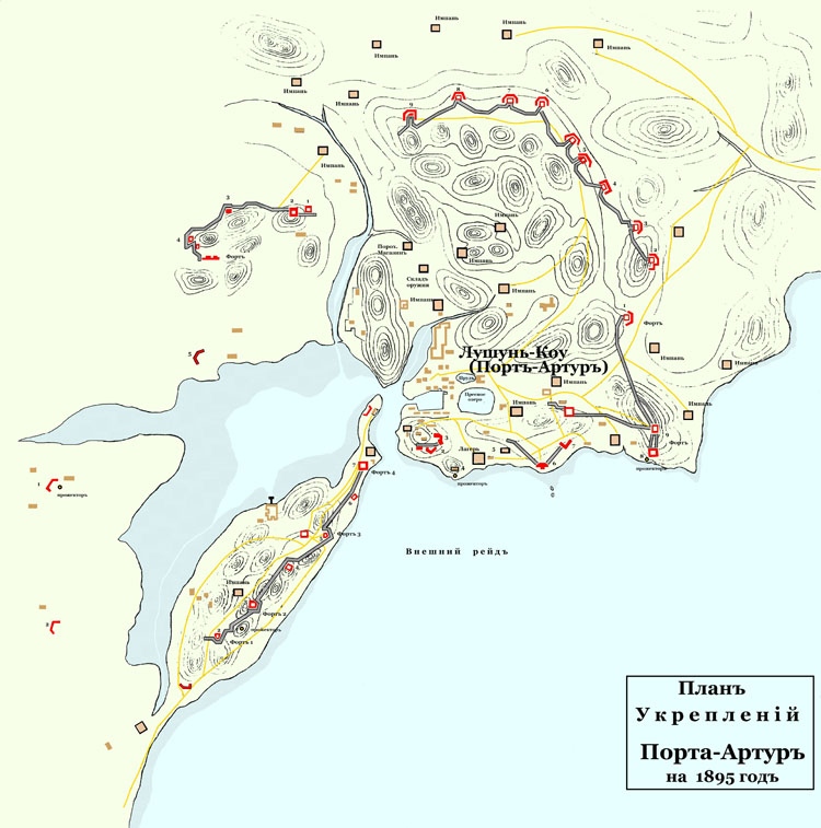

Den_Nik
Сообщений: 838
A_Kuziak писал(а) сб, 31 января 2015 09:55
Ух! Спасибо!
Интересно, а какое-либо применение китайские укрепления береговой обороны в русском Порт-Артуре нашли?
Вообще-то из берегового фронта, построенного китайцами, не так много осталось. Во-первых, это береговая батарея, позже получившая № 18 (Плоский мыс), до сих пор не могу понять стояло там вооружение в период русско-японской войны или нет. Во-вторых, большой пороховой погреб где-то на Тигровом полуострове.
Возможно часть одной китайской батареи была использована для устройства временной батареи № 20.
Все остальные китайские береговые батареи были снесены, по всей видимости, и на их месте построены известные нам русские береговые батареи. Справедливости ради надо сказать, что к тому времени они уже были устаревшими.
Хотелось бы добавить сюда схему по китайским укреплениям Порт-Артура с сайта Цусима http://tsushima.su/forums/viewtopic.php?id=7380&p=2
index.php?t=getfile&id=25500&private=0
Вообще-то там много схем как по китайскому периоду Порт-Артура, так и по другим китайским укреплениям - Дагу (Таку), Далянь (Талиенван), Вэйхайвэй.
  • Вложение: 98e3292f1a69 2.jpg
    (Размер: 143.94KB, Загружено 2969 раз)

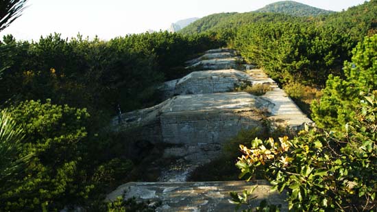

Den_Nik
Сообщений: 838
Сличение старых фотографий, размещенных в Интернете, и фотографий нынешнего Порт-Артура позволило выявить привязку некоторых батарей.
Вот например некая батарея, очень похожая на батарею № 19, фото которой было размещено на форуме "Порт-Артур"(http://port-artur.su/forums/viewtopic.php?id=3779&p=2)
index.php?t=getfile&id=25630&private=0
И собственно батарея № 19 в 2014 году, обратите внимание на очертания сопок на обоих кадрах
index.php?t=getfile&id=25631&private=0
  • Вложение: d3a0e01bcefe.jpg
    (Размер: 37.58KB, Загружено 3230 раз)
  • Вложение: DSC09712 мал.jpg
    (Размер: 69.13KB, Загружено 1751 раз)

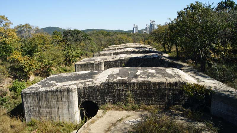

Den_Nik
Сообщений: 838
Еще одна фотография указывает на батарею № 9 на Тигровом полуострове с того же форума "Порт-Артур" (http://port-artur.su/forums/viewtopic.php?id=3779&p=1).
index.php?t=getfile&id=25633&private=0
Здесь сразу возникают сомнения в этом, так как за батареей №9 должна быть видна Золотая гора, очертания которой трудно спутать, а здесь этого нет.
Во-вторых изображенная на фото батарея очень похожа описанные мной батареи № 16 и № 19. А батарея № 9 для 5 6-дюймовых пушек Канэ несколько иного типа.
И фотография нынешнего состояния батареи № 16 Лагерной. Опять таки виден рельеф на заднем плане, особенно характерен бугорок выступающей сопочки примерно по оси батареи
index.php?t=getfile&id=25634&private=0
  • Вложение: 9a.jpg
    (Размер: 57.67KB, Загружено 2774 раза)
  • Вложение: DSC09454 мал.jpg
    (Размер: 110.48KB, Загружено 1798 раз)
