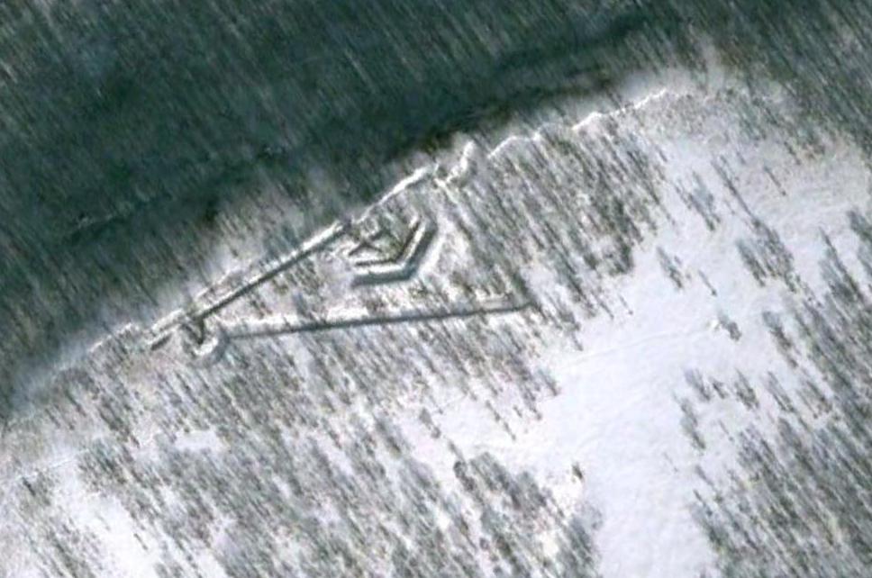

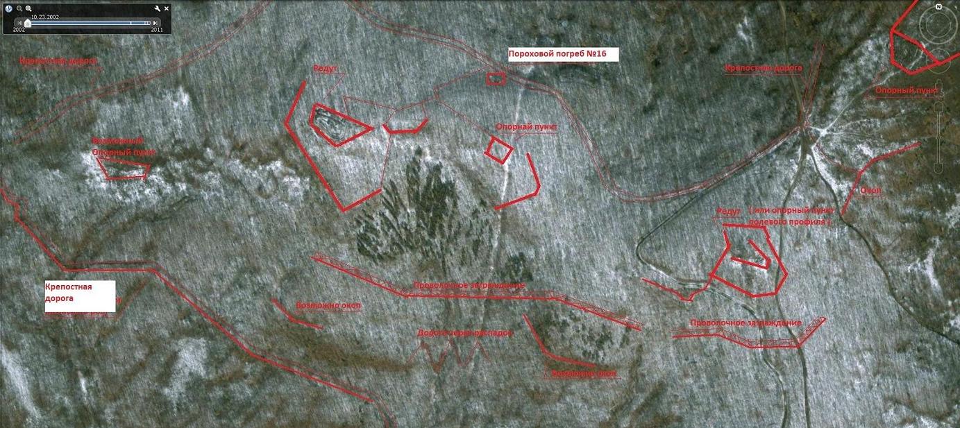

Здравствуйте. Немного интересовался полевыми укреплениями времён РЯВ. Часто упоминаются редуты. В частности под Порт-Артуром, у Ляояна, Кинчжоу и пр. При обзоре в Google Earth на местах сражений в Манджурии редутов не обнаружено. Только траншеи иногда просматриваются. Кинчжоу - тоже пусто. Порт-Артур - Панлуншанский редут вполне видно. Причина в такого печального положения - неутомимая жизнедеятельнсть китайцев. Всё перепахали. Чего уж там первый форт срыли в ПА.
А вот на Русском острове и Владивостоке укрепения остались. Ниже приводятся фото позиции у форта Поспелова и за 12м фортом - полевые укрепления подняты, для лучшей их видимости. У 16 пороховго погреба - целый редут.
index.php?t=getfile&id=19909&private=0
index.php?t=getfile&id=19910&private=0
index.php?t=getfile&id=19911&private=0
Вставил картинки

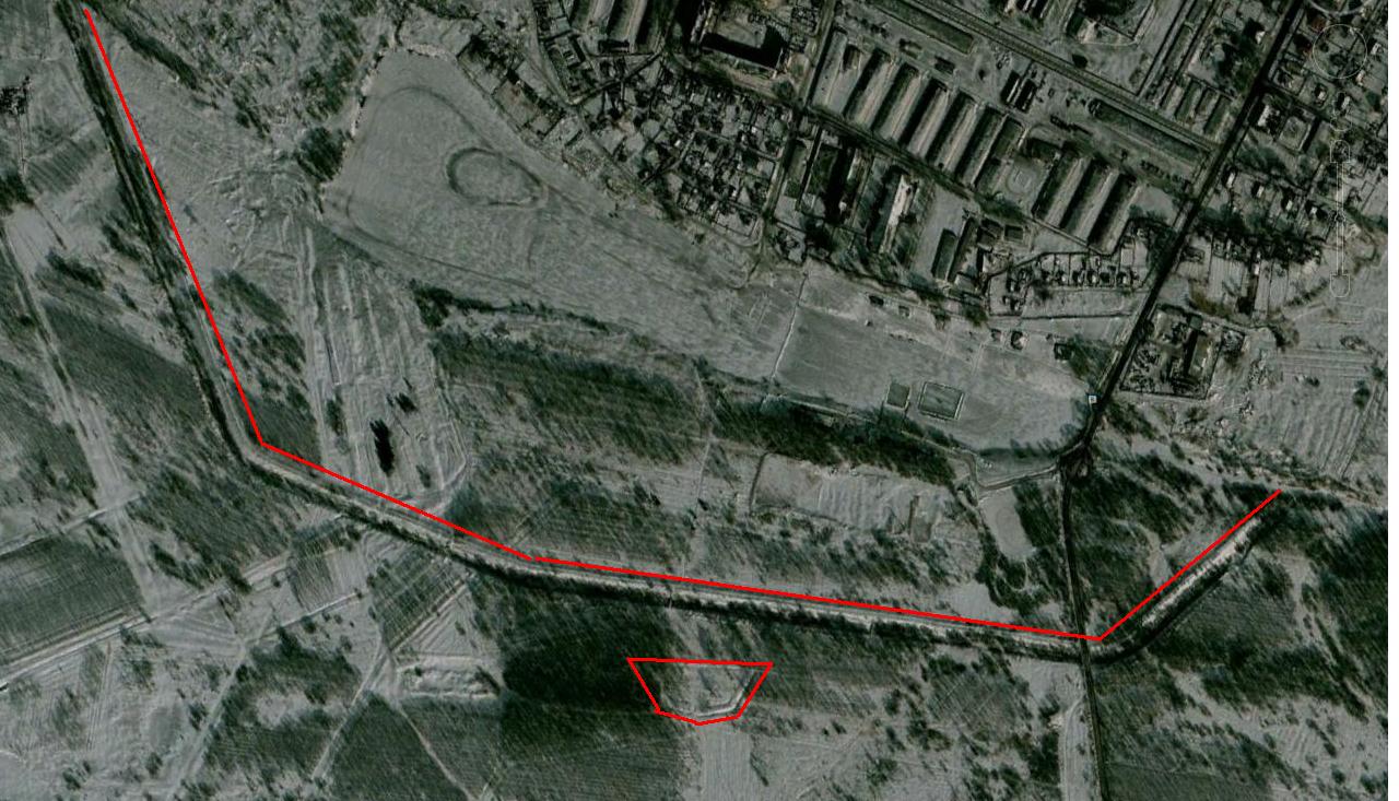

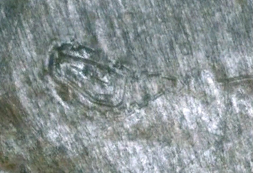

Укрепления Уссурийска.
Сумарно: 4 редута в хорошем состоянии, возмжно ещё 2 редута, люнет - в роли тет-де-понта у рва с юга Уссурийска, укреплённая группа южнее Уссурийска.
Это помимо того, что накопали в советское время
index.php?t=getfile&id=19912&private=0
index.php?t=getfile&id=19913&private=0
index.php?t=getfile&id=19914&private=0
index.php?t=getfile&id=19915&private=0
index.php?t=getfile&id=19916&private=0
Вставил картинки

Продолжение про укрепления Уссурийска.
Фото и схема располжения
index.php?t=getfile&id=19917&private=0
index.php?t=getfile&id=19918&private=0
index.php?t=getfile&id=19919&private=0
Вставил картинки

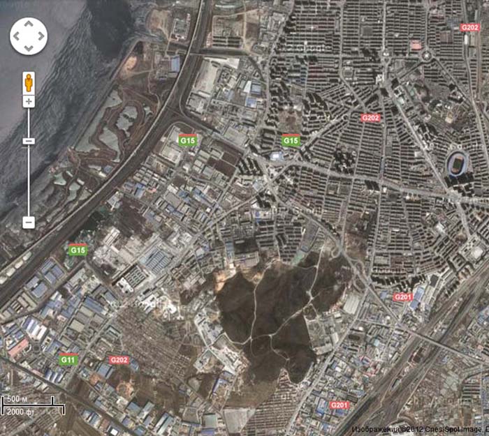

Думаю Цзиньчжоуская позиция (Киньчжоу) еще цела. По крайней мере из Гугла район высот с батареями и редутами покрыт растительностью, застройки и полей там нет.
index.php?t=getfile&id=19932&private=0
А под Уссурийском в годы второй мировой войны был построен 67-й ТОР (территориальный оборонительный район), в составе которого предположительно было более 150 огневых точек и множество траншей и окопов. Так что наслоения полевой фортификации в районе собственно города Уссурийска надо разбирать внимательно, по характерным особенностям строительства траншей. Например на высотах под Спасском полевая фортификация явно имеет черты, характерные для фортификации периода первой мировой войны.
