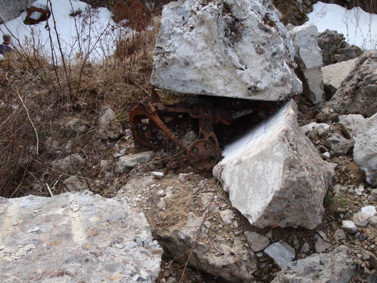

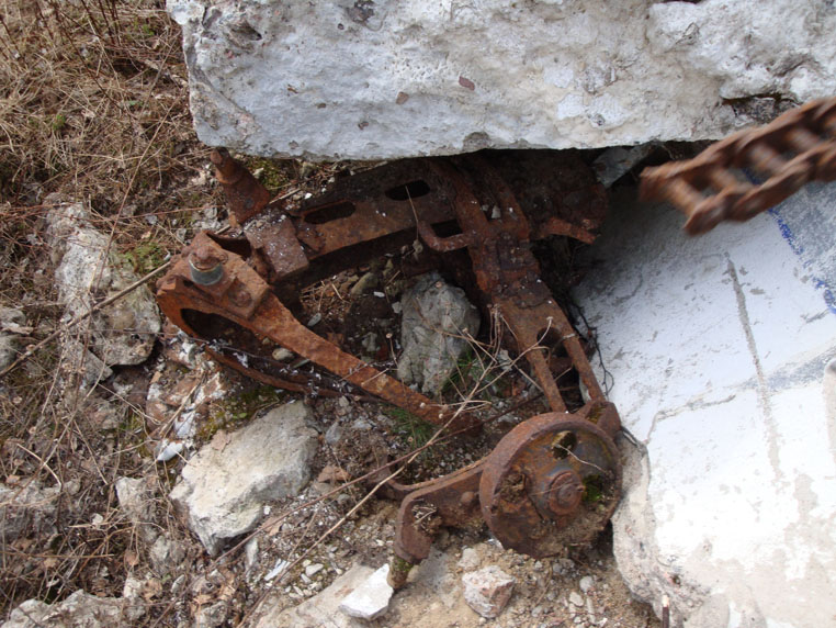

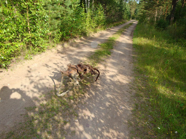

Батареец_1:
От некоторой "группы без ников и фамилий" добавим немного:
index.php?t=getfile&id=22830&private=0
index.php?t=getfile&id=22831&private=0
index.php?t=getfile&id=22832&private=0
Кто попал тогда в кадр - прошу не обижаться.
Впрочем, обижаться уже поздно. Теперь это лишь история в фотографиях.
_________________
  • Вложение: 01.jpg
    (Размер: 162.13KB, Загружено 892 раза)
  • Вложение: 02.jpg
    (Размер: 190.71KB, Загружено 1097 раз)
  • Вложение: 03.jpg
    (Размер: 177.76KB, Загружено 874 раза)

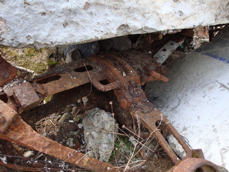

Если правильно помню историю из бывшего Лебяжьинского школьного музея, то "растёт" она как то так:
1. Нашли шелезяку.
2. Покрутили - повертели, разместили фотовопрос в инете.
3. Пришёл ответ из Израиля от некогда служившего у нас на батареях офицера, с разъяснениями.
А вообще то, говорят, хорошие материалы с чертежами и данным названием "похоронены" в 1342 фонде. Так оно, или нет - утверждать не могу. Кто ходит в архив - попробуйте копнуть там.

index.php?t=getfile&id=22885&private=0
index.php?t=getfile&id=22886&private=0
index.php?t=getfile&id=22887&private=0
index.php?t=getfile&id=22888&private=0
index.php?t=getfile&id=22889&private=0
___________________
  • Вложение: КГ2009_04.jpg
    (Размер: 155.61KB, Загружено 1100 раз)
  • Вложение: КГ2009_05.jpg
    (Размер: 176.17KB, Загружено 1032 раза)
  • Вложение: КГ2009_06.jpg
    (Размер: 167.85KB, Загружено 1032 раза)
  • Вложение: КГ2009_07.jpg
    (Размер: 168.38KB, Загружено 1060 раз)
  • Вложение: ИНО2010_08.jpg
    (Размер: 148.71KB, Загружено 1044 раза)
